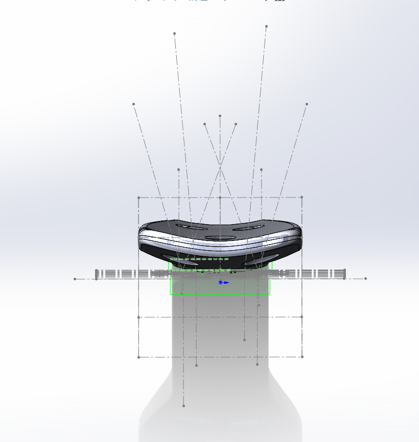

20220215_140918.jpg (5340 просмотров) <a class='original' href='./download/file.php?id=201780&mode=view' target=_blank>Загрузить оригинал (3.29 МБ)</a>
20220215_140818.jpg (5340 просмотров) <a class='original' href='./download/file.php?id=201779&mode=view' target=_blank>Загрузить оригинал (3.11 МБ)</a>
20220215_140945.jpg (5340 просмотров) <a class='original' href='./download/file.php?id=201781&mode=view' target=_blank>Загрузить оригинал (3.08 МБ)</a>
FILOS_001.png (5340 просмотров) <a class='original' href='./download/file.php?id=201776&mode=view' target=_blank>Загрузить оригинал (158.82 КБ)</a>
FILOS_002.png (5340 просмотров) <a class='original' href='./download/file.php?id=201777&mode=view' target=_blank>Загрузить оригинал (320.25 КБ)</a>
FILOS_003.png (5340 просмотров) <a class='original' href='./download/file.php?id=201778&mode=view' target=_blank>Загрузить оригинал (156.22 КБ)</a>
Всем привет!
Начал изучать 4/5 ось, но многое не понятно.
Есть деталь и в разных плоскостях под разными углами отверстия с конусной резьбой (углы ещё поправлю).
Что бы не городить N-ое количество оснасток, хочу предложить 4 и 5 ось докупить на станок.
Пока что мой выбор пал такой вариант, но может будет и другой , но не суть. Мне бы разобраться с общими понятиями.
Как я понял, то есть конфигурации и только бери и правь под себя.
Но не совсем понял про разные возможности координат.
Где можно на нашем почитать про это?
Есть какие-то угловые и ещё какие-то координаты для осей АВС...
Понятное дело, что ещё встанет вопрос с постпроцессором, но это буде обработка только 3+2 оси
Подумываю над подобной конфигурация, как на видео
https://www.youtube.com/watch?v=7LfUjef4d54
Но очень не простое для понимания с первого раза. (только начал вникать)
Почитал тему и сопутствующие вложения мельком пересмотрел.
Если кто подобное уже осваивал в LCNC то закидайте пожалуйста полезными ссылками.
А до тех пор буду сам искать и осваивать по немногу...
Буду благодарен за полезные ссылки, готовые конфигурации и разную литературу на нашем и другом языке.
Так же буду признателен, если кто-то сможет вкратце на "пальцах" подсказать - в двух словах.
