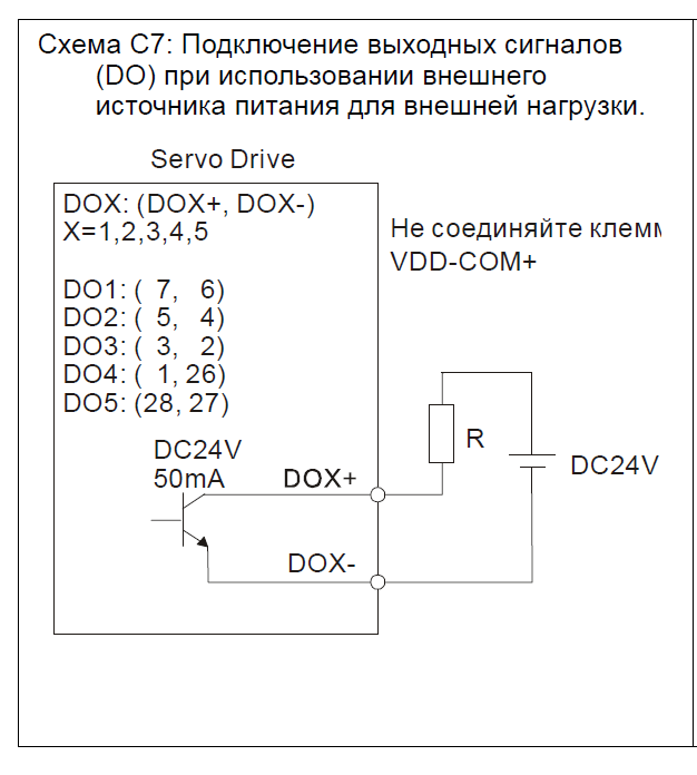

xenon-alien писал(а): там ещё та фантастика: 24в зашли в ось Х готовность+, минус пошел через НЗ кнопку на датчике высоты инструмента типа аварийного стопа и
Доброго времени суток.
Попробуйте исключить кнопку на датчике высоты (если еще не делали этого) и проводку к нему и от него тоже. Т.е. соединить отдельным куском провода SR оси Z и SR оси X.
Ещё, не знаю имеет ли значение на какую клемму приходит +24 вольта. По идее должно быть без разницы. Проверить этот момент в документации.

sashaK писал(а): Доброго времени суток.
Доброго!
Я вообще исключил все SR и проводку, но при этом Х в ошибке.
Скорей всего плато просится уже на тот свет...
sashaK писал(а): Ещё, не знаю имеет ли значение на какую клемму приходит +24 вольта. По идее должно быть без разницы. Проверить этот момент в документации.
Обычно там стоят оптопары.
В качестве R там реле с диодом и 28в в наличии, если сервопак Х "прогрелся". (уже третий день не запускается)

xenon-alien писал(а): Я вообще исключил все SR и проводку, но при этом Х в ошибке.
Я хотел предложить вернуть всё обратно (раз драйвер по Х работал в таком режиме) но без кнопки и ее проводки.

sashaK писал(а): Я хотел предложить вернуть всё обратно (раз драйвер по Х работал в таком режиме) но без кнопки и ее проводки.
Проводок "цельный" и звонится нормально - обрыва и большого сопротивления там нет.
Работал через раз. Видимо, когда он пропускает 24в, то и в ошибку не падает.
А пока выход не заработает, до тех пор будет в ошибке, если подать Enable .
Re: Пуско-наладка, LinuxCNC + MESA 7i76E и другое
sashaK писал(а): Глупо наверно. Но иногда самые невероятные предположения проверяешь.
В первую очередь занялся прозвонкой, что и куда идёт.

xenon-alien писал(а): Обычно там стоят оптопары.
Поэтому и спросил про полярность. По вашей нарисованной схеме, мне показалось, что +24 на разные входы полается от драйвера к драйверу. Не увидел единообразия. Может ошибаюсь.

xenon-alien писал(а): Работал через раз. Видимо, когда он пропускает 24в
Так для проверки и исключить. Можно попробовать только датчик исключить.
sashaK писал(а): Поэтому и спросил про полярность. По вашей нарисованной схеме, мне показалось, что +24 на разные входы полается от драйвера к драйверу. Не увидел единообразия. Может ошибаюсь.
Ну да. По оси Z изменено. Менял местами - не помогло...
Главное хотя бы запустить так... А потом уже думать, как правильно это сделать.

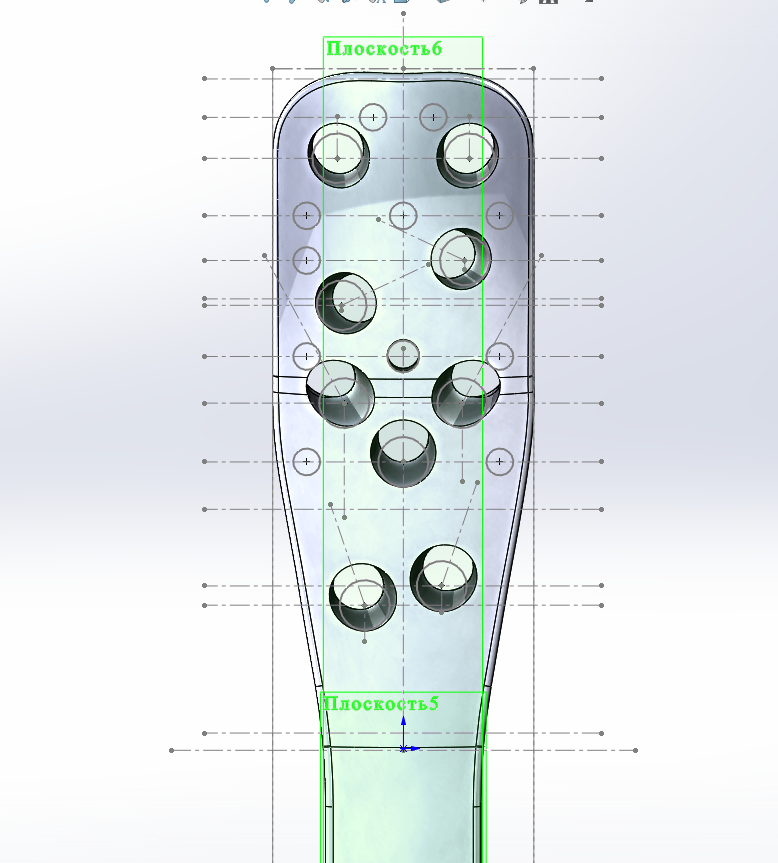

Всем привет!
Начал изучать 4/5 ось, но многое не понятно.
Есть деталь и в разных плоскостях под разными углами отверстия с конусной резьбой (углы ещё поправлю).
Что бы не городить N-ое количество оснасток, хочу предложить 4 и 5 ось докупить на станок.
Пока что мой выбор пал такой вариант, но может будет и другой , но не суть. Мне бы разобраться с общими понятиями.
Как я понял, то есть конфигурации и только бери и правь под себя.
Но не совсем понял про разные возможности координат.
Где можно на нашем почитать про это?
Есть какие-то угловые и ещё какие-то координаты для осей АВС...
Понятное дело, что ещё встанет вопрос с постпроцессором, но это буде обработка только 3+2 оси
Подумываю над подобной конфигурация, как на видео
https://www.youtube.com/watch?v=7LfUjef4d54
Но очень не простое для понимания с первого раза. (только начал вникать)
Почитал тему и сопутствующие вложения мельком пересмотрел.
Если кто подобное уже осваивал в LCNC то закидайте пожалуйста полезными ссылками.
А до тех пор буду сам искать и осваивать по немногу...
Буду благодарен за полезные ссылки, готовые конфигурации и разную литературу на нашем и другом языке.
Так же буду признателен, если кто-то сможет вкратце на "пальцах" подсказать - в двух словах.

xenon-alien писал(а): Есть деталь и в разных плоскостях под разными углами отверстия с конусной резьбой
не проще купить наклонно-поворотный стол, если вопрос в однотипной детали?
я себе тоже щас проектирую 5 ось на волновиках, те что скинули по ссылкам вы - они переоценены, я нигде не увидел по ним никаких ттх, что там за волновики, насколько они ушатанные, какие люфты у них, ну и точность изготовления?
Мне не ясна вообще эта ниша, для кого они? те, кто делают восковки и деревяшки, вполне тянут на ременных дешёвых 5 осевиках, те, кому как и мне нужен вариант средний между тем, что скинули вы и хорошей, качественной осью, либо ищут бу в районе 3к$ либо строят сами, как я.
vestkot писал(а): не проще купить наклонно-поворотный стол, если вопрос в однотипной детали?
Что это такое за устройство для ЧПУ?
Как по мне та же 4/5 ось, или нет?

xenon-alien писал(а): Что это такое за устройство для ЧПУ?
Ну по сути да, ручная, на директлоте полно их разной степени сохранности, у китайцев цены порядка 20к.
vestkot писал(а): Ну по сути да, ручная,
Никто возле ЧПУ стоять не будет и крутить рукоятки при каждом повороте.
Или рекомендация присобачить к ним ШД?
vestkot писал(а): на директлоте полно их разной степени сохранности
То не для меня.
vestkot писал(а): у китайцев цены порядка 20к.
Погляжу, но не факт что будет смысл в переделке.
