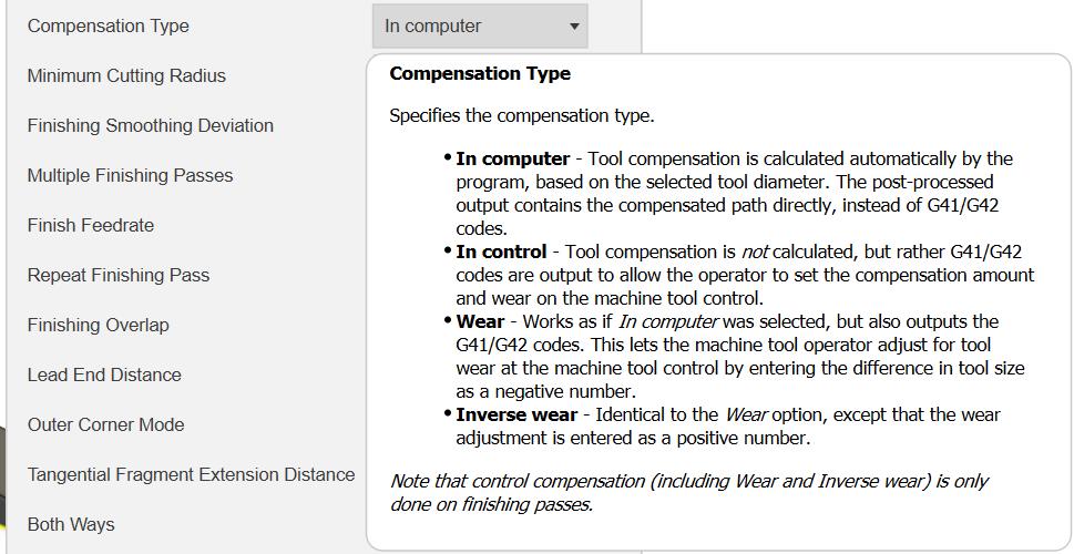

hmnijp писал(а): ↑ тип компенсации в каме выбирается - в зависимости от этого он нужную траекторию выдаст, с эквидистантой или без, там всё это есть.

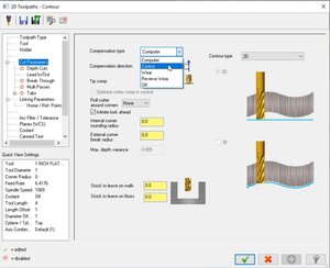

VGT писал(а): ↑ случайно не знаете не подскажете где это в СолидКАМе?
там это через жопу сделано, в настройках станка. у меня сейчас нет солида под рукой.
вот тут в теме посмотри картинки, там показано где это меняется
https://cccp3d.ru/topic/79766-solidcam- ... 0/page/48/
в мастеркаме
2022-02-19 15-46-48 Рабочий стол.jpg (1650 просмотров) <a class='original' href='./download/file.php?id=201859&mode=view' target=_blank>Загрузить оригинал (152.95 КБ)</a>
в аутодеск
2022-02-19 15-40-19 Скриншот экрана.jpg (1650 просмотров) <a class='original' href='./download/file.php?id=201860&mode=view' target=_blank>Загрузить оригинал (88.95 КБ)</a>

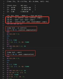

Ну все вроде нашел все попробовал. вопросы все равно остались. вот нафига нужен вариант "фрезы нулевого диаметра"? неудобно же.. и не все стратегии позволяют выключить, и таблицу инструментов во внешние эдиторы нужно вбивать и траектория начинается по эквидистанте, а потом включается коррекция и опасность получить аварию сильно выше если ЧПУ с КАМ по разному настроены..
ЧПУ системы должны поддерживать оба метода или достаточно второго?
hmnijp писал(а): ↑ Второй вариант - траектория делается с отступом(как будто без коррекции, то есть изначально смещена на радиус), но с кодами 41/42, и коррекция дальше делается не на весь диаметр, а только на величину коррекции (фактически вместо диаметра в таблице пишется 0 или только сотки на которые скорректировать)
hmnijp писал(а): ↑ У некоторых есть отдельно графа "Wear"(износ) которая в итоге вычитается из диаметра.
колонка "износ" это дополнительно к колонке "коррекция на износ"? Вообще то вроде удобнее две поправки к КАМ-диаметру - одна поправка чтобы получить реальный диаметр инструмента. а вторая чтобы ручками "подкрутить" по результатам замера получившейся детали..

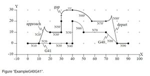

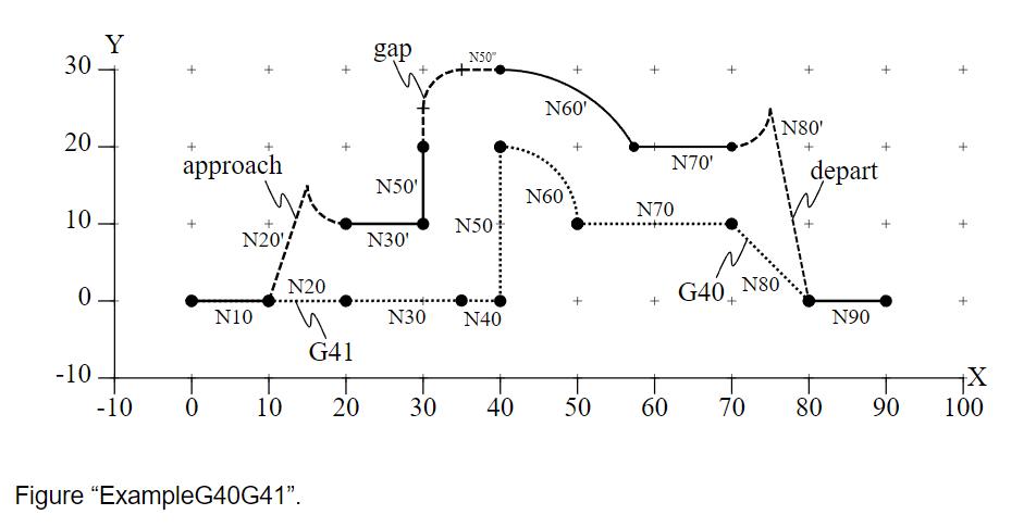

VGT писал(а): ↑ вот нафига нужен вариант "фрезы нулевого диаметра"? неудобно же..
Не все чпу умеют нормально корректировать на весь радиус - не всегда сами могут корректно вычислить эквидистанту, не всегда углы правильно дорисовывают (некоторые эквидистанту угла делают угол, другие делают угол с фаской). Не все чпу умеют подачу правильно посчитать(ведь на дуге скорость центра фрезы и на её окружности отличается). Там много нюансов, и в целом лучше корректировать только на величину износа - тут меньше вероятность проблем всяких.
2022-02-19 22-14-19 Beckhoff Information System - English - Google Chrome.jpg (1589 просмотров) <a class='original' href='./download/file.php?id=201862&mode=view' target=_blank>Загрузить оригинал (39.57 КБ)</a>
Но иногда наоборот удобнее иметь только контур детали, а далее чпу пусть рисует в зависимости от инструмента который вставят - это особенно актуально у всяких плазм/лазеров/гидроабразивов где на входе всегда контур из dxf файла.
VGT писал(а): ↑ опасность получить аварию сильно выше если ЧПУ с КАМ по разному настроены..
Так для того и нужен программист который разбирается в коде, чтоб настроить правильно всё.
вот тут например железно отрубили в постпроцессоре всё лишнее, чтоб не перепутать и выводился только нужный тип компенсации
viewtopic.php?p=627382#p627382
VGT писал(а): ↑ и таблицу инструментов во внешние эдиторы нужно вбивать
так можно постпроцессором выводить параметры инструмента чтобы всё автоматом заполнялось.

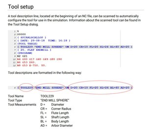

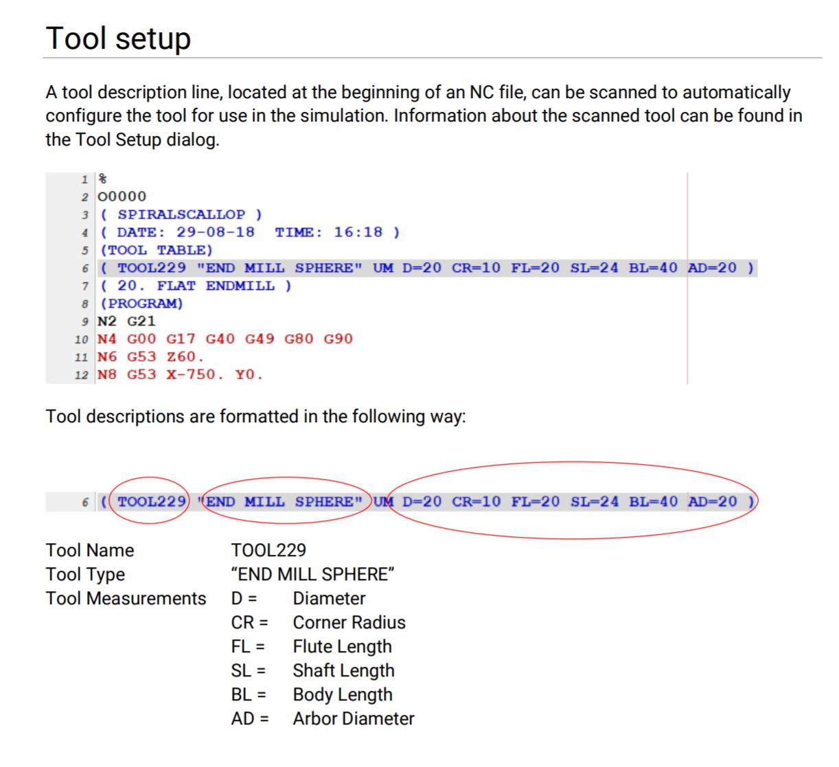

например чтоб в симко инструмент определялся там такие комменты добавляются...
чпу их пропустит как будто комментарий, а симко из них возьмет данные об инструменте. нужно только постпроцессор настроить.
2022-02-19 22-57-31 cimco-machine-simulation-setup-configuration-guide.pdf - Google Chrome.jpg (1574 просмотра) <a class='original' href='./download/file.php?id=201864&mode=view' target=_blank>Загрузить оригинал (109.3 КБ)</a>

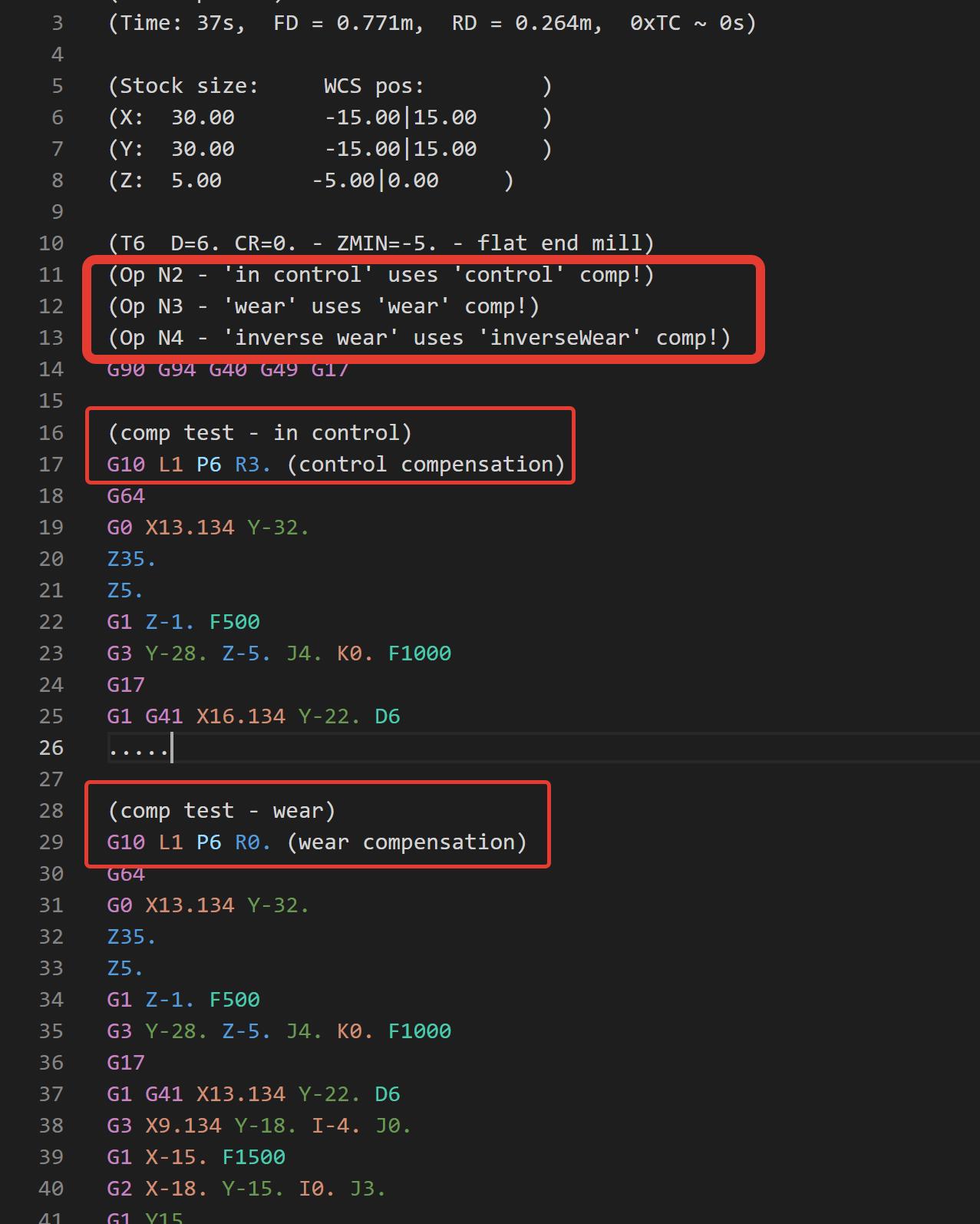

И в чпу таблицу инструмента можно автоматом заполнять специальными кодами - у меня пост это делает автоматом когда включается компенсация на радиус в коде, чтоб ниче не перепутать например, и не забыть таблицу заполнить правильно в зависимости от типа компенсации. И варнинг с предупреждением что такая-то траектория в коде использует такую компенсацию + добавить макрокод для измерения инструмента. Чпу тоже может проверять что таблица инструмента не заполнена а компенсация включена.
В итоге вероятность ошибки минимальна - сиди только мышкой кликай, остальное всё само подгрузится.
2022-02-19 23-13-12 ● PN comp test.nc - Visual Studio Code.jpg (1565 просмотров) <a class='original' href='./download/file.php?id=201867&mode=view' target=_blank>Загрузить оригинал (141.22 КБ)</a>

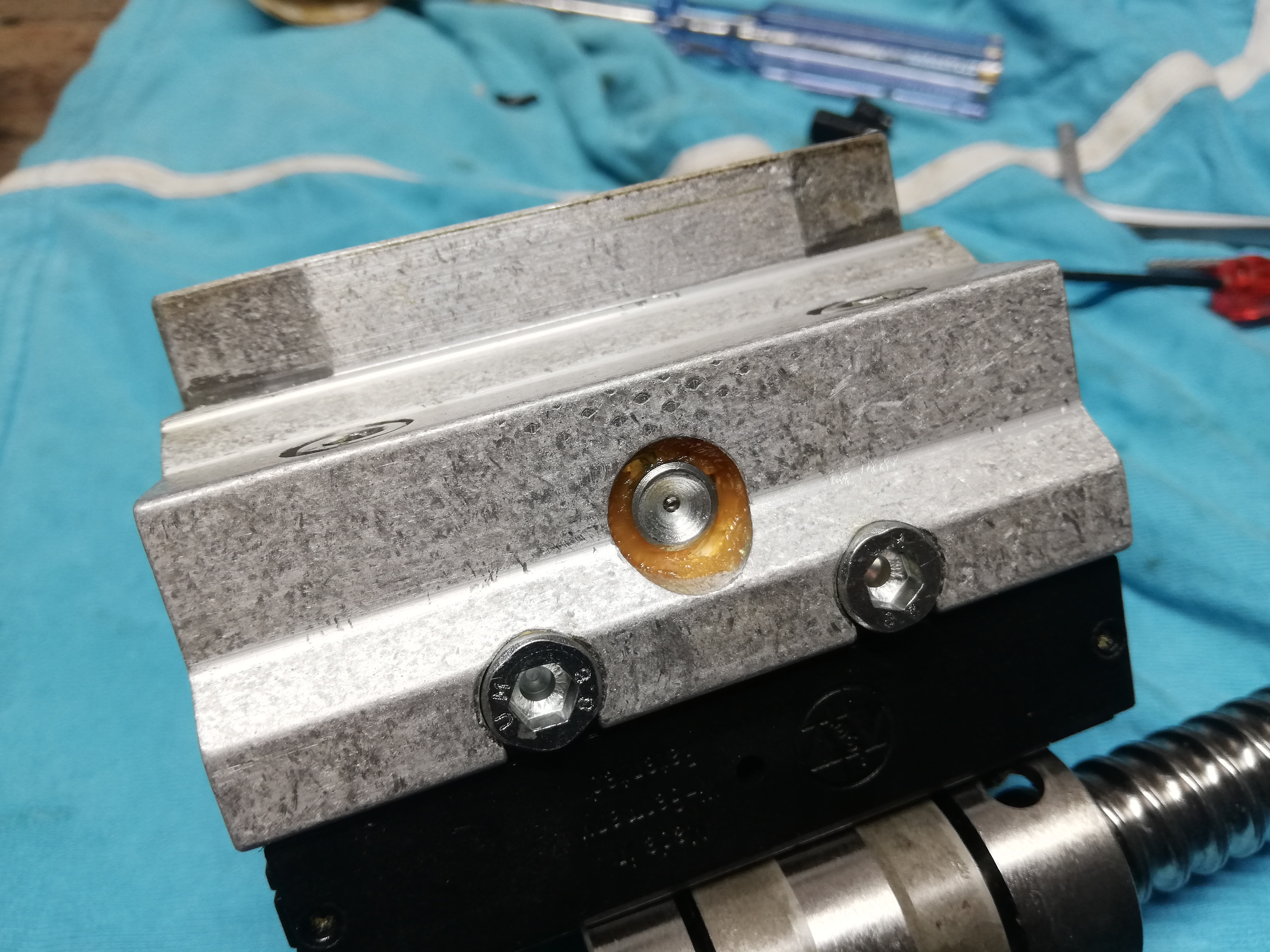

Что за пипетка способна закачать здесь смазку, как она называется?
IMG_20220219_233930.jpg (1518 просмотров) <a class='original' href='./download/file.php?id=201868&mode=view' target=_blank>Загрузить оригинал (4.11 МБ)</a>

Изображение масленка нагнетатель

niksooon писал(а): ↑20 фев 2022, 02:16 Изображение
Спасибо. Но как это завется, что бы найти?
