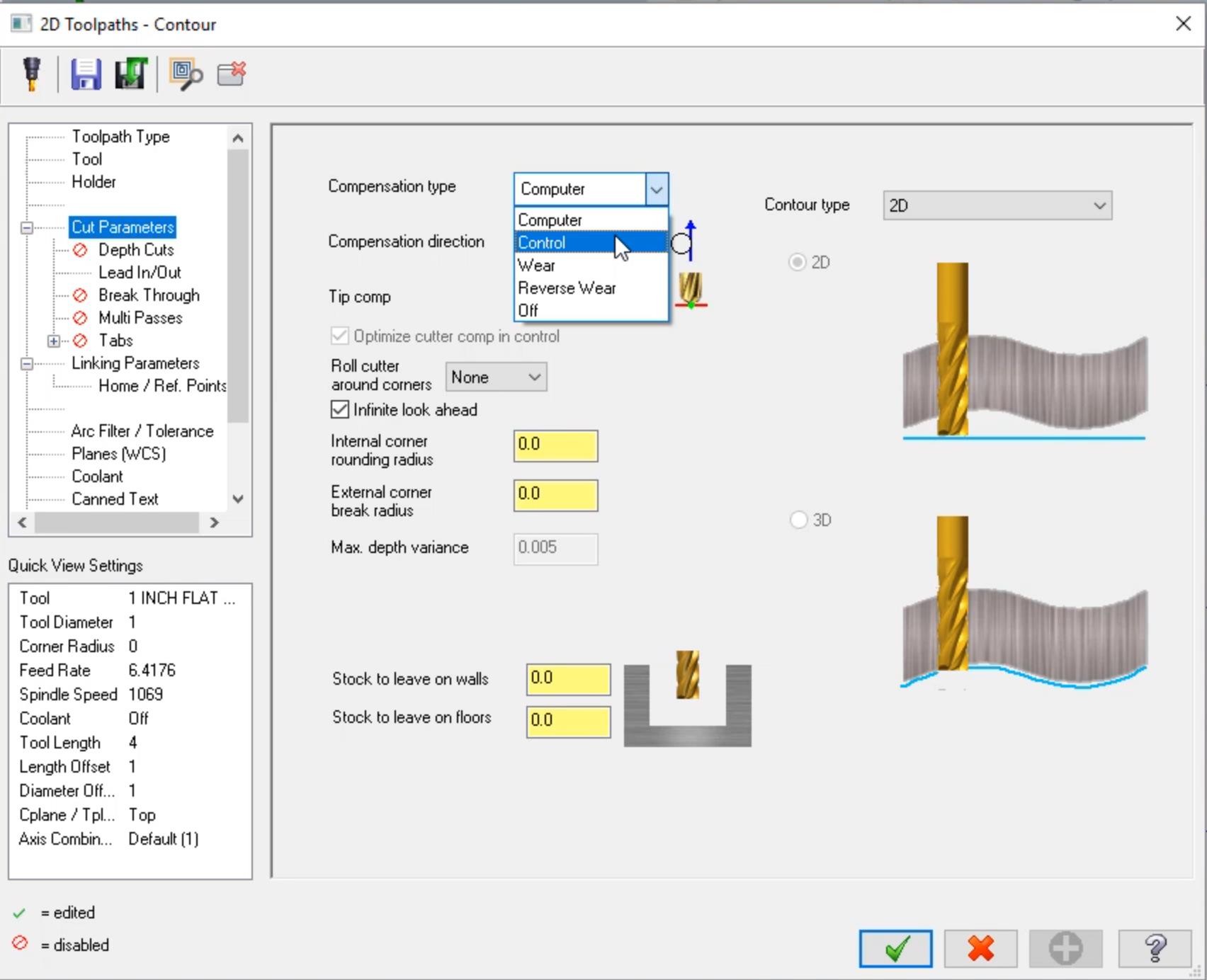

wldev писал(а): ↑ SolidCam поддерживает компенсацию радиуса?
Лично я до таких моментов не добрался. Но компенсация за частую в стойке, или системе управления станком задается (таблица инструментов).
Главное прописать код, что бы учитывалась эта компенсация, а это зависит от того, понимает ли компенсацию система ЧПУ.
Или же в самом САМ как-то, но про это не в курсе.

wldev писал(а): ↑16 фев 2022, 16:23 Да. галка есть и G42 в коде появляется. Но точки траектории не меняются.
В таблице инструмента в стойке управления должно быть прописано. Он ведь из таблицы беред данные и делает на эту величину отступ от УП.
Мыслю так
sima8520 писал(а): ↑16 фев 2022, 20:42
Мыслю так
Или изначально прописывать диаметр фрезы с поправкой ;)
К примеру Ø6.02мм, или Ø5,99мм - для фрезы Ø6мм

ну и вот как КАМ возьмет данные из таблицы проги ЧПУ? Он может только из своей таблицы диаметр для этого инструмента или другого. Я не понял накой такой экстрим. Но есть люди которые пользуются и нахваливают.

VGT писал(а): ну и вот как КАМ возьмет данные из таблицы проги ЧПУ? Он может только из своей таблицы диаметр для этого инструмента или другого. Я не понял накой такой экстрим. Но есть люди которые пользуются и нахваливают.
Например делаем отверстие для подшипника. И оно получилось например 22.90 вместо 22.97 И чтобы не править программу я в стойке правлю диаметр и всё.
Или ещё какой размер скорректировать по факту...
Раньше пользовался CAMWorks у него можно было делать отрицательные припуски. А у SolidCAM так нельзя, только положительные...

wldev писал(а): ↑18 фев 2022, 13:54
я так понимаю что если коррекция выключена - КАМ прокладывает траекторию в стороне от точки фрезерования на дистанции своего табличного радиуса инструмента. А если включена - то радиус к траектории добавляет ЧПУ.
Но вот как КАМ может прокладывать траекторию для инструмента с нулевым радиусом я чтото не пойму. Наверное все равно ему нужно дать для расчета примерный радиус? Тогда станок получив в распоряжение УП для радиуса 5мм в принципе может ее пересчитать под 5,1 или 4,9.. зная что УП для 5мм.

VGT писал(а): ↑ Но вот как КАМ может прокладывать траекторию для инструмента с нулевым радиусом я чтото не пойму.
а что тут не понять? КАМ в этом режиме рисует траекторию ровно по детали, указывая только с какой стороны её проходить инструментом.

Ровно по детали можно пройти инструментом нулевого диаметра. Мне вот кажется что вам кажется что вам все понятно и тут нечего понимать. Таким инструментом вы будете бесконечное количество времени генерить УП для квадратного кармана 1х1мм. а потом вам дадут круглую фрезу диаметром 2мм..
alex_sar
Сообщения: 1421
Репутация: 315
Сообщение alex_sar »
Вы в КАМ указываете диаметр фрезы. Всегда.
Но генерит он программу по контуру детали (если контур) или если карман то как бы с учётом той выбранной фрезы.
И этот режим совершенно не имеет смысла для черновых операций. Возможно его даже и выбрать нельзя, не помню точно.

alex_sar писал(а): ↑ Вы в КАМ указываете диаметр фрезы. Всегда.
о чем и речь. некоторый предполагаемый диаметр.
alex_sar писал(а): ↑ Но генерит он программу по контуру детали (если контур) или если карман то как бы с учётом той выбранной фрезы.
далее по G42 D станок берет реальный размер инструмента и корректирует траекторию по пропорции с предполагаемым.. А если G42 D в УП нет - то просто предполагаемый.. А вот этот предполагаемый - он откуда в станке берется? его же в УП нет? есть номер инструмента..
alex_sar
Сообщения: 1421
Репутация: 315
VGT писал(а): ↑ далее по G42 D станок берет реальный размер инструмента и корректирует траекторию по пропорции с предполагаемым.. А если G42 D в УП нет - то просто предполагаемый.. А вот этот предполагаемый - он откуда в станке берется? его же в УП нет? есть номер инструмента..
диаметр указывается в станке, в таблице инструментов.
