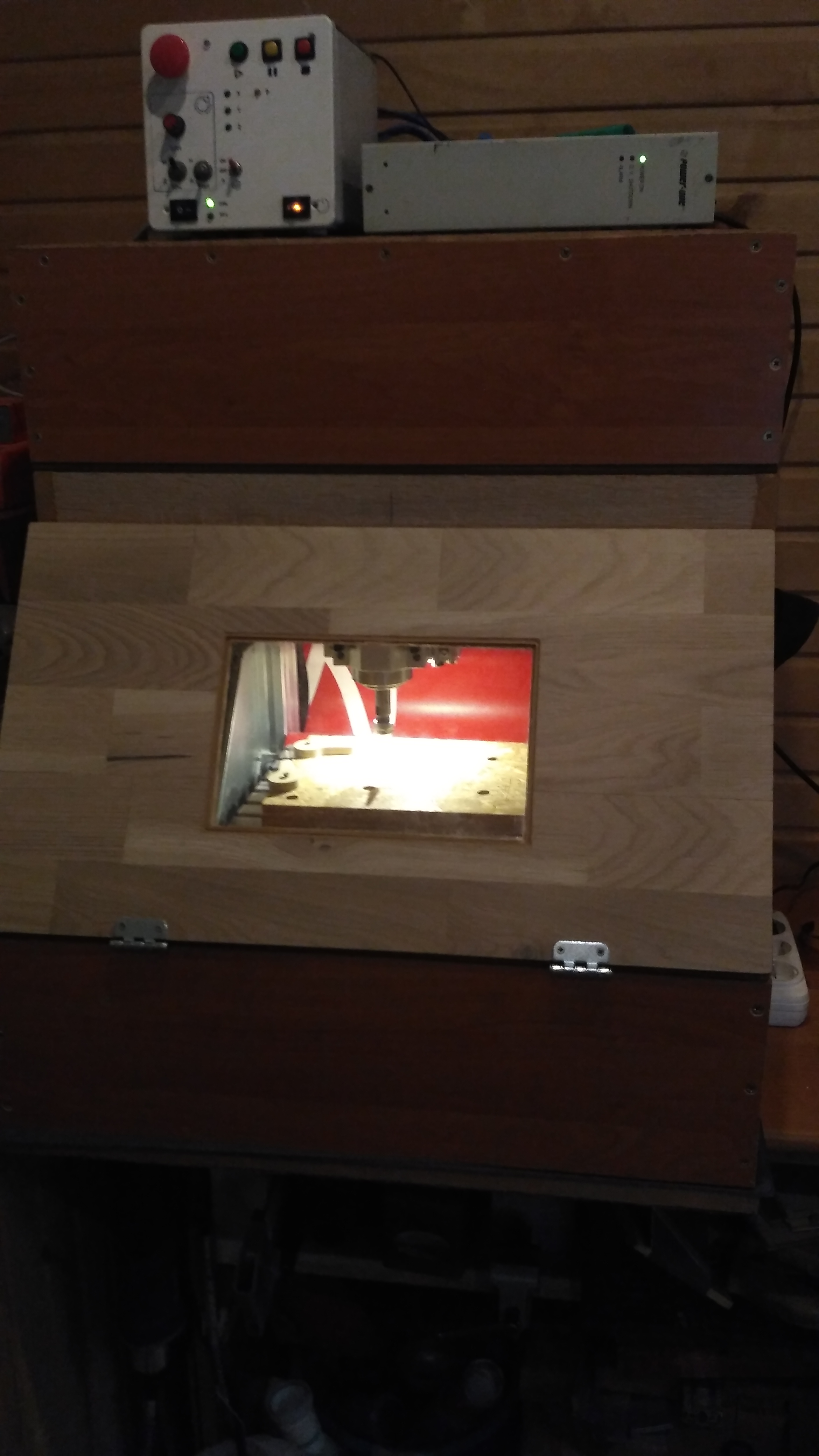

Будкостроение продолжается.
Материал - разный ДСП - шара, огрызки от шкафов.

В качестве двери щит из паркетной доски
Пока-что барабан зачетный.

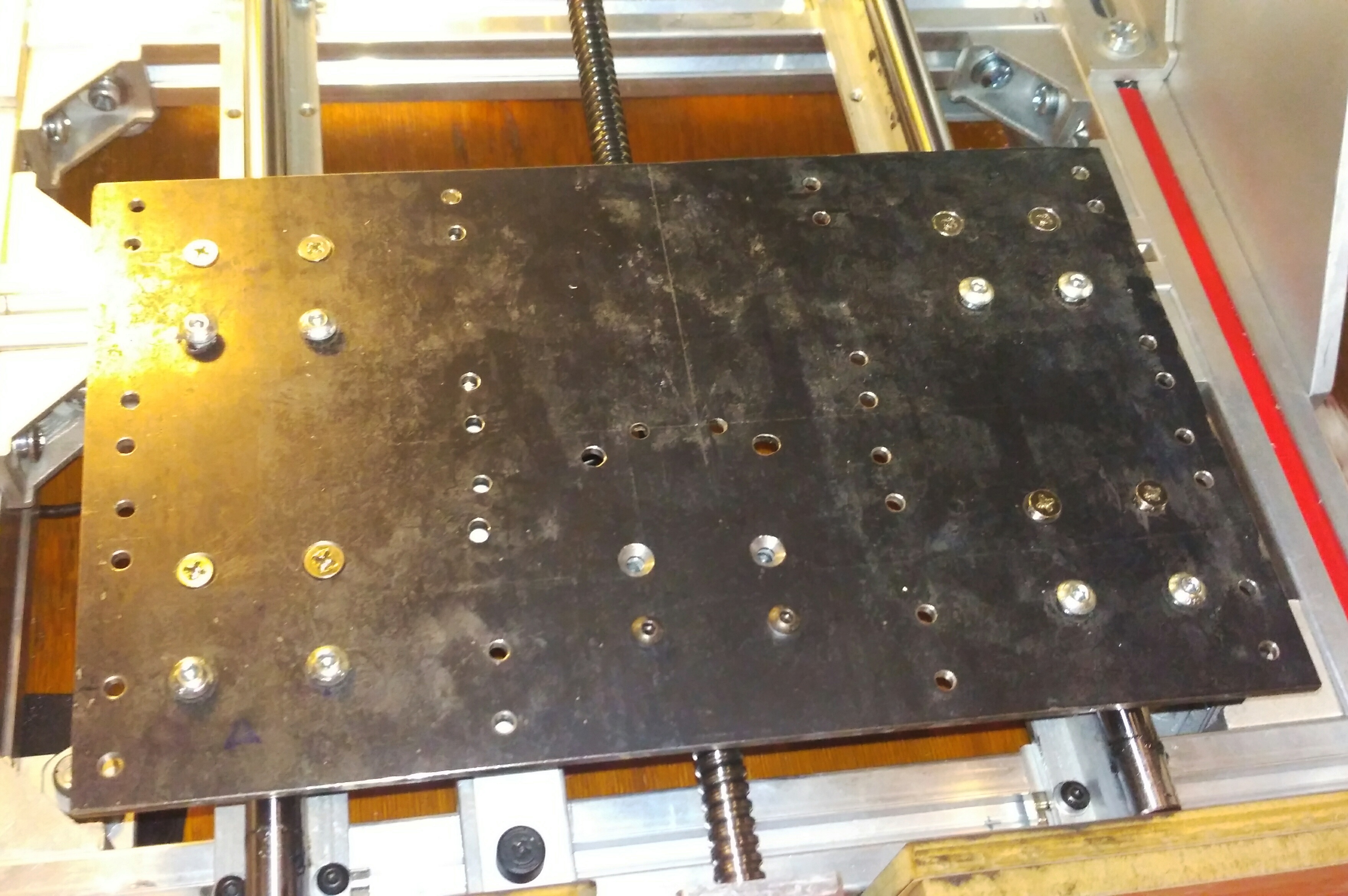

Очередной апгрейд станочка. Замена плиты X (стола) с стальной 3мм, сверленой в ручную, на фрезерованную дюраль 12мм.
Была такая
IMG_20220201_233807.jpg (2430 просмотров) <a class='original' href='./download/file.php?id=201474&mode=view' target=_blank>Загрузить оригинал (1.89 МБ)</a>
Прокачка напильника на ней закончилась на том, что кронштейн гайки ШВП остался на 2 болтах висеть. Благо нагрузки небольшие.
