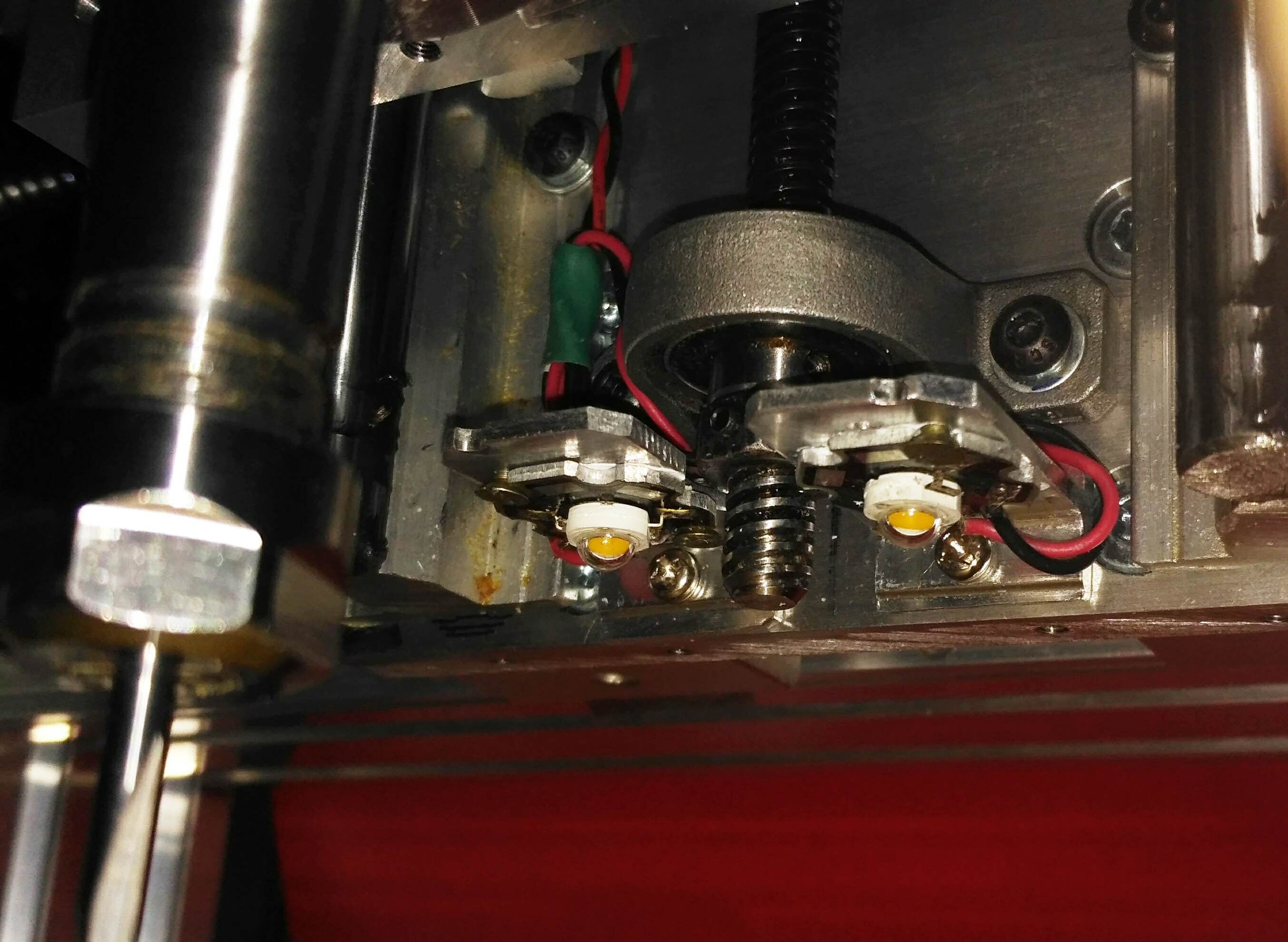

Приделал наконец хоть какой-то свет, а-то маразм с выставлеием нуля с фонариком несколько глупо смотрелся...
теперь ну придумать какие-то плафоны, чтоб не засерались светодиоды.
IMG_20220118_220059.jpg (2640 просмотров) <a class='original' href='./download/file.php?id=201243&mode=view' target=_blank>Загрузить оригинал (1.29 МБ)</a>
IMG_20220118_220347.jpg (2640 просмотров) <a class='original' href='./download/file.php?id=201244&mode=view' target=_blank>Загрузить оригинал (1.11 МБ)</a>
IMG_20220118_220243.jpg (2640 просмотров) <a class='original' href='./download/file.php?id=201245&mode=view' target=_blank>Загрузить оригинал (1.26 МБ)</a>
Ну и играюсь с домиком:)
[youtube]https://youtu.be/GWV-wQEE3TA[/youtube]
Тестовый прогрев показал 33 градуса в верху под крышей после часа обработки воздуха.
Шпиндель на полных оборотах. В принципе и 3D можно запускать.
В комнате при этом +20 было - летом будет чуть по жарче.
Заметил интересный факт - вибрация от шпинделя - около 200 Гц ощущается рукой на столе и нижней части корпуса ( стенках), но на верхней части не чувствуется совсем. Верх стоит на резиновом дверном уплотнителе просто под собственным весом.
Хотел так-же сделать и снизу, но потом просто оставил выступ листа изолона и поставил на него.

calabr писал(а): ↑ В шпинделе люфт в 3 сотки на фрезе.
Да как бы если раньше никаких промеров не было, то даже для замера биения у патрона не шибко криминально.
calabr писал(а): ↑ Передний поджат пружиной.
А почему передний-то?!
