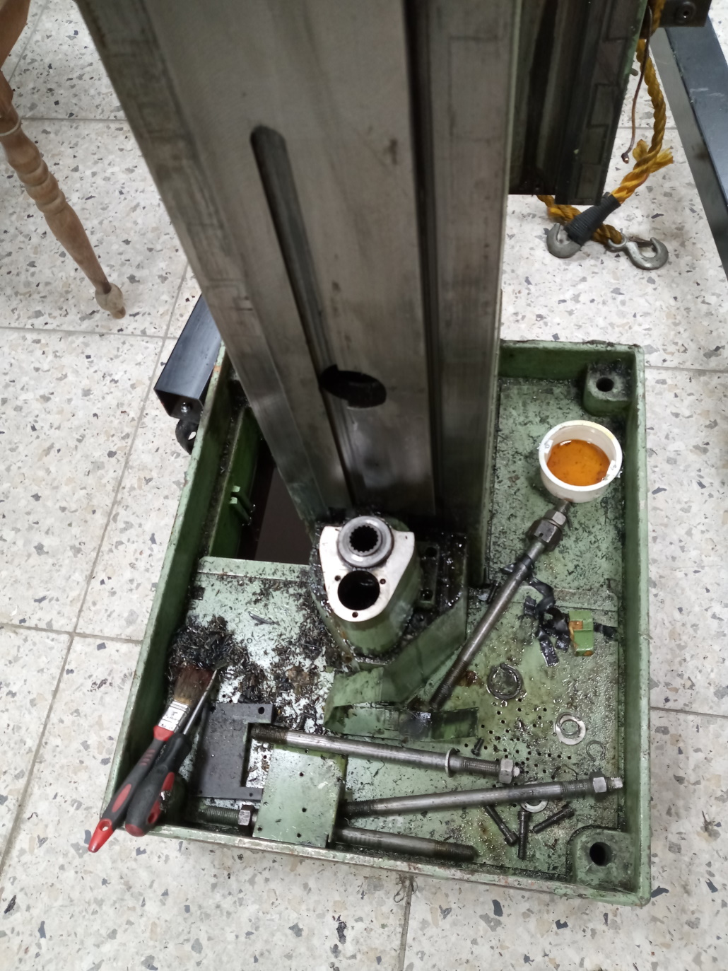

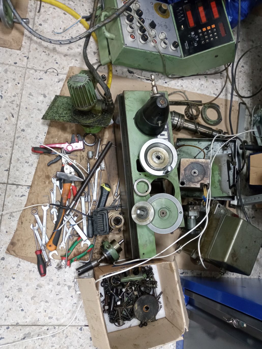

tpolimer2000
Сообщения: 305
Зарегистрирован: 07 ноя 2018, 19:03
Репутация: 45
Откуда: Беларусь
Re: Maho 400p фрезерный станок по металлу (400x250x375)
Сообщение tpolimer2000 »
Разборка идет полным ходом, хотя и требует времени и терпения.
Зато при таком подходе вылазят все проблемы, хотим его разобрать, помыть и дальше составить список проблем и решать их потихоньку.

Разобрали почти все, cегодня начали собирать станок.
Пока разбирали вылезли проблемы, по уму его нужно отдавать на шлифовку и менять винты на ШВП.
