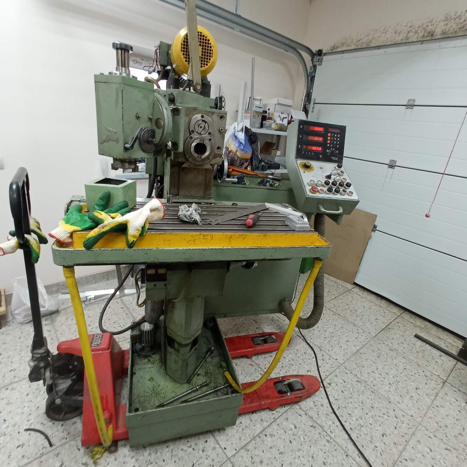

Универсальный фрезерный станок Maho 400p.
Рабочий ход XxYxZ: 400x250x375мм.
Шпиндель вертикальный и горизонтальный, 40-2500 об/мин, ИСО40, общий двигатель 2,2кВт.
Скорости перемещения: 0-500 мм/мин, ускоренный ход 1200 мм/мин (X и Y) и 800 мм/мин (Z).
Стол XxY: 690x270мм, максимальная нагрузка на стол 60кг.
Есть автоподачи, зажим инструмента, оптические линейки с УЦИ.
Вес: 850 кг.
Обрабатываемые материалы:
Сталь, изредка алюминий.
Чертежи, фото, видео станка:
Maho_400p.jpg (135933 просмотра) <a class='original' href='./download/file.php?id=201176&sid=2ecdc8d82c269dd6a70242284bb792e0&mode=view' target=_blank>Загрузить оригинал (219.91 КБ)</a>
Инструкция к нему есть на chipmaker - ре.
Вопросы:
Думаю их будет много, ради этого и создавал эту тему :) .
Но для начала нужно изучить опыт других, данный станок популярный и в сети есть не мало примеров переделки его в ЧПУ.
Сейчас идет его изучение, разборка, проверка геометрии, люфтов и т.д. Хочется понять в каком он состоянии и требуемый ремонт. Путь долгий, так как делается он в свободное время.
А пока делюсь радостью :).

Долгое время работал на таком..обороты маленькие, мотор слабенький, рабочее поле не ахти, при замене винтов на ШВП имеет тенденцию уменьшаться.. Зетка соответственно тяжёлая. В остальном всё вроде ничего...смотря для каких нужд. Сам я уже отошёл от этих дел, но станок трудится порой сутками на прессформах и литьевых .

Kupfershcmidt писал(а): ↑ Долгое время работал на таком..обороты маленькие, мотор слабенький, рабочее поле не ахти, при замене винтов на ШВП имеет тенденцию уменьшаться.. Зетка соответственно тяжёлая. В остальном всё вроде ничего...смотря для каких нужд.
Все верно, в зависимости от требований и опыта, а так же с чем сравнивать.
Этот станок взят на замену нашему прецизионному станку, форменному зверю.
Kupfershcmidt писал(а): рабочее поле не ахти, при замене винтов на ШВП имеет тенденцию уменьшаться.
С этим согласен, но это учитывалось при выборе станка.
Kupfershcmidt писал(а): но станок трудится порой сутками на прессформах и литьевых .
Удивили, не думал, что на нем можно делать на столько высокоточные детали.

tpolimer2000
Сообщения: 305
Зарегистрирован: 07 ноя 2018, 19:03
Репутация: 45
Откуда: Беларусь
Re: Maho 400p фрезерный станок по металлу (400x250x375)
Сообщение tpolimer2000 »
Разборка идет полным ходом, хотя и требует времени и терпения.
Зато при таком подходе вылазят все проблемы, хотим его разобрать, помыть и дальше составить список проблем и решать их потихоньку.
