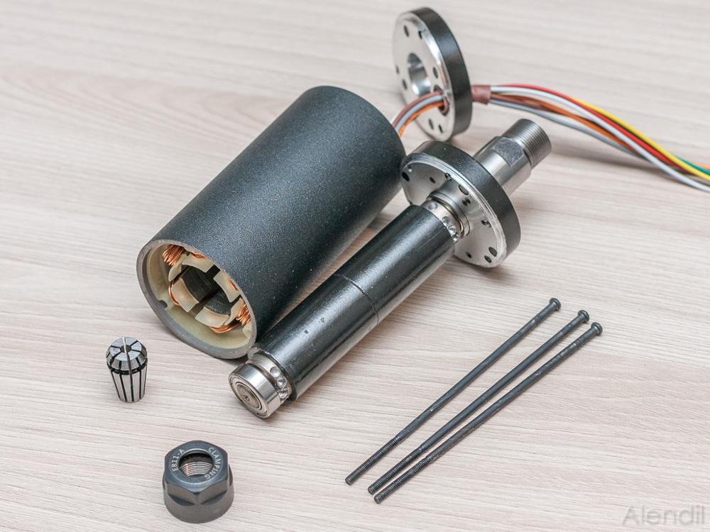

igor_kovchegin писал(а): ↑ А не будет он с турбоскоростью раздувать стружку по всей квартире?.. и мне кажется у них момент очень маленький, ведь в пылесосе он только крыльчатку крутит.. или нормально тянет?...
Мой основной шпиндель Windward имеет внутреннее воздушное охлаждение с выходом в зону резания. Однако он даже стружку от стеклотекстолита не очень-то раздувает.
Почему это у пылесосного мотора должен быть малый момент? Потому, что высокие обороты? Разве для поддержки высокого давления (точнее разрежения) момент не нужен? Я пальцами остановить его не в состоянии.

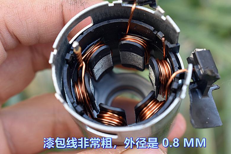

И чем отличаются, по-вашему, представленные ниже моторы?
При том, что у них одинаковый принцип (BLDC с датчиками Холла) идентичное количество полюсов, практически одинаковый диаметр ротора и статора, похожая намотка по толщине провода и количеству витков.

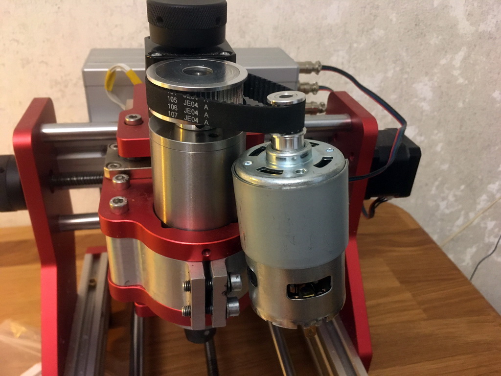

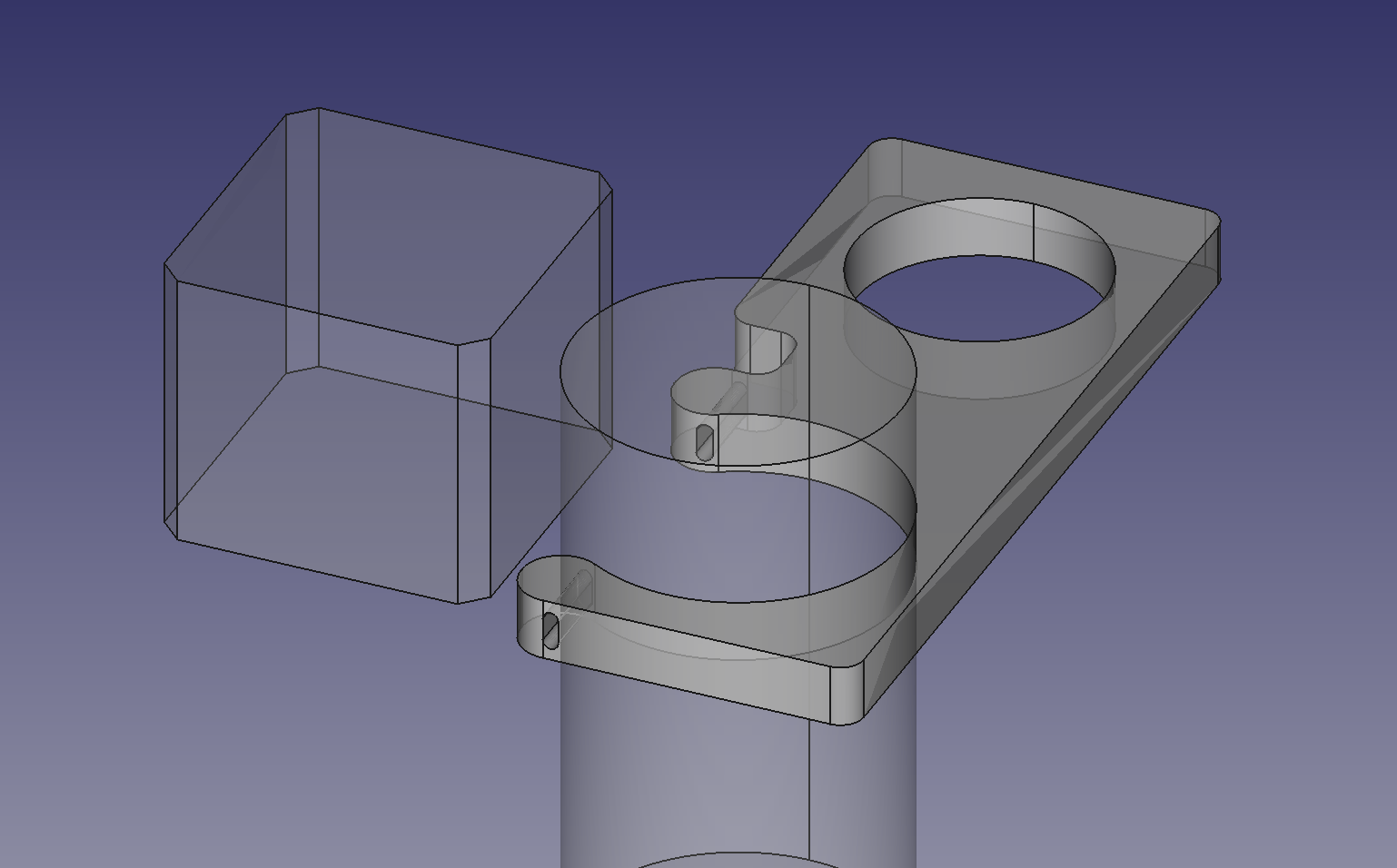

Прежде чем пропилить железяку новоявленным шпинделем, мне нужно придумать конструкцию крепления привода на этот шпиндель. А она все не придумывается.
С радостью приму любые идеи на этот счет.
Но прошу учесть ограничения, которые я считаю важными.
1. Привод должен крепиться к шпинделю, но не к элементам станка (для легкого монтажа\демонтажа)
2. Невозможно объять шпиндель замкнутым кронштейном или хомутом из-за ничтожного расстояния между телом шпинделя и ШД оси Z.
Сам шпиндель не имеет никакого фланца или иных точек крепления в торце.
Я прикинул, как это должно выглядеть, правда навесил 775 мотор, а не целевой (целевой меньше в диаметре и высоте).
IMG_0519_m.JPG (929 просмотров) <a class='original' href='./download/file.php?id=200307&mode=view' target=_blank>Загрузить оригинал (214.14 КБ)</a>

Кажется, что проще и надежнее будет сделать так, но предусмотреть быстросъемное крепление этого кронштейна

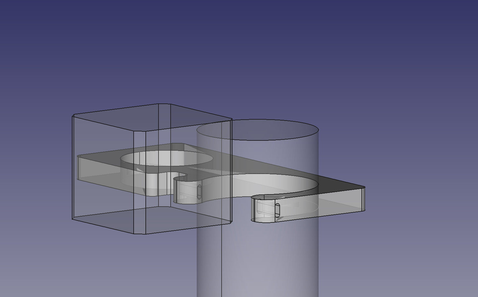

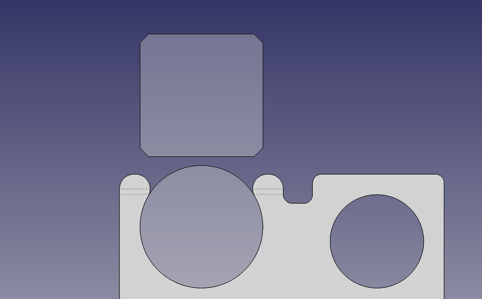

Если же к самому шпинделю, то можно попробовать извернуться и сделать С-образный кронштейн, который в месте разреза стягивается каким-нибудь ремнем (который пролезет между шпинделем и ШД), но это, кажется, не очень надежная история

На всякий случай набросал, что я имею в виду под С-образным кронштейном. Стяжка из чего-нибудь, что похоже на ремень безопасности, должна уметь держать эту штуку
s3.png (916 просмотров) <a class='original' href='./download/file.php?id=200308&mode=view' target=_blank>Загрузить оригинал (15.55 КБ)</a>
s2.png (916 просмотров) <a class='original' href='./download/file.php?id=200309&mode=view' target=_blank>Загрузить оригинал (44.99 КБ)</a>
s1.png (916 просмотров) <a class='original' href='./download/file.php?id=200310&mode=view' target=_blank>Загрузить оригинал (62.02 КБ)</a>

ddovod писал(а): ↑ На всякий случай набросал, что я имею в виду под С-образным кронштейном. Стяжка из чего-нибудь, что похоже на ремень безопасности, должна уметь держать эту штуку

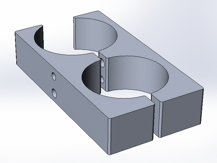

Я думал о стяжке каким-нибудь хомутом из тонкой стали. Но там зазор меньше 0.5 мм :(
Если стягивать фиксирующими винтами, как у тебя на картинке, то шпиндель будет соприкасаться с кронштейном только в 3-х точках. К тому же вибрация может сыграть с винтами дурную шутку.
Я набросал свой вариант (только по моей задумке приводной мотор выносится не в сторону, а вперед).
Nidec_Сlamp.JPG (916 просмотров) <a class='original' href='./download/file.php?id=200311&mode=view' target=_blank>Загрузить оригинал (59.2 КБ)</a>
