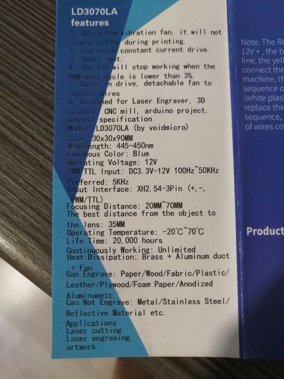

И как управлять? Как я понял управление от 50 до 100 кГц. Но предпочтительно 5кГц? Это как
2021-12-08 12.11.06.jpg (1487 просмотров) <a class='original' href='./download/file.php?id=200279&sid=93345ab01c5262784b50b88c0113ee9e&mode=view' target=_blank>Загрузить оригинал (143.42 КБ)</a>
2021-12-08 12.11.10.jpg (1487 просмотров) <a class='original' href='./download/file.php?id=200280&sid=93345ab01c5262784b50b88c0113ee9e&mode=view' target=_blank>Загрузить оригинал (170.21 КБ)</a>

DrobyshevAlex писал(а): ↑ Это как
Простите) от 100 Гц! Тогда все ок
