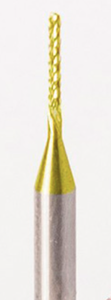

Фрезой кукуруза, брал для вырезания печатной платы, резу плату с шагом 0.3 на скорости 1мм/сек. Вроде режет.
Ей можно фанеру резать? Хочу их 3х мм фанеры оленей вырезать и снежинок парочку на НГ :)
Боюсь сломать, она одна у меня))
AeroFly
Сообщения: 30
Зарегистрирован: 02 окт 2020, 18:41
Репутация: 8
Сообщение AeroFly »
Я кукурузой диаметром 3мм бук толщиной 16мм (3мм за проход) резал. Но приходилось постоянно опилки из прорези вычищать. А фанеру 4-5мм вообще как два пальца..

DrobyshevAlex
Сообщения: 105
Зарегистрирован: 25 сен 2021, 21:04
Сообщение DrobyshevAlex »
0.8мм диаметр фрезы у меня, забыл написать.

DrobyshevAlex писал(а): ↑ 0.8мм диаметр фрезы у меня, забыл написать.
Не надо фанеру. Точно сломаеш.

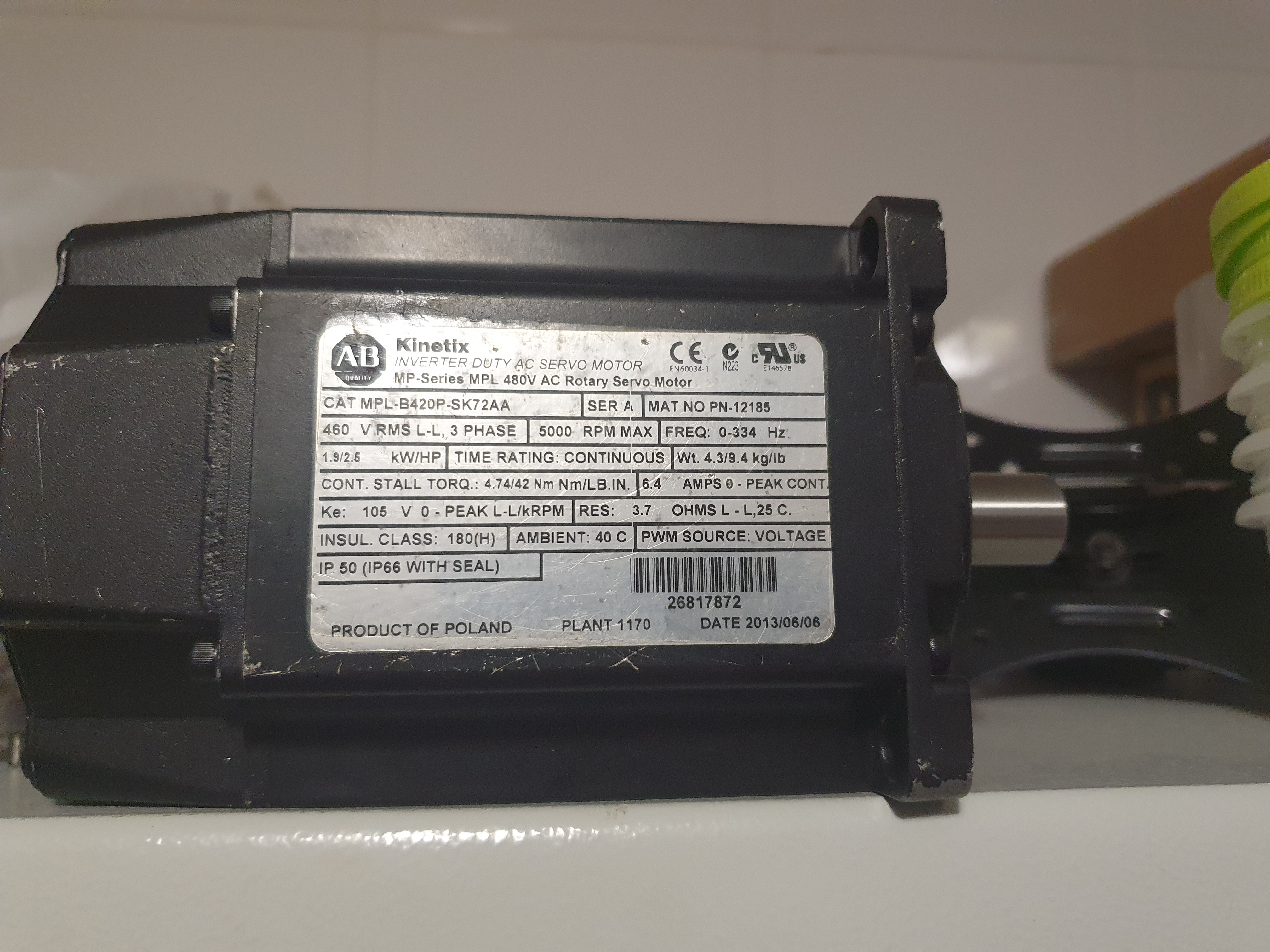

Друзья, подскажите, чем можно крутить такой вот мотор? Точность не надо, на шпиндель думаю поставить.
20211203_115359.jpg (1557 просмотров) <a class='original' href='./download/file.php?id=200172&sid=b7dec1f0350cbb6084f794a565989453&mode=view' target=_blank>Загрузить оригинал (3.27 МБ)</a>
Kinetix MPL-B420P-SK72AA
Я так понимаю, это серва с sin/cos резольвером вместо энкодера. Родной блок вряд ли я найду.
Обычный энкодер приделать не проблема.
Кстати, вспомнил, есть инвертор навороченный Mitshubishi FR-A840, он вроде умеет крутить синхронные c постоянными магнитами (PM motor) моторы. Это оно?
Сообщения: 2098
Я подобный альтиваром каким-то кручу, векторное управление и автонастройка на двигатель нужна.
