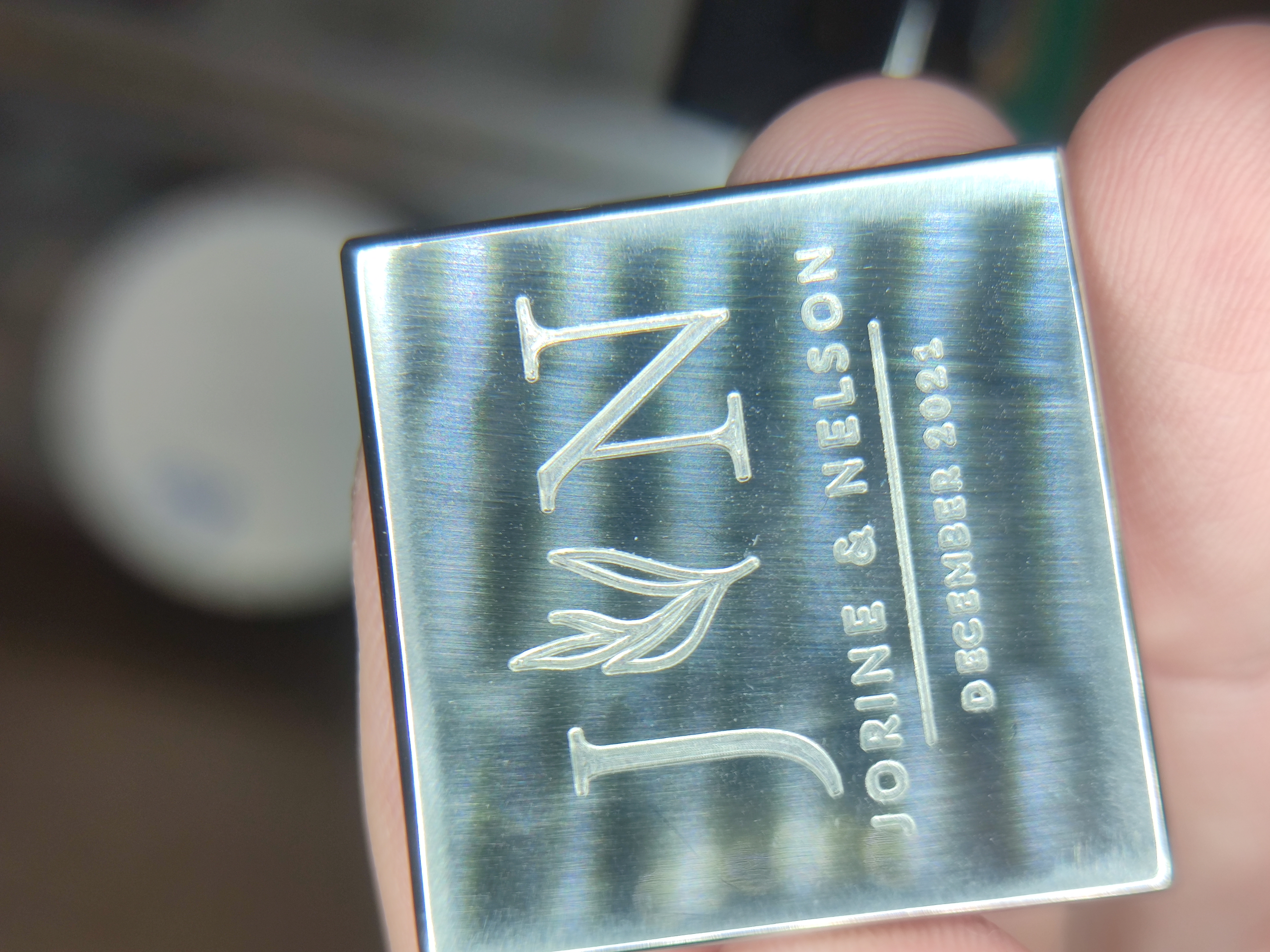

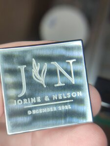

Pens писал(а): ↑ Размах биений был больше 0,8 мм.
Серьезно?? Какой смысл вообще что то гравировать с таким биением?.. по поводу фрез - или фрезы г.., или биение, или неправильный режим для фрезы выбран. Гравирую латунь и нейзельбер на глубину 0.12-0.17мм в один проход фрезой с кончиком 0.1. хватает фрезы на 2-4 месяца довольно интенсивной работы. Какие вы там платы гравируете (а это 0.05мм или около того) и что аж на каждой плате фрезу ломает - прям даже интересно....

Сообщение igor_kovchegin »
Пример гравировки на нейзельбере. Фрезе наверно уже 3-4 месяца...
IMG_20211201_122223.jpg (1346 просмотров) <a class='original' href='./download/file.php?id=200161&mode=view' target=_blank>Загрузить оригинал (9.47 МБ)</a>
IMG_20211201_122243.jpg (1346 просмотров) <a class='original' href='./download/file.php?id=200162&mode=view' target=_blank>Загрузить оригинал (11.59 МБ)</a>

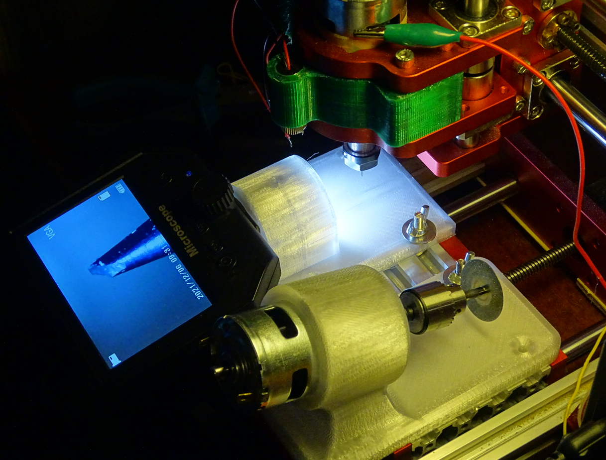

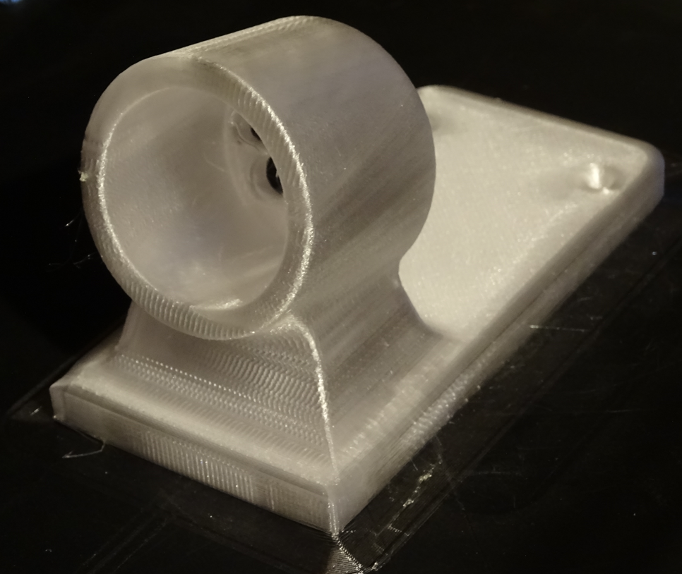

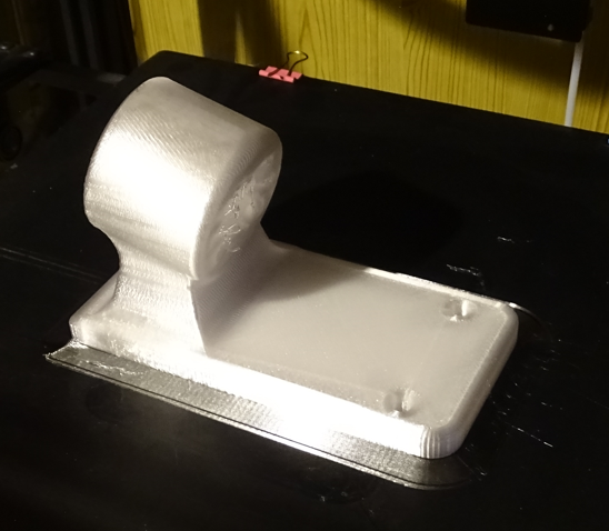

Кто о чем, а вшивый про баню :hehehe: Я о себе. И я опять про заточку граверов.
В общем, - затачивать граверы можно на самом станке.
Мой вариант- напечатал такую деталь
Tochilo01.png (1179 просмотров) <a class='original' href='./download/file.php?id=200222&mode=view' target=_blank>Загрузить оригинал (445.16 КБ)</a>
Так это размещается на станке: (1179 просмотров) <a class='original' href='./download/file.php?id=200223&mode=view' target=_blank>Загрузить оригинал (1.17 МБ)</a>
В результате - на рабочий стол одновременно встают и микроскоп и точило. Диск с алмазным напылением 30 мм диаметром. Грызет твердосплав неторопясь, но надежно. Ось вращения заклонена к столу на 16 градусов. Т.е. гравер перетачивается под 32 градуса. Ось микроскопа совмещена с осью точила. Не очень удобно что плоскость изображения и плоскость точения навстречу друг другу. Но работать можно. (1179 просмотров) <a class='original' href='./download/file.php?id=200224&mode=view' target=_blank>Загрузить оригинал (2.57 МБ)</a>

Pens писал(а): ↑ Мой вариант- напечатал такую деталь
не совсем понятно как задаётся задний угол на режущей кромке :wik:

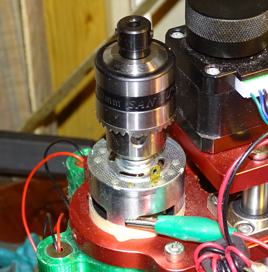

Сообщение Pens »
kfmut писал(а): ↑06 дек 2021, 15:17
Поворотом патрона с гравером :roll: Точность там высокая не нужна - плюс/минус 5 градусов не критично. А чтобы углы ставить точнее, - ставим съемный маховик из патрона для дрели. ;)
Tochilo04.png (1125 просмотров) <a class='original' href='./download/file.php?id=200226&mode=view' target=_blank>Загрузить оригинал (2.22 МБ)</a>

Pens писал(а): ↑ Диск с алмазным напылением 30 мм диаметром.
Обычно, на станках не используют абразивные материалы по причине высочайшей вероятности попадания оных на винты и направляющие, что приведёт к их наибыстрейшей гибели.

kfmut
Сообщения: 922
Репутация: 147
Откуда: г.Тверь
Сообщение kfmut »
Pens писал(а): ↑06 дек 2021, 16:58 Поворотом патрона с гравером :roll: Точность там высокая не нужна - плюс/минус 5 градусов не критично. А чтобы углы ставить точнее, - ставим съемный маховик из патрона для дрели. ;)
Ну не знаю, КМК точность задания заднего угла скорее всего на прямую будет влиять на стойкость кромки :thinking: Вообще, судя по картинке, у вас можно маховичок с шаговика по Z скинуть и с него прокинуть ремень до вала шпинделя, тогда если получится подобрать соотношение шкивов, можно будет автоматом затачивать гравёры по УП-шке.
В любом случае хвастайтесь результатом! :good:
