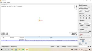

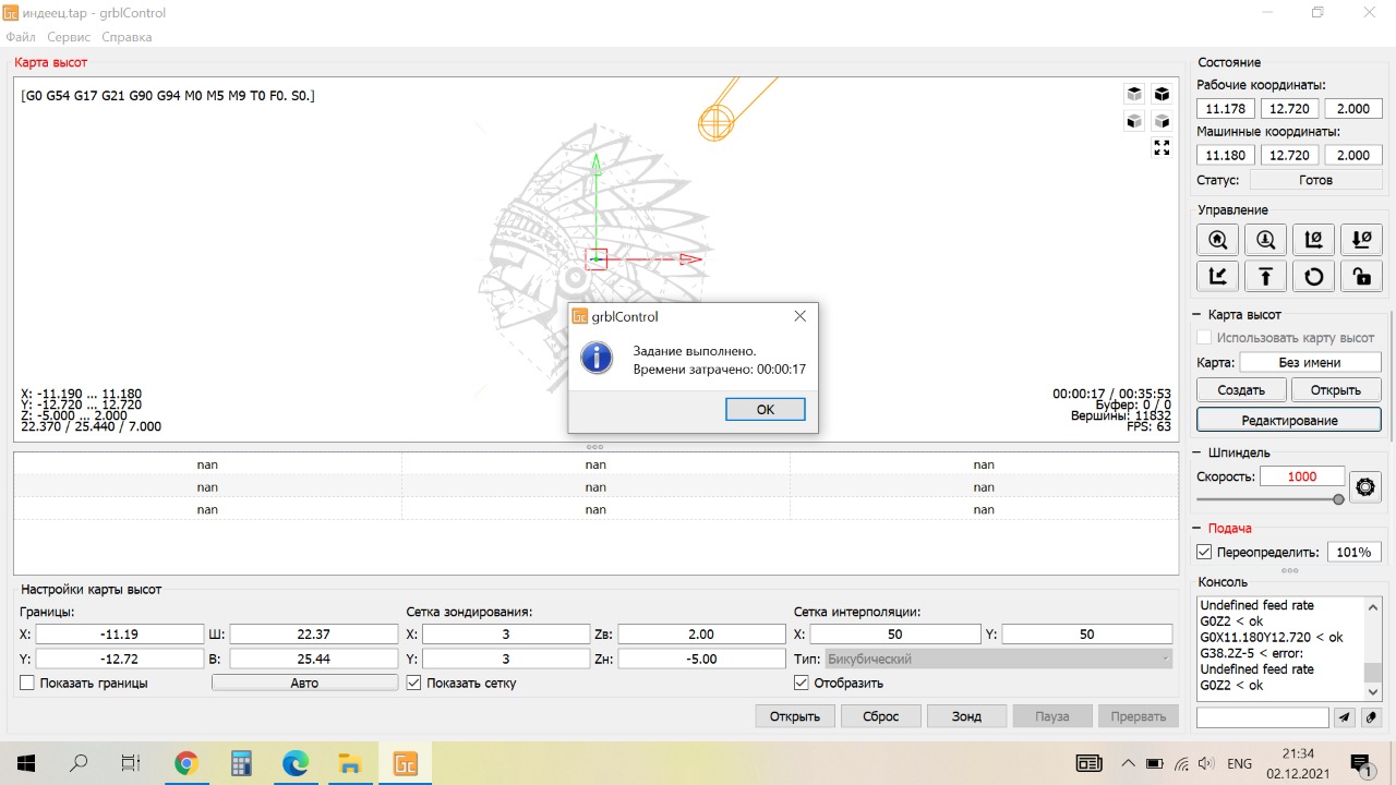

Сообщение Alifeunder »
Курдль писал(а): ↑30 ноя 2021, 20:52
Alifeunder писал(а): ↑ Фреза всё же опускается но контакт не снимает, просто дырявит мой пятачок фрезой
Ввёл значения как у тебя на скриншоте вот они, теперь когда нажимаешь кнопку z щуп фреза поднимается не вниз а вверх, но круто что хоть что то происходит, когда она поднимается я подношу площадку и замыкаю с фрезой, высвечивается тревога, вверх фреза ползёт не медленно а с какой-то подачей, так же ввожу в консоль $$, нажимаю-отправить команду, настройки не выводятся , ввел в строку через команду оно в строку вышло, но скопировать их я не могу, спасибо за помощь, я совсем чайник в ЧПУ, как сделать вывод настроек через команду $$, может у меня candle 0.9 поэтому?
IMG-20211202-WA0001.jpg (1183 просмотра) <a class='original' href='./download/file.php?id=200139&mode=view' target=_blank>Загрузить оригинал (133.32 КБ)</a>
IMG-20211202-WA0002.jpg (1183 просмотра) <a class='original' href='./download/file.php?id=200140&mode=view' target=_blank>Загрузить оригинал (108.59 КБ)</a>

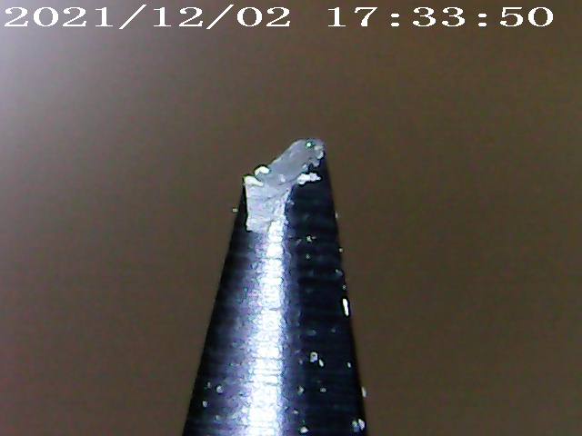

VeterMir писал(а): ↑02 дек 2021, 14:02 а вы используете фрезы для печатных плат, или просто фреза по пластику и "погнали"?
Цитата продавца:
"Фреза для гравировки печатных плат, 5 шт./лот, твердосплавная, с плоским дном, 3,175, 30, 0,2 мм фрезерный станок с ЧПУ для латунной стали, нержавеющей стали, немецкий стержень"
Платил $22 за пять штук. Насколько правда в описании - не знаю. Но очень твердые. И чрезвычайно мелкое зерно, судя по фото слома.
PIC178.JPG (1179 просмотров) <a class='original' href='./download/file.php?id=200141&mode=view' target=_blank>Загрузить оригинал (22.5 КБ)</a>

Pens писал(а): ↑ судя по фото слома
А случаем не на вертикальном врезании обломили? При большой рабочей подаче кромка бы выкрашивалась для начала, с соответствующим каКчеством реза.
По заточке гравёров видосики на ютубе-то есть, сам недавно искал, но экономическая целесообразность сего действа под вопросом с учётом нужной точности :wik:
ЗЫ "пирамидки" на алмазном бруске легко, кстати, подтачиваются без всяких приспособ. У меня такая с 4мм хвостовиком долго ходила на печатках от какого-то нормального продавана, потом я её в стол воткнул :D

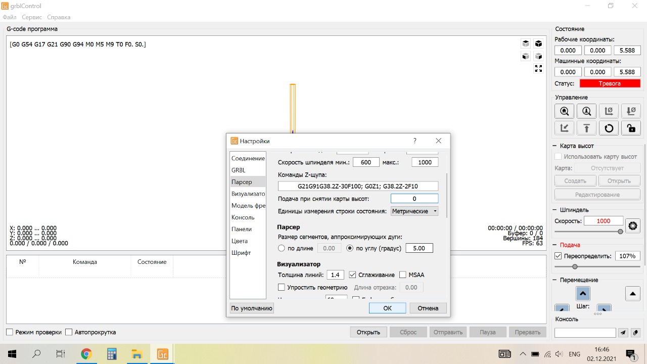

Alifeunder писал(а): ↑ теперь когда нажимаешь кнопку z щуп фреза поднимается не вниз а вверх, но круто что хоть что то происходит, когда она поднимается я подношу площадку и замыкаю с фрезой, высвечивается тревога
И...? Тревога высвечивается где? Движение при этом останавливается?
Вы ранее в своем первом посте приводили картинку, на которой кем-то указано, что A5 надо снимать с разъема J-A5, а GND - с другого разъема. Вы это сами рисовали, или откуда-то взяли?
Что показывает мультиметр при прозвонке этого J-A5? Точно ли на втором контакте "земля"?

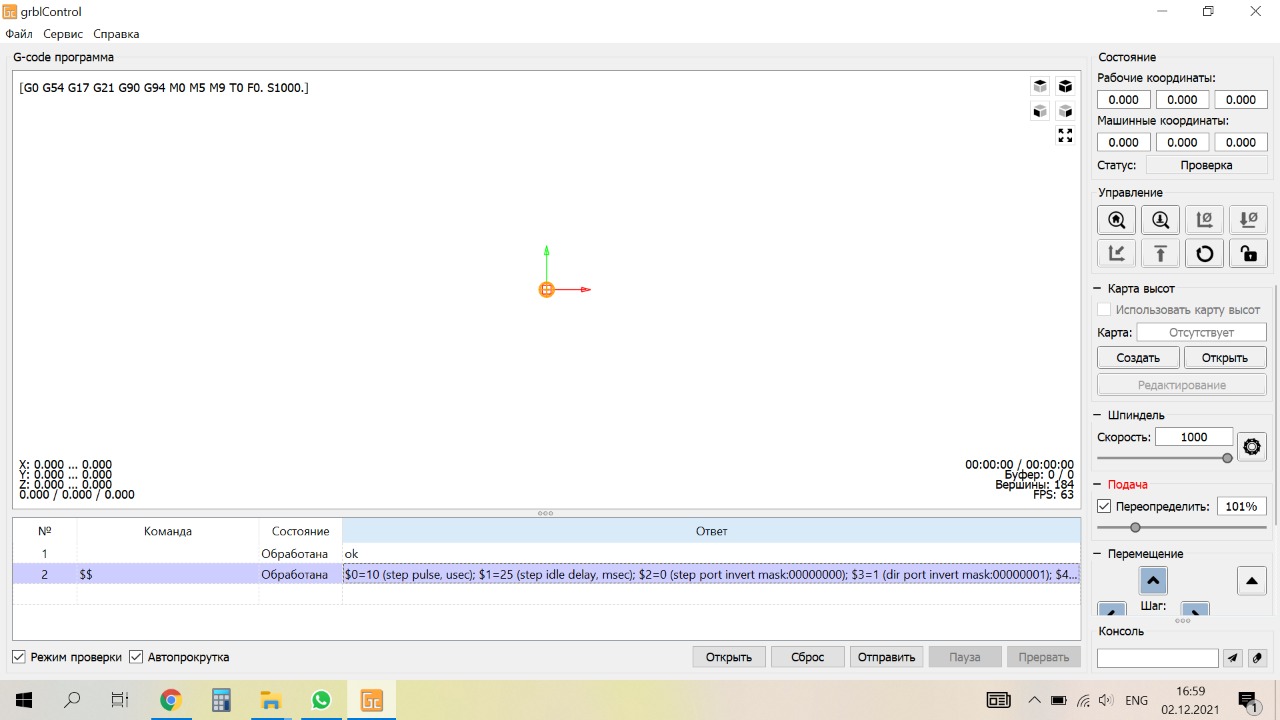

Alifeunder писал(а): я совсем чайник в ЧПУ, как сделать вывод настроек через команду $$, может у меня candle 0.9 поэтому?
На этом форуме практически нет профессионалов с профильным ЧПУ-шным образованием. Все начинали с нуля. Поэтому готовы помогать другим. Но Вы не злоупотребляйте отзывчивостью более опытных прихожан этого форума. Если Вас заподозрят в том, что Вы не прилагаете никаких собственных усилий, а только надеетесь на чужие подсказки, везение может закончиться :wik:
Если у Вас Candle 0.9 и Вы подозреваете проблему в этом, что мешало найти свежую версию и проверить свои предположения?
К тому же есть в сети множество других Grbl-сендеров, которые нагляднее работают с командной строкой. Недавно рекомендовали GrblPanel.
Вам дали подсказку, что контроллер - от CNC3018 Pro. Это очень популярный станок и по нему огромное количество материалов, сообществ, форумов. Погуглите, наверняка есть уже четкие указания по подключению щупа. В том числе на англоязычных ресурсах.
Рекомендую досконально изучить все настройки Grbl-контроллера, скачав файл здесь

Если при нажатии на панели программы Candle стрелки "Вверх", фреза идет вверх, а при нажатии "Z-щуп" тоже вверх, то проблема не в настройках а в электрике. Разве что проверить $6.

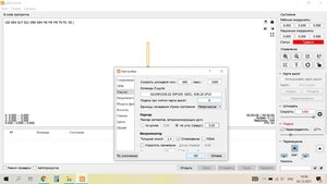

Alifeunder писал(а): ↑ Ввёл значения как у тебя на скриншоте вот они, теперь когда нажимаешь кнопку z щуп фреза поднимается не вниз а вверх, но круто что хоть что то происходит, когда она поднимается я подношу площадку и замыкаю с фрезой, высвечивается тревога, вверх фреза ползёт не медленно а с какой-то подачей, так же ввожу в консоль $$, нажимаю-отправить команду, настройки не выводятся , ввел в строку через команду оно в строку вышло, но скопировать их я не могу, спасибо за помощь, я совсем чайник в ЧПУ, как сделать вывод настроек через команду $$, может у меня candle 0.9 поэтому?
Для начала разберись с настройками, я ссылку давал - там всё написано, что за что отвечает. Команду $$ надо вводить в правом нижнем углу в терминале, а чтоб увидеть терминал - оттащи его вверх, он у тебя просто скрыт на скринах. И всё увидишь.
Сейчас у тебя всё ок, кроме инверсии оси Z. Покопайся в настройках с помощью статейки http://users1.univer.omsk.su/voroshilov ... tings.html

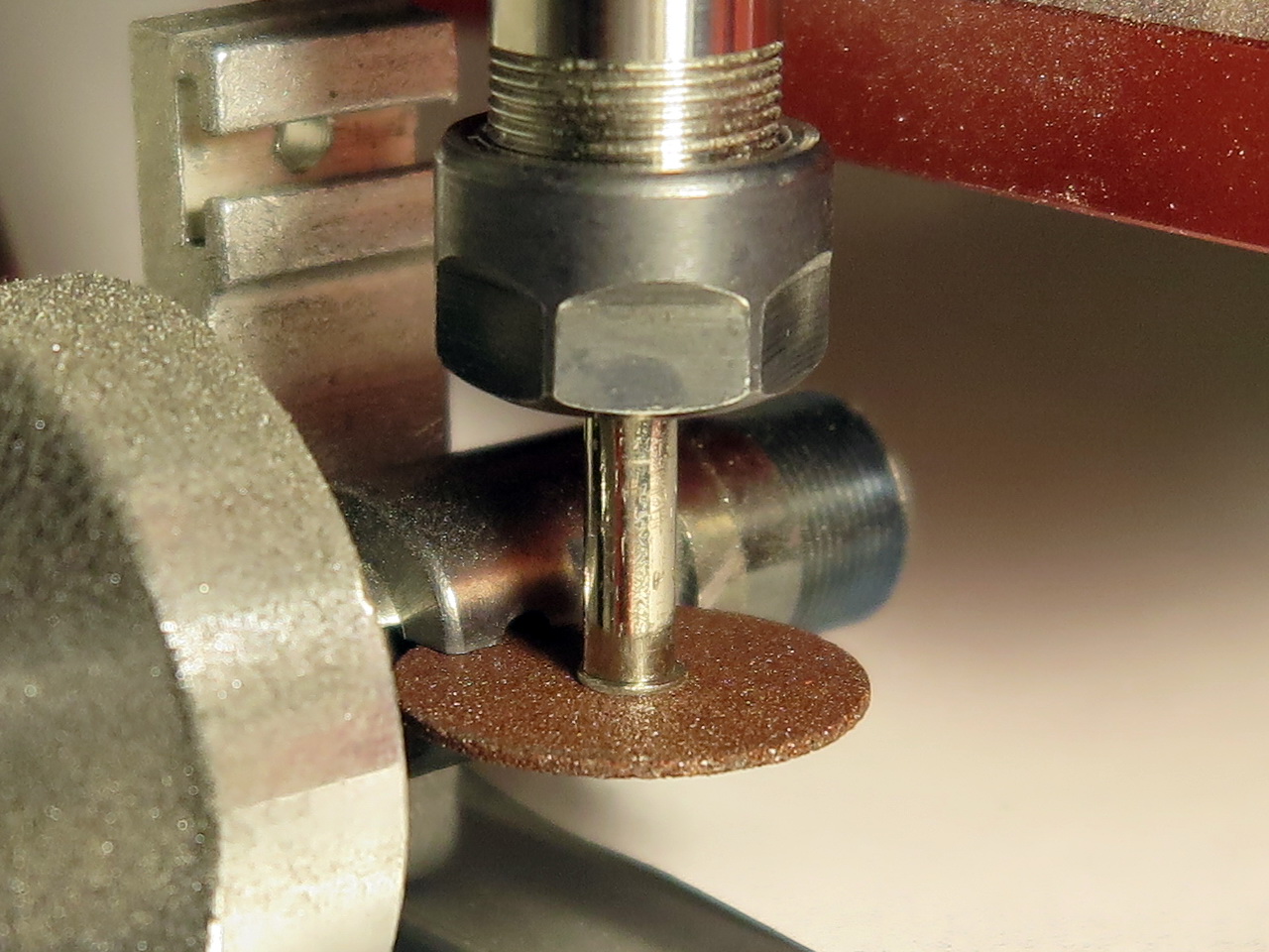

kfmut писал(а): ↑ По заточке гравёров видосики на ютубе-то есть, сам недавно искал, но экономическая целесообразность сего действа под вопросом с учётом нужной точности
Ну-у-у... Если есть неприкаянный микроскоп (от которого можно оторвать механизЬм) и заточной станок, то всё действительно легко и просто :hehehe:
Я вот вынашиваю идею для всяческой заточки применить сам же станок, но с 4-й осью.

kfmut писал(а): ↑ Если надумаете, стартуйте топик, интересно будет поглядеть что получится.
Непременно! Но я предвкушаю, что столкнусь с проблемой поиска качественных абразивных насадок типа насадок для дремеля, на которые я делаю ставку.
Ведь для заточки с помощью УП понадобится абразивная насадка с точной геометрией и качественным покрытием. Это редкость :(
UPD: А может быть что-то из стоматологии поискать?..

Сообщение kfmut »
Курдль писал(а): ↑ Ведь для заточки с помощью УП понадобится абразивная насадка с точной геометрией и качественным покрытием. Это редкость
Можно поискать алмазные круги малого диаметра, у меня в пользовании есть такой 5-сантиметровый или около того, ширина - 7-8мм.

Сообщение Курдль »
kfmut писал(а): ↑ Можно поискать алмазные круги малого диаметра, у меня в пользовании есть такой 5-сантиметровый или около того, ширина - 7-8мм.
Я пробовал вот такой, но для других целей. И мне не понравилась его центровка и быстрый износ. Т.е. буквально в начале заточки фрезы он будет иметь один диаметр, а в конце - другой.

Сообщение kfmut »
Курдль писал(а): ↑ Я пробовал вот такой, но для других целей. И мне не понравилась его центровка и быстрый износ. Т.е. буквально в начале заточки фрезы он будет иметь один диаметр, а в конце - другой.
Да у этих даже отверстие не особо по центру. Из зелёного и белого электрокорунда есть ещё насадки, они должны на правильных оборотах(20-25м/с ???) значительно дольше ходить, но их надо периодически выравнивать на рабочем станке - ну нафиг.
