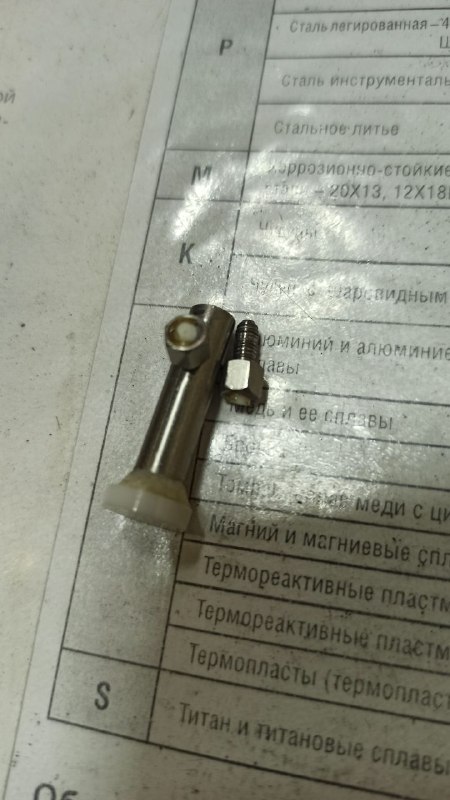

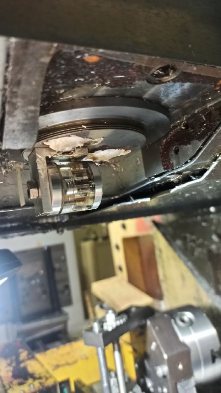

Боль длинною в два года:
Взял VERS TS на горизонтальный станок с четвертой осью (ИР200 на FANUC 6MB). Была проблема куда же его установить в зону станка, чтобы защитить его от стружки и сож. Спустя время нашли и распределили место. Установили на станок пробно. Начали разбираться с индикацией и что-то было не так. Разобрали прибор - было установлено, что один из контактов провода уходящий внутрь прибора просто отвалился от пайки. Когда электронщик разбирал - оказалось что внутри пара элементов не работала, вероятно сгорели по причине отрыва провода и закорачивания с другими проводами внутри прибора. Электронщик собрал,что-то доработал внутри, поставил на станок и на всякий случай сделал тумблер, чтобы прибор не работал постоянно. Я проверил на касание - работает. Но иногда немного залипает. Не беда еще раз нажал, индикация нормально возвращается. В очередной раз нажав на пенек(может быть всего 10 раз), у меня отлетел пятачок :D . Но это я вернул достаточно быстро с помощью секундного клея и соды. Начал пробовать по программе привязки инструмента и появилась следующая проблемма на подаче 1000мм|мин инструмент касается первый раз и продолжает движение ЕЩЕ ТРИ МИЛИМЕТРА из 4,5 мм возможных( установлены импирическим путем). Непонятно почему так долго идет сигнал или станок так долго тормозит(целых 0,2 секунды=) ). Второй раз касается с подачей 50мм/мин давая достаточно точный результат примерно в сотку. Спустя время смирившись с такой инерционностью системы решил выставить прибор( вчера). Все загерметил и оставил на сегодня. Сегодня прихожу запускаю по программе привязки, не включив при этом тумблер :idiot: , благополучно ломаю ножку пятачка :hehehe: .
В основном никаких претензий к производителю не имею,не могу упереться и доделать разом, так как надо успевать работу делать и я не электронщик, чтобы все самому сделать, плюс проработка защитных элементов заняла некоторое время. Электронщик схемой был недоволен конечно, но мне это не критично. Однако провод подходящий в прибор внутри отломился в месте пайки(может и по моей вине).
Что за материал был вклеен в стойки, из которых состояла ножка пятачка? Не хочется просто шпильку вкручивать, раз я уже первую сломал, есть вероятность что ситуация повториться. Или может можете выслать пару ножек таких на запас?))
1234.jpg (2990 просмотров) <a class='original' href='./download/file.php?id=200024&sid=293711e1eac7ce8b14f5d56952eab45a&mode=view' target=_blank>Загрузить оригинал (68.32 КБ)</a>
125.jpg (2987 просмотров) <a class='original' href='./download/file.php?id=200025&sid=293711e1eac7ce8b14f5d56952eab45a&mode=view' target=_blank>Загрузить оригинал (66.79 КБ)</a>
124.jpg (2987 просмотров) <a class='original' href='./download/file.php?id=200026&sid=293711e1eac7ce8b14f5d56952eab45a&mode=view' target=_blank>Загрузить оригинал (62.83 КБ)</a>

zhitov_vm писал(а): Что за материал был вклеен в стойки, из которых состояла ножка пятачка? Не хочется просто шпильку вкручивать, раз я уже первую сломал, есть вероятность что ситуация повториться. Или может можете выслать пару ножек таких на запас?))
Материал - керамика.
2 предохранителя отправим СДЭКом (пожалуйста уточните в л.с. адрес)
Если есть такая возможность, присылайте датчик на ремонт, обновим.

zhitov_vm писал(а): Кстати я их что-то в продаже не вижу, только под вертикальный станок есть...
Легким движением фрезы он становится горизонтальным. Мне тоже жалко поля обработки и жалко датчик, когда в него приедут по какой-то причине - переделываю сам. По поводу предохранителей - когда кончатся запасные, можно или шпилку просверлить сверлом 2.5, или на токарном сделать шейку около миллиметра, ломаться будет там
