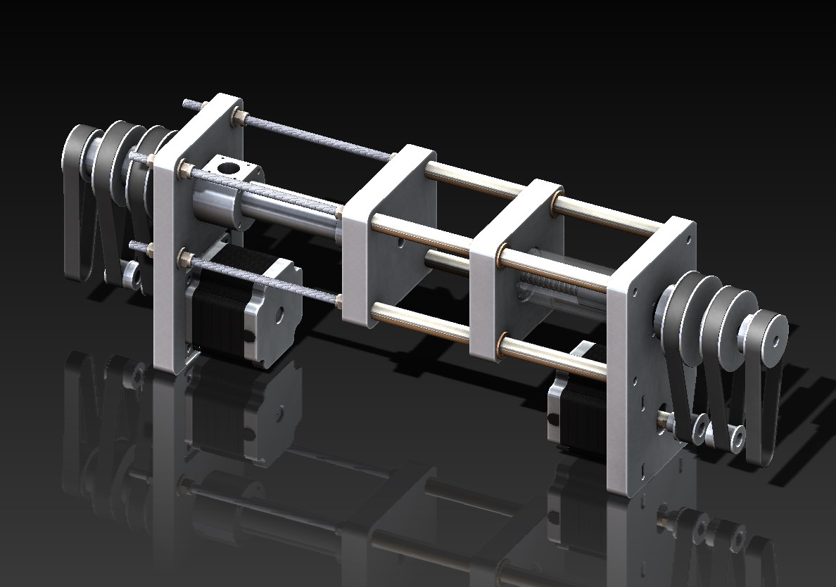

Начали делать МиниТПА. Большой есть, понадобился мини.
Длина 600мм, ширина 200мм, высота 350мм.

Саша, выкладывай. Интересно. Сам сейчас занят подобным, только смыкание коленного рычажное все же решил делать

mikehv писал(а): ↑ Сам сейчас занят подобным, только смыкание коленного рычажное все же решил делать
Рычажный конечно по лучшее будет. Но для опытов и такой пойдет. Этот по много раз переделывать в 3Д приходится, по ходу изготовления деталей.
Ну и выбором контроллера засада.
Ардуина не тянет. Шаговики дергаются.
СТМ32 не шибко умею кодить.
На PLC FX3U пробовал крутить моторы. Нормально крутит. Но не удобно термопары подключать, но удобно HMI панелькой работать.

mikehv ,а можете схемку коленно - рычажного смыкания скинуть сюда или в личку? ну если время будет ...чет я не нашел с пылу жару.

А почему не использовать контроллер для 3д принтера? Там и микроконтроллер есть мощный, и входы термопар, и выходы для нагрева, с настройкой пид регулирования. Я сейчас использую контроллер duet WiFi, так в нём можно написать макросы с g- кодом, и потом их выполнять или с подключенного дисплея, или с телефона, планшета компьютера, из браузера
Интересно. А сколько зон нагрева может поддерживать?
alex_sar
Сообщения: 1421
Репутация: 315
Re: МиниТПА(термопластавтомат)
Сообщение alex_sar »
минимум две.
вообще не сложно прошивку (marlin) поправить. это обычный арудиновский проект.
и экран с кнопками и меню будет сразу. взять какой нибудь ramps дешманский + экран к нему + arduino mega. и всё.
В прошивке reprap это настраивается М-кодами, т.е. не требуется перекомпиляции прошивки. А зон может быть от 2х и более.

У меня вот такой узел смыкания получился. шарниры на 17-х ШС. втулки делать лениво. Ход около 100 мм. Под толщину формы 4-мя винтами подводится будет. Впрыск пока не решил окончательно какой будет. Скорее всего такой же, просто интрузионный.
На смыкание хочу попробовать 400 Вт серву с редукцией 1/6. На впрыск 1 кВт на 1000 оборотов с редукцией 1/5.
