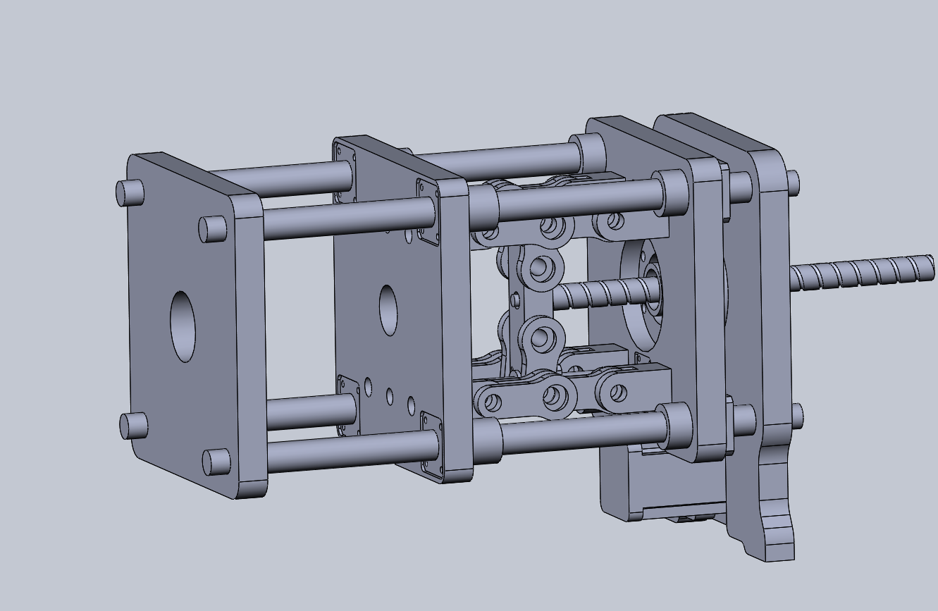

Саша, выкладывай. Интересно. Сам сейчас занят подобным, только смыкание коленного рычажное все же решил делать

mikehv писал(а): Сам сейчас занят подобным, только смыкание коленного рычажное все же решил делать
Рычажный конечно по лучшее будет. Но для опытов и такой пойдет. Этот по много раз переделывать в 3Д приходится, по ходу изготовления деталей.

У меня вот такой узел смыкания получился. шарниры на 17-х ШС. втулки делать лениво. Ход около 100 мм. Под толщину формы 4-мя винтами подводится будет. Впрыск пока не решил окончательно какой будет. Скорее всего такой же, просто интрузионный.
На смыкание хочу попробовать 400 Вт серву с редукцией 1/6. На впрыск 1 кВт на 1000 оборотов с редукцией 1/5.
