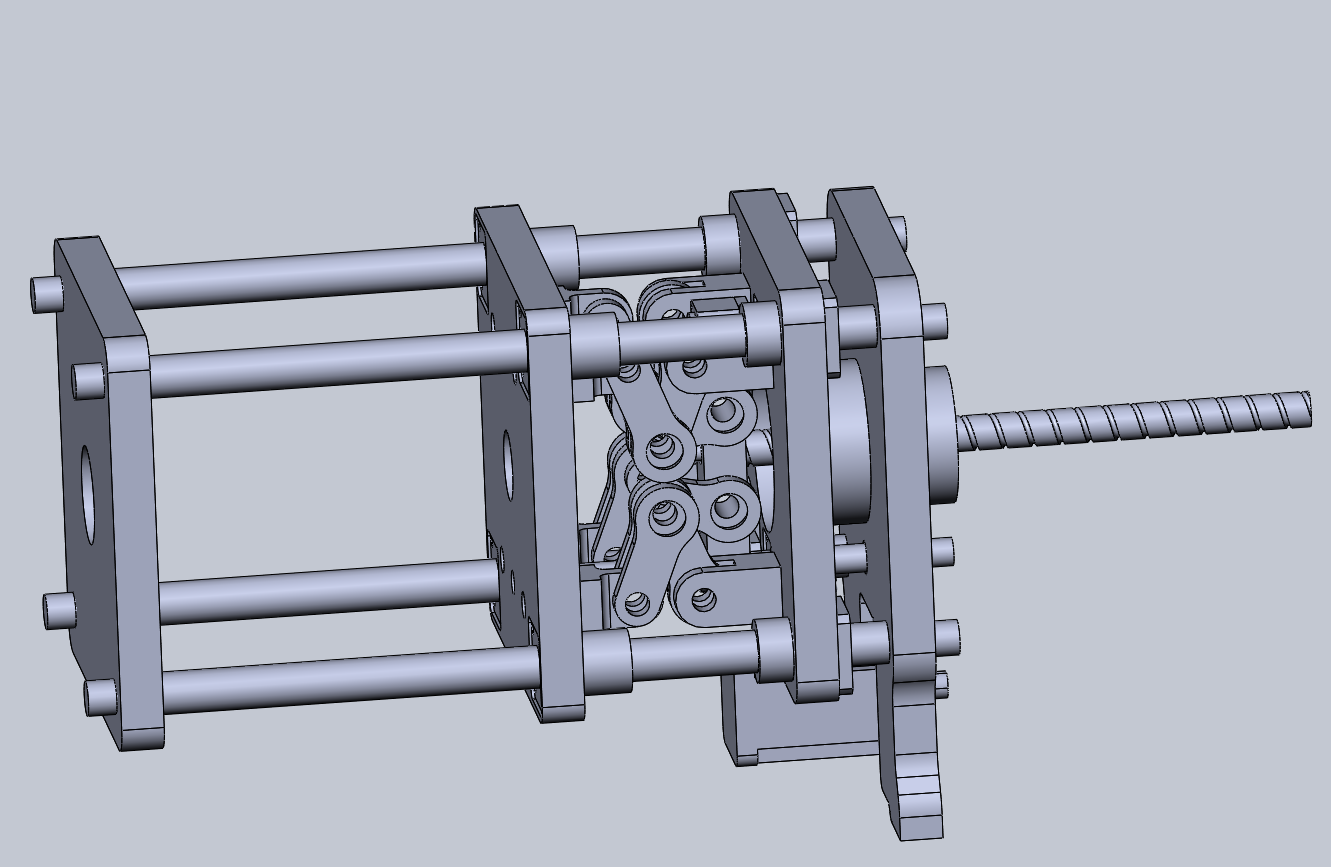

Начали делать МиниТПА. Большой есть, понадобился мини.
Длина 600мм, ширина 200мм, высота 350мм.

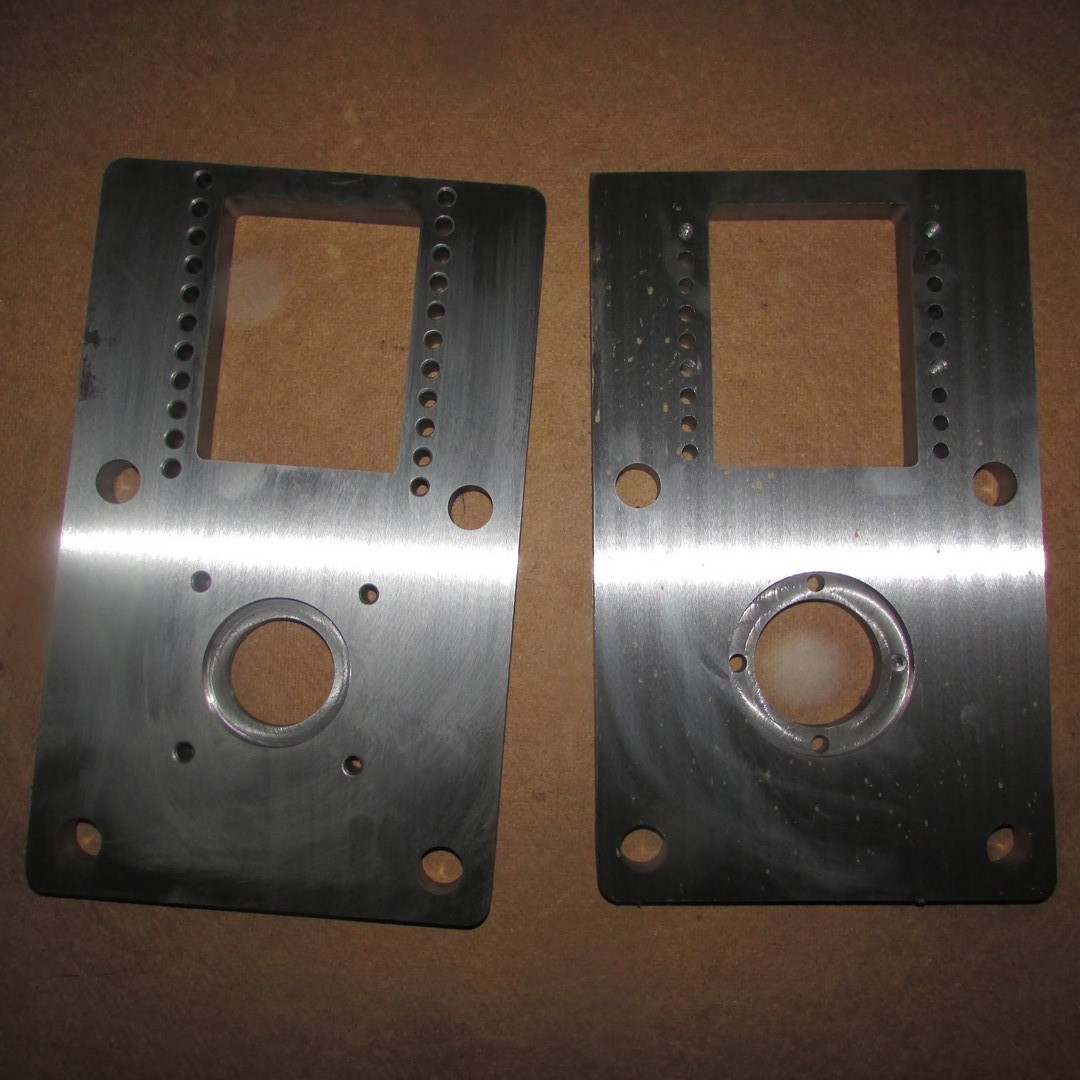

Начали детальки делать.
Станина. Фрезеровка+ шлифовка

Саша, выкладывай. Интересно. Сам сейчас занят подобным, только смыкание коленного рычажное все же решил делать

У меня вот такой узел смыкания получился. шарниры на 17-х ШС. втулки делать лениво. Ход около 100 мм. Под толщину формы 4-мя винтами подводится будет. Впрыск пока не решил окончательно какой будет. Скорее всего такой же, просто интрузионный.
На смыкание хочу попробовать 400 Вт серву с редукцией 1/6. На впрыск 1 кВт на 1000 оборотов с редукцией 1/5.
