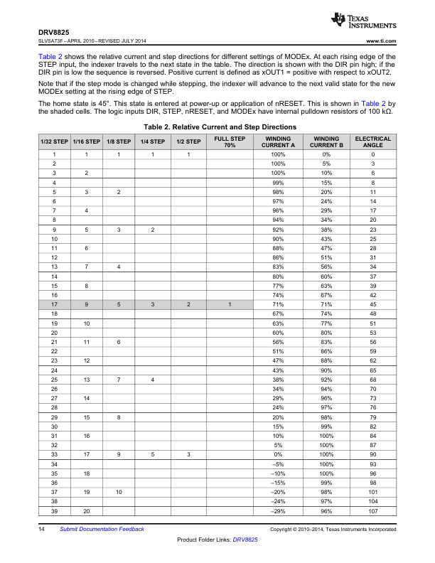

Два вопросика. имеем двигатель и драйвер.
1. Если я включу на пару секунд, чтобы отрегулировать силу тока, не сгорит двигатель, если ток будет в три раза выше положенного?
2. Встречал рекомендации, что ток нужно устанавливать 0,7 от номинала. Это так? Не совсем понял аргументацию там.

Кварк писал(а): ↑ Встречал рекомендации, что ток нужно устанавливать 0,7 от номинала. Это так? Не совсем понял аргументацию там.
Это если в обрыв провода до обмотки мультиметр ставите в режиме амперметра, то в первоначальном положение некоторые драйверы выдают в обе(!) обмотки ~70% установленного тока. При шаге отличном от целого можно дошагать до положения ротора ШД, в котором будет на одной обмотке выставленный ток , а на второй 0. Вот пикча с зависимостью тока в обмотках от положения ротора и микрошагов, серым дано начальное положение.

гражданинъ писал(а): ↑ его надо рассчитать по формуле .
Сопротивление обмоток умножаем на требуемый ток? Если ток мне нужен 0,6А, то напряжение настраиваю на 5,4*0,6 = 3,2В.
Так?

Кварк писал(а): ↑ Так?
Нет! <ток_в_обмотке> = 2 * <выставленное_потенциометром _напряжение>
Вот здесь раздел Current Limiting, там и киношка есть
https://www.pololu.com/product/2133

kfmut писал(а): ↑ 2 * <выставленное_потенциометром _напряжение>
Почему 2?
У меня же 5,4 Ом.
Это сопротивление резисторов на самом драйвере?
У меня там 2 по 100 вроде.

Warning: This carrier board uses low-ESR ceramic capacitors, which makes it susceptible to destructive LC voltage spikes, especially when using power leads longer than a few inches. Under the right conditions, these spikes can exceed the 45 V maximum voltage rating for the DRV8825 and permanently damage the board, even when the motor supply voltage is as low as 12 V. One way to protect the driver from such spikes is to put a large (at least 47 µF) electrolytic capacitor across motor power (VMOT) and ground somewhere close to the board.
Конденсатор обязателен?
