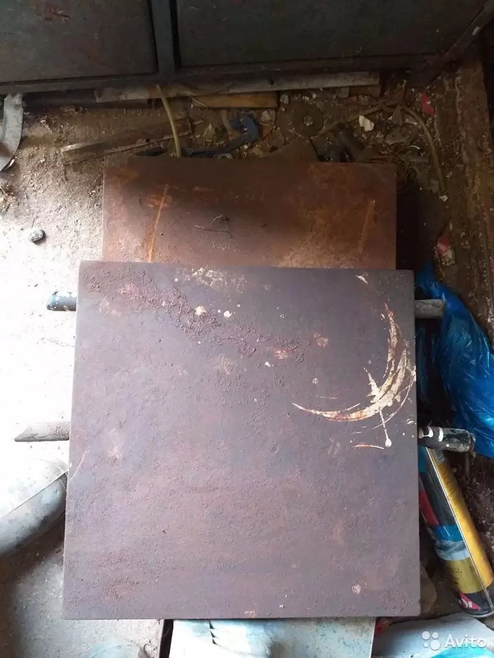

Подскажите, пожалуйста, какая реалистичная цена для ржавых поверочных плит 400х400, состояние на фото. 2-3 цены металлома по весу? 40кил по 20 руб, 1.5-2.5тр в зависимости от поражения ржой? Продаван желает по 4тр за штуку. А на авито ценообразование на поверочные плиты совсем :freak: , не очень понятно на что ориентироваться. Я подумываю купить одну как основание для мелкого фрезерного станка для печатных плат, вроде нижняя плита меньше от ржавчины пострадала.

kfmut писал(а): ↑ какая реалистичная цена для ржавых поверочных плит 400х400
https://directlot.ru/products.php?group ... 00&ot=&do=
kfmut
Сообщения: 922
Репутация: 147
Откуда: г.Тверь
Сообщение kfmut »
aftaev писал(а): ↑ https://directlot.ru/products.php?group ... 00&ot=&do=
Блин, там даже с забоинами по всей поверхости дороже стоят! Ну, пущай продают...без меня :wik:
