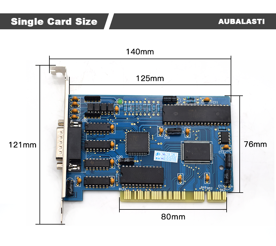

Всем здрасти . у кого кока я плата управления? я покупал NCStudio PSI 5.5.60 версия и разочаровался . Не подключить штат но E-Stop нету Enable. Драйвер HBS860H и мотор 86HB250-118B. :wik:
плата1.png (10013 просмотров) <a class='original' href='./download/file.php?id=192180&mode=view' target=_blank>Загрузить оригинал (698.64 КБ)</a>
плата2.png (10013 просмотров) <a class='original' href='./download/file.php?id=192181&mode=view' target=_blank>Загрузить оригинал (330.42 КБ)</a>

GRADO писал(а): ↑10 фев 2021, 20:56 Всем здрасти . у кого кока я плата управления? я покупал NCStudio PSI 5.5.60 версия и разочаровался . Не подключить штат но E-Stop нету Enable. Драйвер HBS860H и мотор 86HB250-118B. :wik:
К лимитам цепляй.
Ожидать от платы за 2т.р. сверхспособностей не стоит...

а что посоветуете ? стою перед выбором

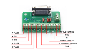

GRADO писал(а): ↑ стою перед выбором
У пуриков есть инструкция к плате что куда и как.

Николай это та же самая плата. Удобно одно что стоит в ПК и не занимает место в щитке. Одно смущает, нету (ENABLE) я так понимаю эта опция нужна при паузе в работе держать моторы на тормозах.

GRADO писал(а): ↑ это та же самая плата.
пользовался такой платой 7 дней :hehehe: потом продал. ENABLE можно и не подключать. У меня на данный момент плата за 200 евро и там есть возможность подключить ENABLE, но не подключал. Не вижу в этом смысла,и так все хорошо работает.
Сигнал ENABLE — Потенциальный сигнал, сигнал включения/выключения драйвера. Обычно логика работы такая: логическая единица (подано 5В на вход) — драйвер ШД выключен и обмотки ШД обесточены, ноль (ничего не подано или 0В на вход) — драйвер ШД включен и обмотки ШД запитаны.
