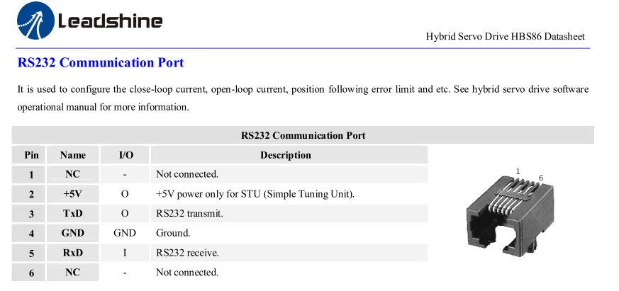

вопрос в следющем
имеем драйвера: HBS86H Hybrid Servo Drive
нужно его настроить через про тюнер
кабель RS232 смастерил
подключаю к компьютеру и тишина, перепробовал 3 версии protuner
что делаю не так?
нужно ли добавлять +5В? если да, то как и от чего что бы ничего не спалить

по картинке 5В это выход а не вход.
Re: HBS86H Hybrid Servo Drive Protuner
Rx и Tx правильно подключены? Они обычно перекрестно соединяются. Rx драйвера на Tx преобразователя или порта, что там у вас...

N1X писал(а):Rx и Tx правильно подключены? Они обычно перекрестно соединяются. Rx драйвера на Tx преобразователя или порта, что там у вас...
Паял по схеме на 5 контак зеленый. На 3 и 2 красный и желтый

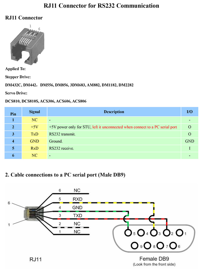

вот так спаял

проблема была в том, что по умолчанию в ВИН7 КОМ порт был отключен, методом тыка в биосе его включил
