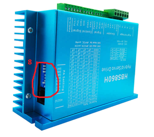

Сообщение tsipa740 »
Мне китайцы по какой-то причине прислали разные драйверы - половину hb860h и половину hbs860h, причём так что один ещё и потерялся. В свете этого я изучил немного предметную область тут и там и хотел бы систематизировать что я узнал:
Итак, насколько мне известно есть 3 разных драйвера:
1. hb860h 6 щёлкалок физических, которые переключают микрошаг, направление и отключают енкодер. Нормально подключаются к протюнеру по вот этому видео в посте выше, настройки можно считывать и писать, они сохраняются. Были кое-какие проблемы с подключением алармов на 24в, но тоже решаемо.
2. hbs86h 6 щёлкалок физических, которые переключают микрошаг и направление. Шестая не функционирует судя по всему. Я таких не держал в руках не могу ничего сказать на счёт того как они подключаются и как работают.
3. hbs860h 8 щёлкалок физических, которые переключают микрошаг, направление, одна щелкалка позволяет выбрать алгоритмы между "Field-oriented control (FOC)" "permanent magnet" и две другие позволяют выбрать пресеты между четырьмя захардкожеными внутри моторами.
Про щелкалки я ничего сказать не могу, я разницы между этими режимами и пресетами не обнаружил крутя мотор на столе.
Могу сказать что судя по всему существует не менее двух вариантов этих драйверов.
3а:
hbs860.png (9314 просмотров) <a class='original' href='./download/file.php?id=197263&sid=32b66cb145e65f168526daa759fcc001&mode=view' target=_blank>Загрузить оригинал (814.75 КБ)</a>
имеет шесть тумблеров и в интернете я слышал истории что такие драйвера имееют распиновку вот такую https://www.dropbox.com/sh/a3g4dw71q4ta ... _Sheet.pdf
т.е. 3-tx; 4-gnd; 5-rx
Есть основания думать что эти стории правдивы.
3b:
hbs860h.png (9314 просмотров) <a class='original' href='./download/file.php?id=197264&sid=32b66cb145e65f168526daa759fcc001&mode=view' target=_blank>Загрузить оригинал (282.13 КБ)</a>
Имеет 8 тумблеров и имеет распиновку отличную от той что в китайском датащите.
вот дальше ничего не нужно копипастить и считать это инструкцией - судя по картинкам из интернета неправильно подключенные пины могут попортить весь драйвер, не только его серийную часть.
Полуэкспериментальным путём у меня с распиновкой 3gnd; 5-rx; 6-tx получилось от протюнера добиться относительно вменяемого сообщения "unknown model". Я так-же смог подключить китайскую утилиту от продавца и она считала нечто похожее на прошивку и версию:
tuvwx 3.1488 Это, впрочем, может оказаться как секретным приветствием националистов так и просто случайными набором цифр из памяти устройва - tuvwx это алфавит подряд и не похоже на drive model.
егм.png (9314 просмотров) <a class='original' href='./download/file.php?id=197265&sid=32b66cb145e65f168526daa759fcc001&mode=view' target=_blank>Загрузить оригинал (15.44 КБ)</a>
Ну и в такой конфигурации у меня не получилось считать из устройства ничего вменяемого - значения просто идут подряд и не похожи на настоящие.
mgmt.png (9314 просмотров) <a class='original' href='./download/file.php?id=197267&sid=32b66cb145e65f168526daa759fcc001&mode=view' target=_blank>Загрузить оригинал (44.4 КБ)</a>
У меня есть подозрение что я уже спалил мозги, но пока я не могу проверить это предположение никак - мотор прямо сейчас подключить затруднительно.
Если у кого есть драйвер hbs860h и вы его успешно подключили поделитесь пожалуйста версией протюнера и распиновкой.

tsipa740 писал(а): ↑ Полуэкспериментальным путём у меня с распиновкой 3gnd; 5-rx; 6-tx получилось от протюнера добиться относительно вменяемого сообщения "unknown model". Я так-же смог подключить китайскую утилиту от продавца и она считала нечто похожее на прошивку и версию:
Проверил с мотором - пул-дир отрабатывает нормально, на изменение микрошага реагирует адекватно. Пока считаю что условно ничего не спалил.
Подампил сегодня трафик на серийном порту и понял что мне от контроллера эхом приходит моё-же приветствие протюнера, на что протюнер реагирует сообщением "Unkown device". Очевидно что это не то что должно приходить от устройства. Подампил траффик от китайской программы которая якобы успешно соединялась, судя по дампу она успешно говорила сама с собой, осталась собеседником довольна и её ничего не смутило. Это всё навело меня на мысль что распиновку я подобрал неверно.
dump.png (9270 просмотров) <a class='original' href='./download/file.php?id=197280&sid=32b66cb145e65f168526daa759fcc001&mode=view' target=_blank>Загрузить оригинал (66.66 КБ)</a>
Расковырял корпус и протрейсил контакты процессора. Там стоит процессор GD32F330Rx LQFP64 (http://www.gd32mcu.com/data/documents/s ... Rev1.5.pdf), он вот так скоммутирован на разъём панели.
PB6 -> 6 rj12 -> USART0_TX
PB7 -> 5 rj12 -> RX
VSS -> 4 rj12 -> vss,gnd
PA14 -> 3 rj12 -> USART0_TX(3), USART1_TX(4), SWCLK, SPI1_MOSI(5)
PA13 -> 2 rj12 -> IFRP_OUT, SWDIO, SPI1_MISO
5v -> 1 rj12 -> 5v
Как можно заметить 3 и 6 дублирует TX, и таким образом при предыдущем подключении комплюктер реально говорил сам с собой. Некоторые программы считали что это валидный протокол, в зависимости от их всратости.
Подключил 100% точно гарантированно правильно, нуу, согласно датащиту. Не подлючается. Подампил траффик - на приветствие протюнера устройство ничего не отвечает. Я знаю что на неверное приветствие устройство ничего не отвечает. Мне известно о существовании следующих приветствий протюнеров:
1. Английский и китайски (Leadshine ProTuner for iSS / HBSSeries) с выставленным device address 0 -
01 03 00 fd 00 01 15 fa
2. Китайский с device address 1 -
02 03 00 fd 00 01 15 c9
3. Protuner для серии CS-D -
01 03 00 47 00 01 34 1f
4. Какая-то подделка под протюнер от продавана с выставленной опцией "адрес 1" -
01 03 00 7b 00 01 f4 13
5. Какая-то подделка под протюнер от продавана с адресом 2 -
02 03 00 7b 00 01 f4 20
6. Какая-то подделка под протюнер от продавана с адресом 3 -
03 03 00 7b 00 01 f5 f1
Ни одна из этих версий не подходит. Всё ещё есть опция что я малость сжег процессор неправильным подключением RT-TX. Где-то далеко путешествует мой потерянный драйвер и когда он приедет я смогу сразу сходу подключится к нему с правильной распиновкой и проверить эту гипотезу. Пока что у меня идей других нет.
Если у кого-нибудь удавалось успешно подключаться к устройству HBS860H с восьмью тумблерами - опишите пожалуйста какую вы программу использовали. Если сможете траффик подампить на серийном порту - буду вообще бесмерно благодарен.
