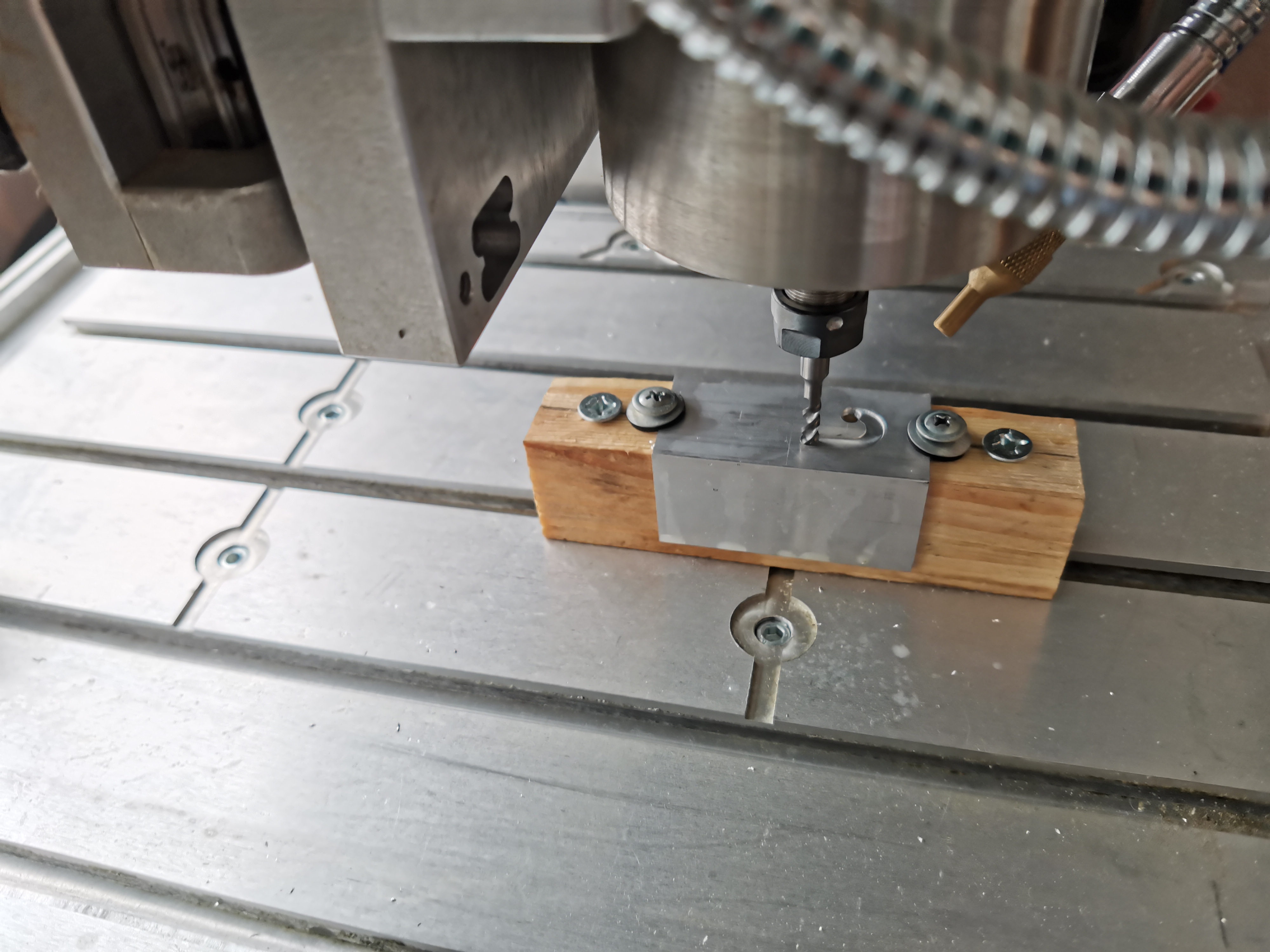

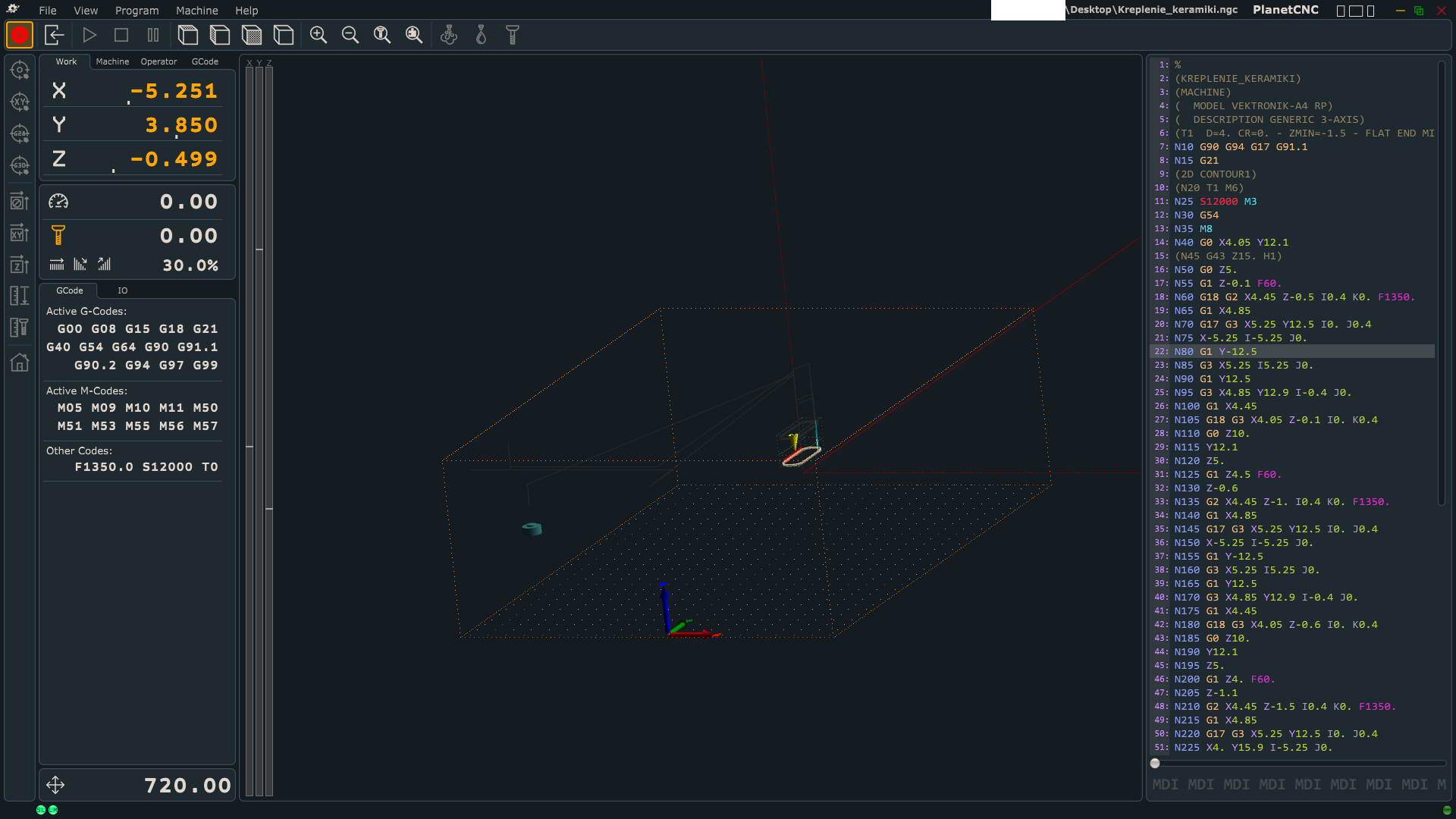

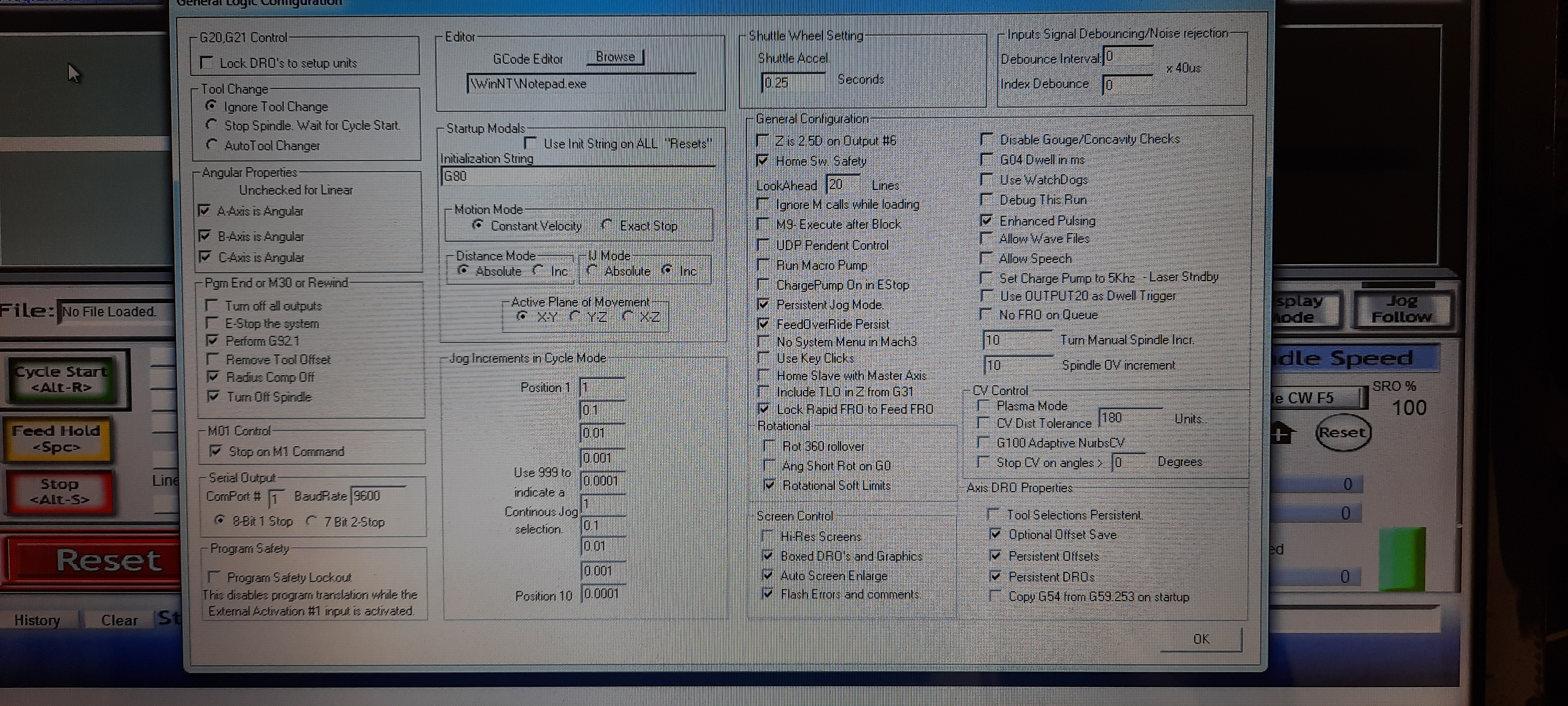

Приветствую. С места - в карьер.
3-ёх осевой ЧПУ фрезер под управлением контроллера Planet CNC Mk 3.
При врезании фрезы в материал срабатывает E-Stop - контроллер видит сработку по входу датчика длины инструмента. НО по ранее выбранному пути (канавке) фреза проходит ровно; до того момента, как заходит в материал заготовки.
Что сделал:
1) Пробовал запускать УП на "воздухе" (без материала) - отрабатывает как положено.
2) Потряс портал \ стол - сработки датчика длины инструмента не увидел.
3) Проверил компенсацию длины инструмента - работает как надо.
Приложил на всякий случай файл с УП, сгенерированный Fusion 360.
Это помеха проходит? В многоквартирном доме заземления нет (пожалуйста, без шуточек на этот счёт).
Станком пользуюсь не часто; до этого фрезеровал текстолит, ДСП и такого не наблюдалось.
IMG_20210807_080717.jpg (1364 просмотра) <a class='original' href='./download/file.php?id=197187&sid=172c4e36658816606381e18ca4c9458d&mode=view' target=_blank>Загрузить оригинал (1.83 МБ)</a>
Kreplenie_keramiki.ngc
(1.68 КБ) 91 скачивание
HALT_1.png (1353 просмотра) <a class='original' href='./download/file.php?id=197192&sid=172c4e36658816606381e18ca4c9458d&mode=view' target=_blank>Загрузить оригинал (274.52 КБ)</a>
HALT_2.png (1353 просмотра) <a class='original' href='./download/file.php?id=197193&sid=172c4e36658816606381e18ca4c9458d&mode=view' target=_blank>Загрузить оригинал (265.48 КБ)</a>
HALT_3.png (1353 просмотра) <a class='original' href='./download/file.php?id=197194&sid=172c4e36658816606381e18ca4c9458d&mode=view' target=_blank>Загрузить оригинал (281.93 КБ)</a>

segarsio писал(а): ↑ Что сделал:
Так а самые главные пункты "Отсоединил датчик длины инструмента от контроллера...", "Снял датчик со стола станка..." где? Скорее всего у вас получается, что шпиндель за счёт того, что датчик не развязан со столом станка, при касании фрезой обрабатываемой алюминьки "работает как земля", попробуйте просто проводом соединить стол станка и патрон шпинделя и посмотреть чего там на контроллере будет.
segarsio
Сообщения: 30
Зарегистрирован: 27 окт 2014, 13:59
Сообщение segarsio »
@kfmut,
а) соединил проводком патрон шпинделя со столом \ корпусом датчика при неработающем шпинделе, находящимся в простое - никаких сработок;
б) соединил проводком патрон шпинделя со столом \ корпусом датчика при неработающем шпинделе, находящимся движении (хоум) - никаких сработок;
в) соединил проводком патрон шпинделя со столом \ корпусом датчика при работающем шпинделе, находящимся в простое - никаких сработок;
г) соединил проводком патрон шпинделя со столом \ корпусом датчика при работающем шпинделе, находящимся в движении (хоум) - никаких сработок;
Ложное срабатывание происходит, видимо, при появлении нагрузки - входе фрезы в материал.
Есть ли вероятность, что фреза вкорячится в заготовку \ подложку, если пропустить шаг с измерение длины инструмента?
Отключил опцию, указанную на пике, и запустил УП - отработало, правда сыпало ложными сработками по датчику длины инструмента.
probe e-stop.png (1288 просмотров) <a class='original' href='./download/file.php?id=197209&sid=172c4e36658816606381e18ca4c9458d&mode=view' target=_blank>Загрузить оригинал (168.07 КБ)</a>
kfmut
Сообщения: 922
Репутация: 147
Откуда: г.Тверь
Сообщение kfmut »
segarsio писал(а): ↑ Есть ли вероятность, что фреза вкорячится в заготовку \ подложку, если пропустить шаг с измерение длины инструмента?
Можно выставить ноль рабочих координат по вставленной фрезе, убрать лишние куски кода и прибрать ускоренные перемещения до комфортного уровня. Вероятность всегда есть, рука на стопе :wik: Видосик посмотрите на ютубе как работать без измерения длины инструмента...
Можно между сменой инcтрумента M6 и запуском шпинделя M3 вставить команду паузы M0, и во время неё убрать датчик со стола.

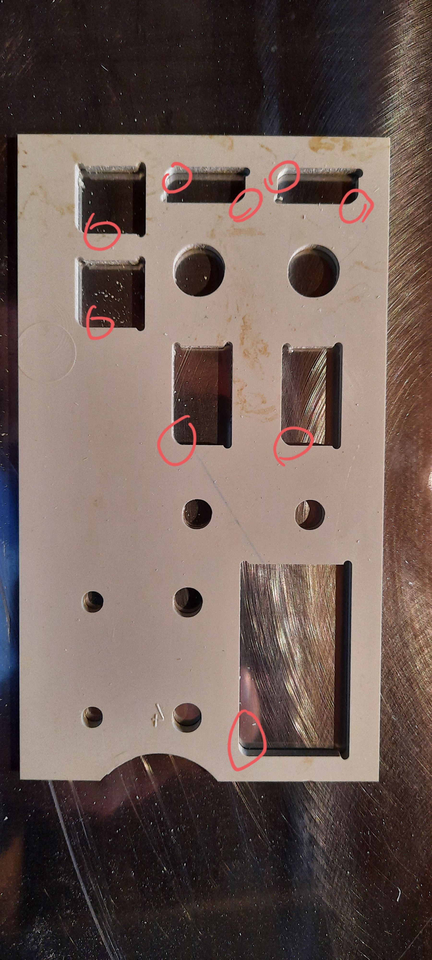

Почему на выходе получается вот так? В ArtCam траекторию рисует правильно и симуляция правильная.
20210808_182455.jpg (1227 просмотров) <a class='original' href='./download/file.php?id=197218&sid=172c4e36658816606381e18ca4c9458d&mode=view' target=_blank>Загрузить оригинал (1.86 МБ)</a>
20210728_111307.jpg (1227 просмотров) <a class='original' href='./download/file.php?id=197219&sid=172c4e36658816606381e18ca4c9458d&mode=view' target=_blank>Загрузить оригинал (752.92 КБ)</a>
20210728_111248.jpg (1227 просмотров) <a class='original' href='./download/file.php?id=197220&sid=172c4e36658816606381e18ca4c9458d&mode=view' target=_blank>Загрузить оригинал (1.19 МБ)</a>
20210728_111235.jpg (1227 просмотров) <a class='original' href='./download/file.php?id=197221&sid=172c4e36658816606381e18ca4c9458d&mode=view' target=_blank>Загрузить оригинал (1 МБ)</a>
Сообщения: 3310
segarsio писал(а): ↑ Ложное срабатывание происходит, видимо, при появлении нагрузки - входе фрезы в материал.
Попробовать на датчик инструмента поставить экранированный провод, и экран со столом заземлить.
Сообщения: 3310
vovka писал(а): ↑ Почему на выходе получается вот так?
на станок хотелось бы глянуть
steals_y2k
Сообщения: 900
Репутация: 61
Настоящее имя: Makc
Откуда: Ярославль
Сообщение steals_y2k »
g61.1? )
