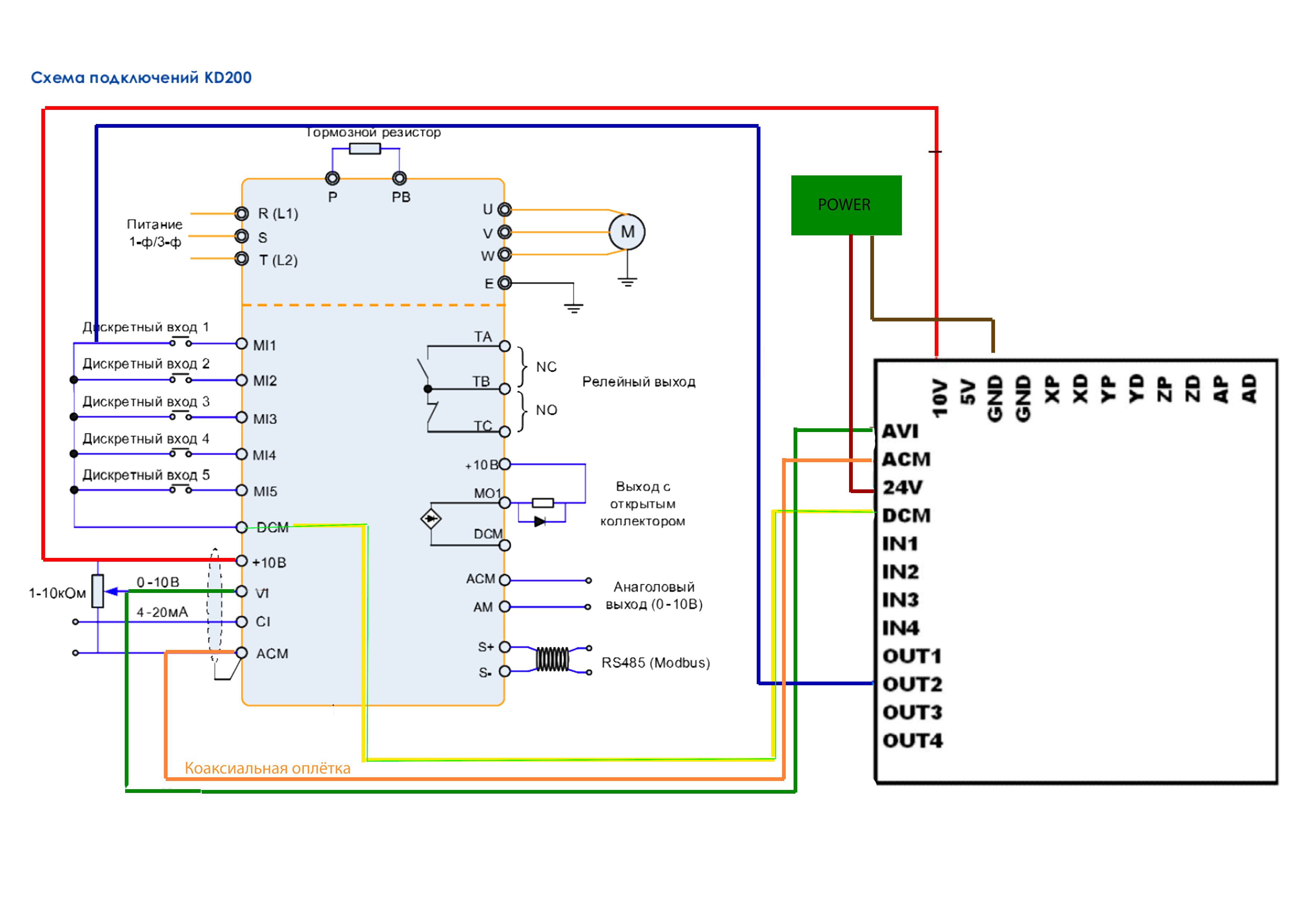

Итак представляю вашему вниманию схему при которой я смог управлять шпинделем.
схема подключения платы к шпинделю.png (3716 просмотров) <a class='original' href='./download/file.php?id=195807&mode=view' target=_blank>Загрузить оригинал (747.81 КБ)</a>
Настройки на инверторе согласно пункту 5.4 из мануала в первом сообщении viewtopic.php?p=610458#p610458
Настройки в мач3 из мануала к плате для ШИМ.
Как мы предполагаем, инвертор отсылает 10 вольт плате, плата их диммирует и возвращает назад.

digiTALker писал(а): Итак представляю вашему вниманию схему при которой я смог управлять шпинделем.
Использовать экранирующую оплётку для передачи сигналов нужно только тогда, когда хочется внезапного секаса с помехами...

Serg писал(а): Использовать экранирующую оплётку для передачи сигналов нужно только тогда, когда хочется внезапного секаса с помехами...
вы имеете в виду вообще использовать в принципе экранированные провода? или использовать их оплётку в качестве проводника?
если второе, то надо ли заземлять оплётку, или вообще её использовать только как клетку фарадея?

digiTALker писал(а): вы имеете в виду вообще использовать в принципе экранированные провода? или использовать их оплётку в качестве проводника?
Экран должен использоваться исключительно как экран, подключенный в точку заземления. Но ни как сигнальный провод, подключенный к сигнальным входам/выходам.
Re: Прошу помощи. Надо соединить Kinda и bsmce04u-pp через ШИМ.
Фразу ниасилил...
У вас на схеме на картинке частотника всё нарисовано правильно - так и нужно делать.
