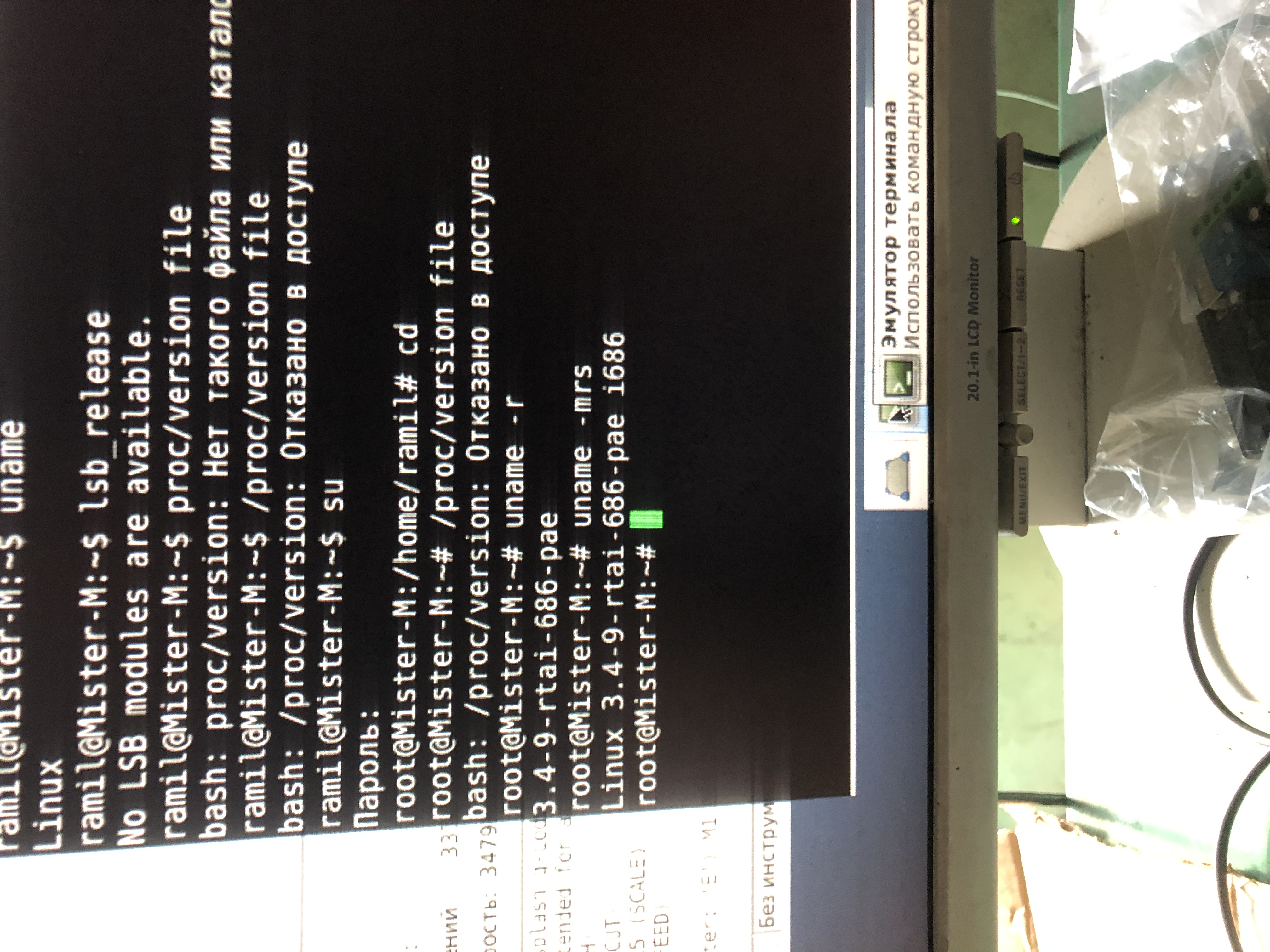

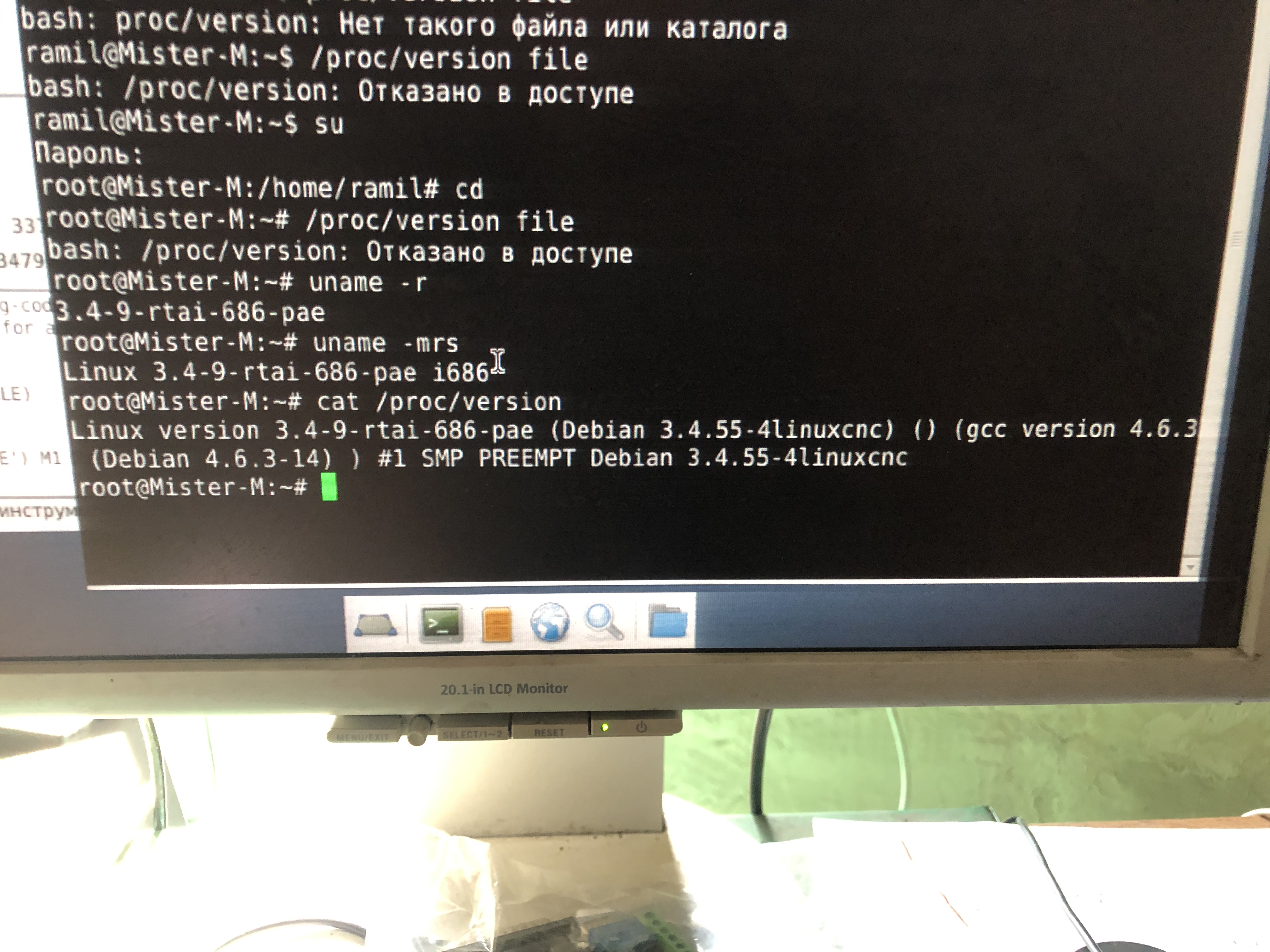

Ваша система на каком ядре?
Команда uname -a

Сообщение Рамиль Сафиуллин »
Если б я знал точно, но на фото есть ответ
295FD3D7-2FF0-4FAA-843A-04228F3C7839.jpeg (1376 просмотров) <a class='original' href='./download/file.php?id=196930&mode=view' target=_blank>Загрузить оригинал (3.02 МБ)</a>

Тоже самое, как и у меня....)

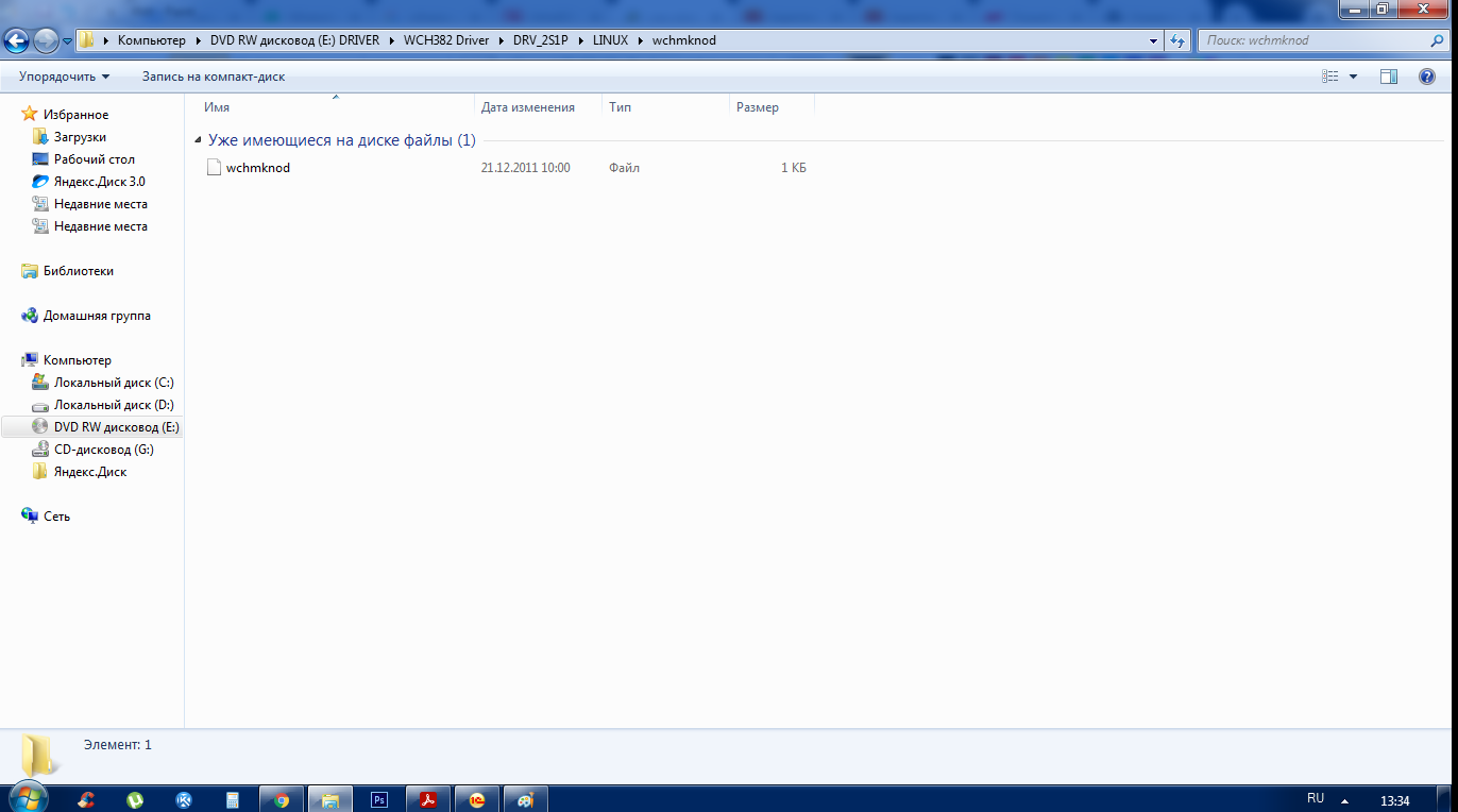

вот что есть
1.png (1332 просмотра) <a class='original' href='./download/file.php?id=196952&mode=view' target=_blank>Загрузить оригинал (122.24 КБ)</a>
lfktt.png (1332 просмотра) <a class='original' href='./download/file.php?id=196953&mode=view' target=_blank>Загрузить оригинал (127.23 КБ)</a>
внутри другой папки.png (1332 просмотра) <a class='original' href='./download/file.php?id=196954&mode=view' target=_blank>Загрузить оригинал (123.28 КБ)</a>
внутри папки Driber.png (1332 просмотра) <a class='original' href='./download/file.php?id=196955&mode=view' target=_blank>Загрузить оригинал (123.03 КБ)</a>
внутри последней папки.png (1332 просмотра) <a class='original' href='./download/file.php?id=196956&mode=view' target=_blank>Загрузить оригинал (124.18 КБ)</a>
далее внутри папки Линукс.png (1332 просмотра) <a class='original' href='./download/file.php?id=196957&mode=view' target=_blank>Загрузить оригинал (146.78 КБ)</a>
то что внутри.png (1332 просмотра) <a class='original' href='./download/file.php?id=196958&mode=view' target=_blank>Загрузить оригинал (142.17 КБ)</a>

Рамиль Сафиуллин писал(а): ↑ ну там же в инструкции написано что нужно скопировать файл и для этого нужно написать cp wch_vx.x.x.x.tar.gz /temp, разве не верно?
намного проще поставить свежий linuxcnc, там в ядре уже скорей всего будет драйвер.
проще будет перенести конфиги на новую версию, если что подскажем.
А вот эти тыкания пальцем в небо без малейшего понимания что вы делаете, это может месяцы занять.
