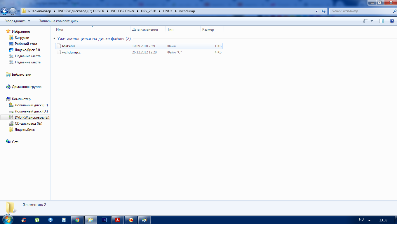

Сообщение Рамиль Сафиуллин »
вот что есть
1.png (1340 просмотров) <a class='original' href='./download/file.php?id=196952&sid=07f18079375b68129b0e74885c62f35d&mode=view' target=_blank>Загрузить оригинал (122.24 КБ)</a>
lfktt.png (1340 просмотров) <a class='original' href='./download/file.php?id=196953&sid=07f18079375b68129b0e74885c62f35d&mode=view' target=_blank>Загрузить оригинал (127.23 КБ)</a>
внутри другой папки.png (1340 просмотров) <a class='original' href='./download/file.php?id=196954&sid=07f18079375b68129b0e74885c62f35d&mode=view' target=_blank>Загрузить оригинал (123.28 КБ)</a>
внутри папки Driber.png (1340 просмотров) <a class='original' href='./download/file.php?id=196955&sid=07f18079375b68129b0e74885c62f35d&mode=view' target=_blank>Загрузить оригинал (123.03 КБ)</a>
внутри последней папки.png (1340 просмотров) <a class='original' href='./download/file.php?id=196956&sid=07f18079375b68129b0e74885c62f35d&mode=view' target=_blank>Загрузить оригинал (124.18 КБ)</a>
далее внутри папки Линукс.png (1340 просмотров) <a class='original' href='./download/file.php?id=196957&sid=07f18079375b68129b0e74885c62f35d&mode=view' target=_blank>Загрузить оригинал (146.78 КБ)</a>
то что внутри.png (1340 просмотров) <a class='original' href='./download/file.php?id=196958&sid=07f18079375b68129b0e74885c62f35d&mode=view' target=_blank>Загрузить оригинал (142.17 КБ)</a>

Рамиль Сафиуллин писал(а): ↑ ну там же в инструкции написано что нужно скопировать файл и для этого нужно написать cp wch_vx.x.x.x.tar.gz /temp, разве не верно?
намного проще поставить свежий linuxcnc, там в ядре уже скорей всего будет драйвер.
проще будет перенести конфиги на новую версию, если что подскажем.
А вот эти тыкания пальцем в небо без малейшего понимания что вы делаете, это может месяцы занять.
ок! с драйверами не получилось, теперь пробую ставить Debian 10
