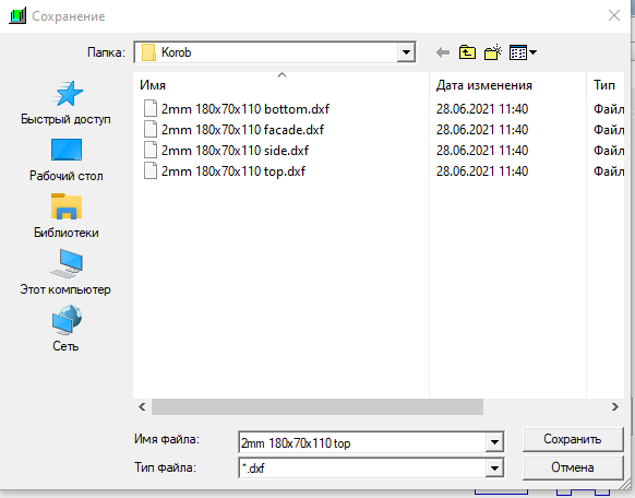

Все сохранял в программе Make Box 2.7
Make Box v2_7_1.png (3178 просмотров) <a class='original' href='./download/file.php?id=196311&sid=9de190f97070f1f07cad1d6dd31cb646&mode=view' target=_blank>Загрузить оригинал (31.7 КБ)</a>
Make Box v2_7_2.png (3178 просмотров) <a class='original' href='./download/file.php?id=196312&sid=9de190f97070f1f07cad1d6dd31cb646&mode=view' target=_blank>Загрузить оригинал (26.43 КБ)</a>
Make Box v2_7_3.png (3178 просмотров) <a class='original' href='./download/file.php?id=196313&sid=9de190f97070f1f07cad1d6dd31cb646&mode=view' target=_blank>Загрузить оригинал (94.99 КБ)</a>
Непонятки какие то.
Разобрался. Прога сохраняет нормально только каркасы трансформаторов. Коробки хоть сохряняет в формате .dxf, но внутри содержимое от формата .eps.

Vlad1953 писал(а): Прога сохраняет нормально только каркасы трансформаторов. Коробки хоть сохраяняет в формате .dxf
Не расстраивайтесь. Сможете именно сейчас вырезать себе коробки для устройств с помощью GGEasy и Make Box 2.7...
Есть у Make Box 2.7 свои особенности. Если выбрать "Все элементы", то на выходе будет настоящий dxf. Единственное неудобство, что для всех боковинок сразу. Только что проверено. Это неудобство легко обходится в GGEasy методами выбора для фрезеровки только нужной части проекта. ))
Да, ещё ... в Простом корпусе и Боковинка сохраняется в настоящем dxf, который читается GGEasy. Так что и это можно использовать для облегчения своей работы. Но маленькая ремарка, на черном (если он таковой) фоне контуры dxf не будут видны по умолчанию в GGEasy (свежайшая версия). Надо изменить цвет, кликнув правой кнопкой мыши по прямоугольнику левее dxf...
dxf - копия.jpg (3154 просмотра) <a class='original' href='./download/file.php?id=196327&sid=9de190f97070f1f07cad1d6dd31cb646&mode=view' target=_blank>Загрузить оригинал (121.88 КБ)</a>
dxf_ - копия.jpg (3154 просмотра) <a class='original' href='./download/file.php?id=196328&sid=9de190f97070f1f07cad1d6dd31cb646&mode=view' target=_blank>Загрузить оригинал (200.55 КБ)</a>
