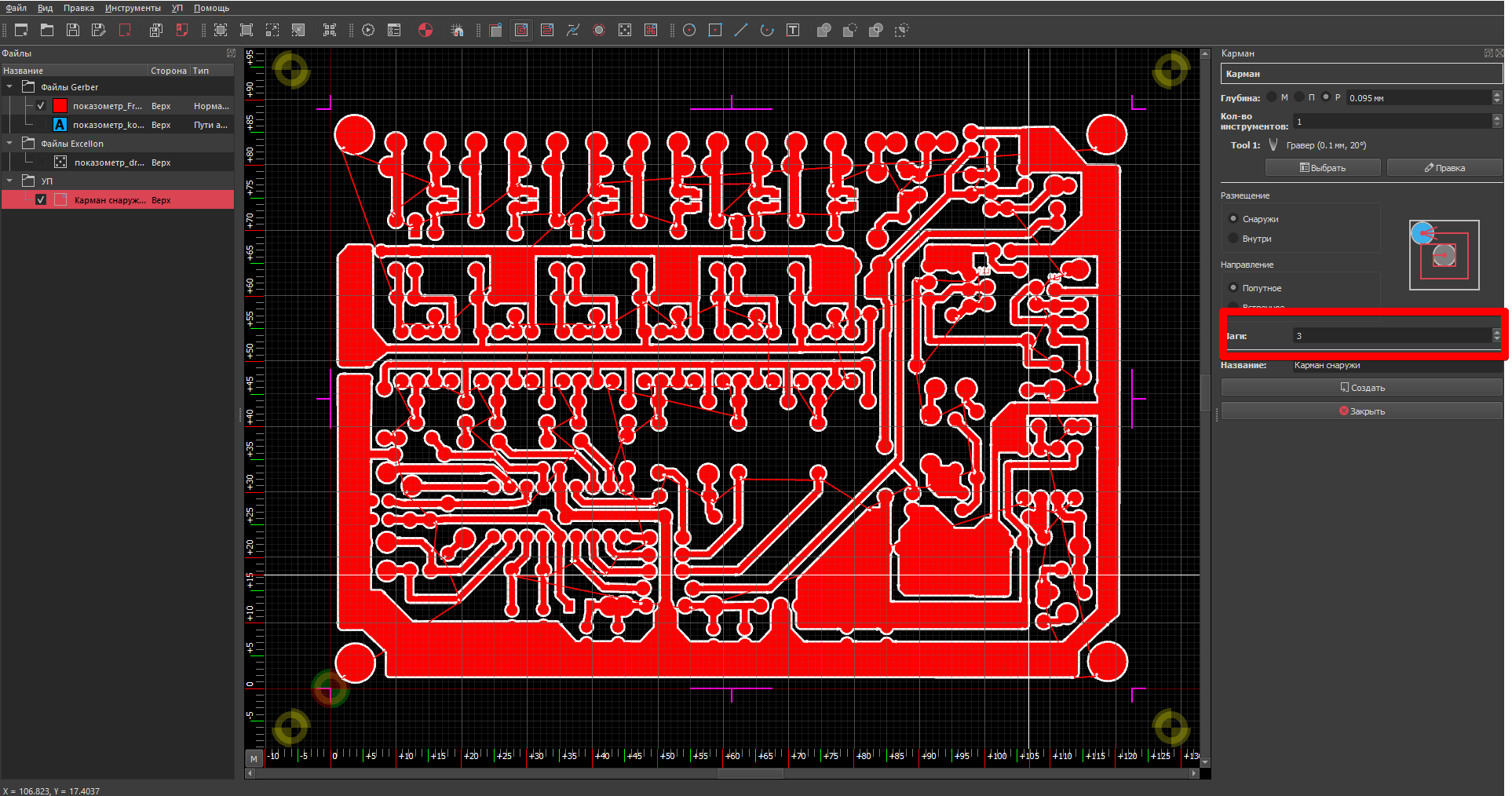

Если почитать внимательно этот форум, то вы найдете обучающие примеры в виде скриншотов. Но можно и повторить.
Для фрезеровки дорожек выполнить необходимые шаги. Но перед этим у вам нужно заполнить базу инструментов вашими граверами, сверлами, фрезами.
1. Загрузить файл, выделить все комбинацией клавиш Ctr+A и нажать кнопку "Авторазмещение всех опорных точек"
frez1.png (3099 просмотров) <a class='original' href='./download/file.php?id=196344&sid=0988255a30ea3794b856c0f120f7a4d6&mode=view' target=_blank>Загрузить оригинал (229.54 КБ)</a>
2. Снять лишние галочки с загруженных файлов и выбрать команду карман, далее согласно скриншота последовательно выполнить шаги. Под номером 6 указано действие, в котором выбрано "пути апертур", это обязательное условие для обрезки плат и вырезки разных отверстий. В противном случае обрезка будет снаружи и внутри контура.
frez2.png (3099 просмотров) <a class='original' href='./download/file.php?id=196345&sid=0988255a30ea3794b856c0f120f7a4d6&mode=view' target=_blank>Загрузить оригинал (283.94 КБ)</a>
Сообщения: 3310
Re: GGEasy (фрезеровка печатных плат на ЧПУ)
Vlad1953 писал(а): Если почитать внимательно этот форум, то вы найдете обучающие примеры
Я не сомневаюсь, что при наличии лишнего времени и желания можно все найти ;)
Vlad1953 писал(а): нажать кнопку "Авторазмещение всех опорных точек"
в гербере уже есть опорная точка привязки зачем еще какие-то авторазмещать... :wik:
Vlad1953 писал(а): выбрать команду карман
карман фрезеровки совсем не тоже самое, что фрезеровка дорожек :wik:
Vlad1953 писал(а): "пути апертур"
вообще это понятие не знаю каким боком... :wik:
Я и говорю, что с наскока интуитивно ничего не понятно и запутано.
Скажем так, у меня в гербер файле есть дорожки уже с точкой привязки и выбран гравер, где кнопка, чтоб сразу получить Г-код фрезеровки? Как по мне, то много непонятных лишних телодвижений еще требуется.
П.С. мне как-то больше по душе софт с единственным меню для этого, даже не используя таблиц инструментов ;) но это уже совсем другая история и в другой теме ;)

Ну каждый выбирает для себя. Я например, поначалу то же тыкался в программе. Пока не понял, что и к чему. Да и на этом форуме коллеги помогали. Сам разработчик X-Ray всегда на связи. И с этой программы С GGEasy теперь обратного хода на другие проги теперь нет. А перепробвовал до нее тоже немало. Вот пример, если установить фрезеровку гравером в 3 прохода.
frez3.png (3065 просмотров) <a class='original' href='./download/file.php?id=196350&sid=0988255a30ea3794b856c0f120f7a4d6&mode=view' target=_blank>Загрузить оригинал (296.78 КБ)</a>
