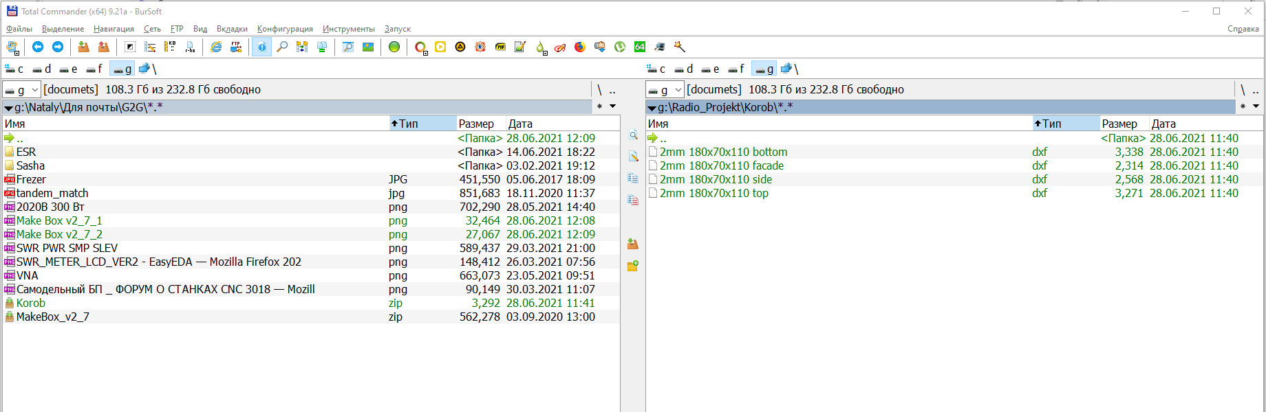

Выкладываю полностью коробку в zip.
Korob.zip
(3.21 КБ) 176 скачиваний

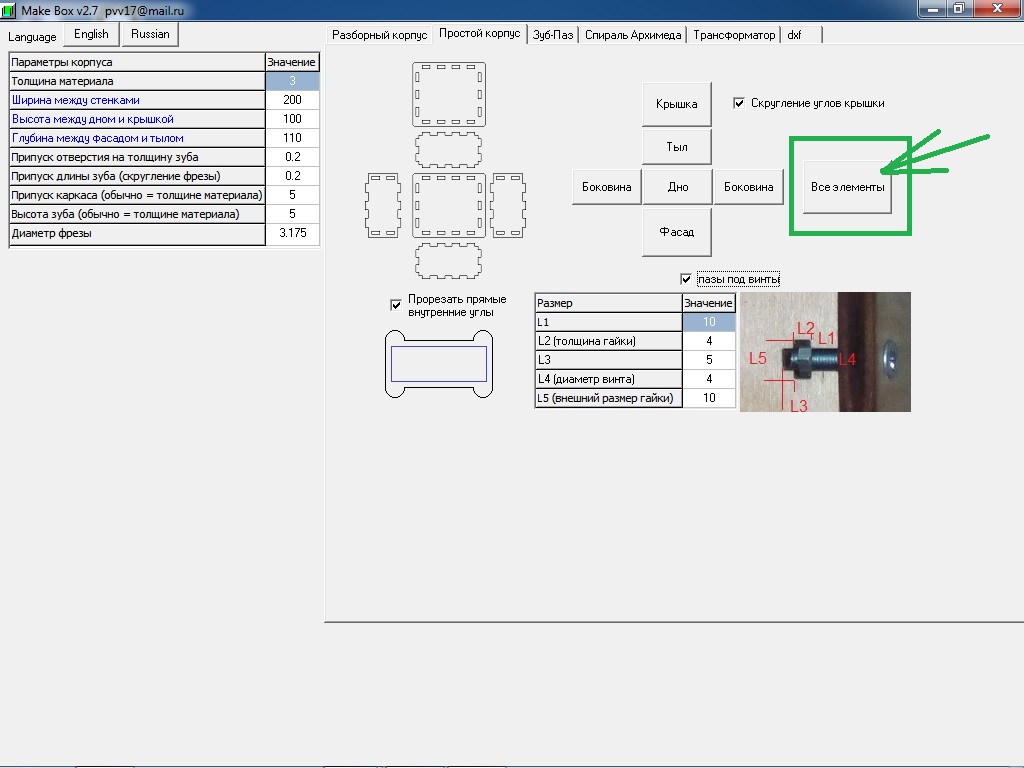

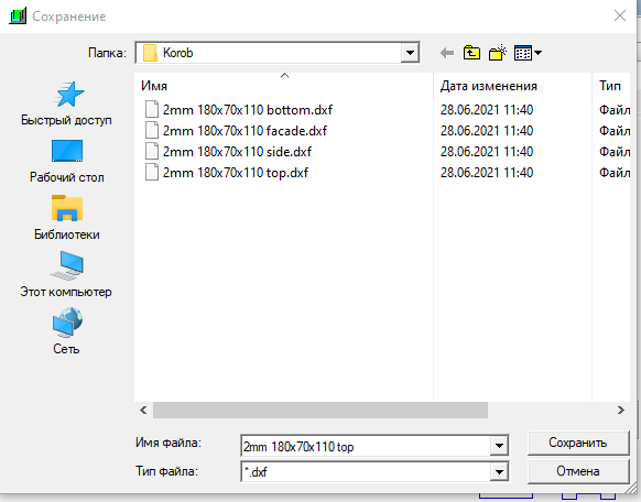

Все сохранял в программе Make Box 2.7
Make Box v2_7_1.png (3547 просмотров) <a class='original' href='./download/file.php?id=196311&mode=view' target=_blank>Загрузить оригинал (31.7 КБ)</a>
Make Box v2_7_2.png (3547 просмотров) <a class='original' href='./download/file.php?id=196312&mode=view' target=_blank>Загрузить оригинал (26.43 КБ)</a>
Make Box v2_7_3.png (3547 просмотров) <a class='original' href='./download/file.php?id=196313&mode=view' target=_blank>Загрузить оригинал (94.99 КБ)</a>
Непонятки какие то.
Разобрался. Прога сохраняет нормально только каркасы трансформаторов. Коробки хоть сохряняет в формате .dxf, но внутри содержимое от формата .eps.
YuryV
Сообщения: 224
Зарегистрирован: 08 июл 2019, 23:34
Репутация: 44
Re: GGEasy (фрезеровка печатных плат на ЧПУ)
Сообщение YuryV »
Vlad1953 писал(а): ↑ Прога сохраняет нормально только каркасы трансформаторов. Коробки хоть сохраяняет в формате .dxf
Не расстраивайтесь. Сможете именно сейчас вырезать себе коробки для устройств с помощью GGEasy и Make Box 2.7...
Есть у Make Box 2.7 свои особенности. Если выбрать "Все элементы", то на выходе будет настоящий dxf. Единственное неудобство, что для всех боковинок сразу. Только что проверено. Это неудобство легко обходится в GGEasy методами выбора для фрезеровки только нужной части проекта. ))
Да, ещё ... в Простом корпусе и Боковинка сохраняется в настоящем dxf, который читается GGEasy. Так что и это можно использовать для облегчения своей работы. Но маленькая ремарка, на черном (если он таковой) фоне контуры dxf не будут видны по умолчанию в GGEasy (свежайшая версия). Надо изменить цвет, кликнув правой кнопкой мыши по прямоугольнику левее dxf...

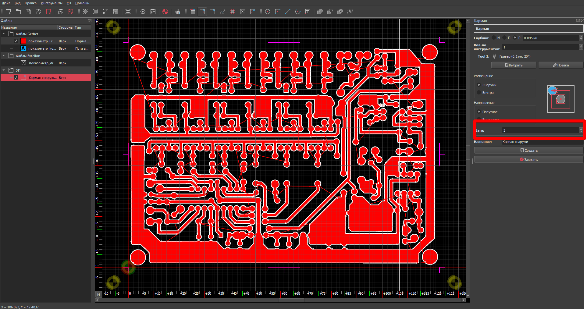

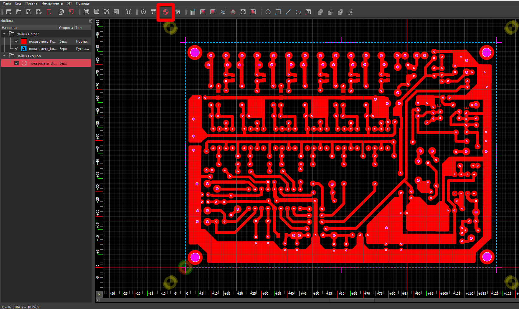

В очередной раз начал знакомиться с этой прогой, как обычно с наскока не удалось победить (интуитивно непонятна, кручу верчу гербер дорожек уже минут 15, кликая по всем менюшкам, а как получить элементарную УП фрезеровки выбранным гравером без обучающих видео/доп информации непонятно, имхо :yawn: )
Если почитать внимательно этот форум, то вы найдете обучающие примеры в виде скриншотов. Но можно и повторить.
Для фрезеровки дорожек выполнить необходимые шаги. Но перед этим у вам нужно заполнить базу инструментов вашими граверами, сверлами, фрезами.
1. Загрузить файл, выделить все комбинацией клавиш Ctr+A и нажать кнопку "Авторазмещение всех опорных точек"
frez1.png (3464 просмотра) <a class='original' href='./download/file.php?id=196344&mode=view' target=_blank>Загрузить оригинал (229.54 КБ)</a>
2. Снять лишние галочки с загруженных файлов и выбрать команду карман, далее согласно скриншота последовательно выполнить шаги. Под номером 6 указано действие, в котором выбрано "пути апертур", это обязательное условие для обрезки плат и вырезки разных отверстий. В противном случае обрезка будет снаружи и внутри контура.
frez2.png (3464 просмотра) <a class='original' href='./download/file.php?id=196345&mode=view' target=_blank>Загрузить оригинал (283.94 КБ)</a>
