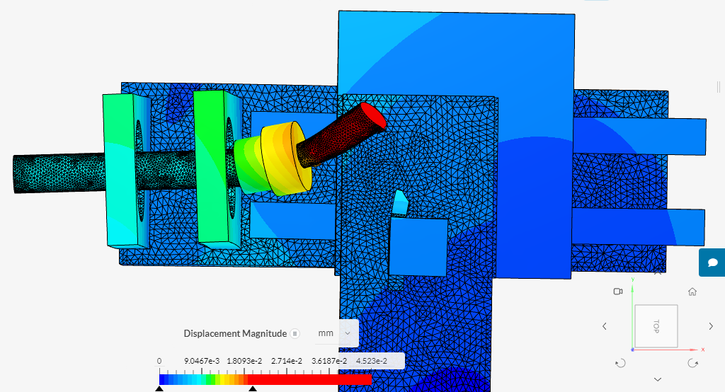

Чёт я похоже слишком всё наупрощал(или просто налажал :hehehe: ) и жёсткость этого малыша получилась на уровне китайских мини-токарников...если не лучше :shock:
Стальная заготовка Ф16мм, вылет - 48мм. По 25кг на каждую составляющую силы резания, надо у Белецкого посмотреть каким режимам оно соответствует...

kfmut писал(а): ↑ Чёт я похоже слишком всё наупрощал(или просто налажал ) и жёсткость этого малыша получилась на уровне китайских мини-токарников...если не лучше
Я эти симуляции нагрузок никогда не понимал... То микроны, или сотки, или десятки? Правильно ли силы приложены и взаимосвязи? А то не видно, что бы поперечка и резец гнулся, ну и рельсы...
Я рассчитываю до 10 кг нагрузку (как на каретках MGW12C - 27 N-n на каретку, или же 2,7 кг * 4 = 10,8 кг)
А какая жесткость у китайских мини-токарников?
Если в сотку-две можно будет попадать, то уже хорошо.

xenon-alien писал(а): ↑ Я эти симуляции нагрузок никогда не понимал... То микроны, или сотки, или десятки?
Сотки, на картинках масштаб задан для наглядности, цветом показана величина изменения положения узла в пространстве. Для правильной симуляции кареток, да, надо мне заметно подучиться, сейчас они просто "склеены" с рельсами :wik:
xenon-alien писал(а): ↑ А какая жесткость у китайских мини-токарников?
Если без претензий на академичность( и точночть :lol: ), то там за счёт кручения станины и относительно высокого положения оси шпинделя при сходном нагружении всё заметно "веселее" получается, да и шпиндель заметно подгаживает, до десятки получается.
Screen-2021-06-25_17-09-50.png (6900 просмотров) <a class='original' href='./download/file.php?id=196242&sid=3068b41d6e0df91ffbe8806d7204e1ff&mode=view' target=_blank>Загрузить оригинал (40.65 КБ)</a>
Последний раз редактировалось kfmut 25 июн 2021, 17:42, всего редактировалось 1 раз.
Re: DP-Tech Micro Lathe - макет для теста электроники
kfmut писал(а): ↑ до десятки получается.
Это при каком усилии?
Вы же понимаете, что подобные станки "драть" не рассчитаны.

xenon-alien писал(а): ↑ Это при каком усилии?
Тех же 25кг на составляющие силы резания, правда, без продольной подачи, просто отрезание. Ну собственно дело не в реальной производительности, а в сравнении результатов своей симуляции с выводами "секты имплантаторов", т.к. есть интересная серия видео на ютубе с применением CAE-анализа, чуть веселее всяких кронштейнов и т.п.
