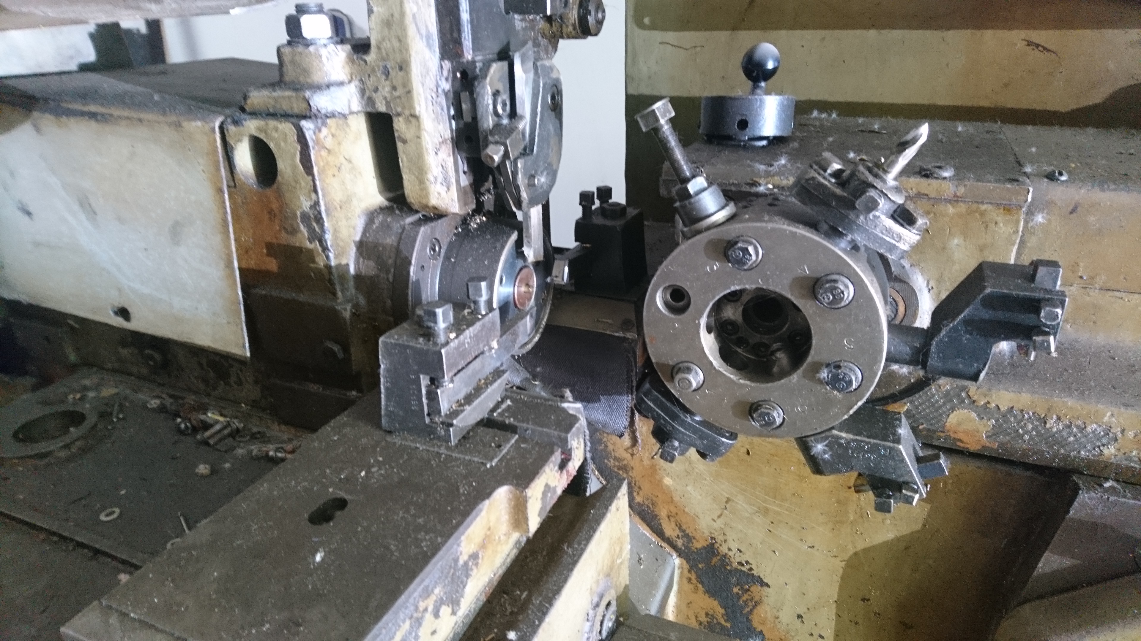

Есть в природе токарные автоматы продольного точения, там есть револьверка, подача прутка через шпиндель и выдержанный чугун...
Поскольку автоматика там через фасонные диски, в настоящее время цена их ничтожна. Как донор - самое оно.

elephant007 писал(а): Поскольку автоматика там через фасонные диски, в настоящее время цена их ничтожна. Как донор - самое оно.
Можете поделиться ссылкой?
А то я не сильно осведомлен в этих вопросах.

xenon-alien писал(а): 05 июл 2021, 09:15
Вот к примеру фотка динозавра, который у меня пылится.
DSC_0775.JPG (6062 просмотра) <a class='original' href='./download/file.php?id=196490&sid=e6f6dddc374eb4a620fb7f9823b4f0af&mode=view' target=_blank>Загрузить оригинал (3.43 МБ)</a>
ближе к шпинделю три независимые поперечки с резцами, справа шестипозиционный револьвер.
на валах находятся фасонные диски (как в командных аппаратах стиралок). К поверхности диска прижат сильно подпружиненый ролик толкателя. Выступ на диске - через толкатель ось поехала на заготовку. приглубление - отвод оси. Сами валы с фасонными дисками связаны между собой набором шестерен, выглядит как гитара на токарнике.
Можно представить, сколько времени занимала наладка такого станка...
Если сильно нужно - могу сделать фото потрохов моего, в каком то из окошек было видно устройство узла с дисками и толкателями...
