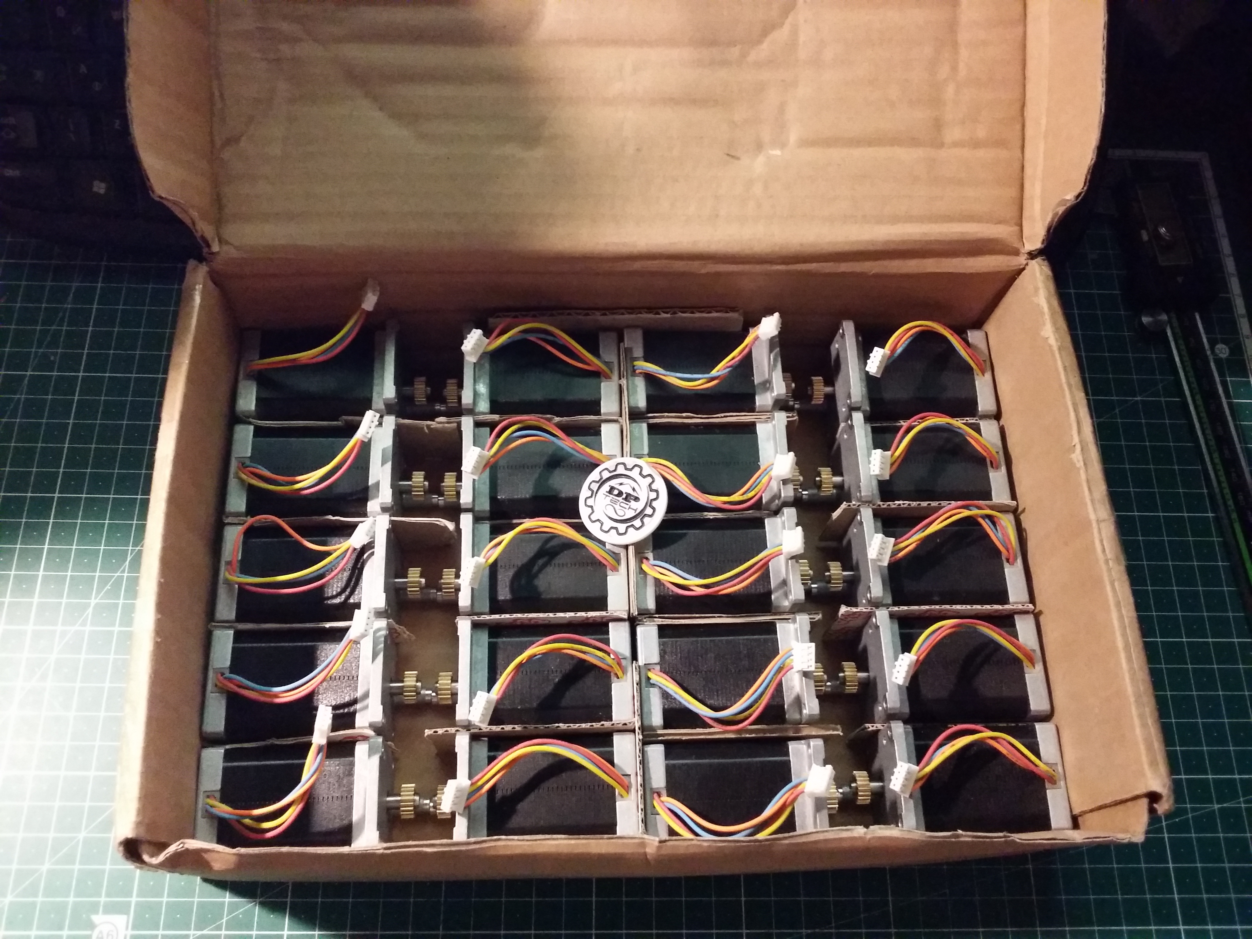

Всем привет!
Кто следит за моими темами, тот в курсе, что пришлось чуток глубже вникнуть в ЧПУ тематику.
По этому понадобился мне небольшой макет для тестов электроники и развития.

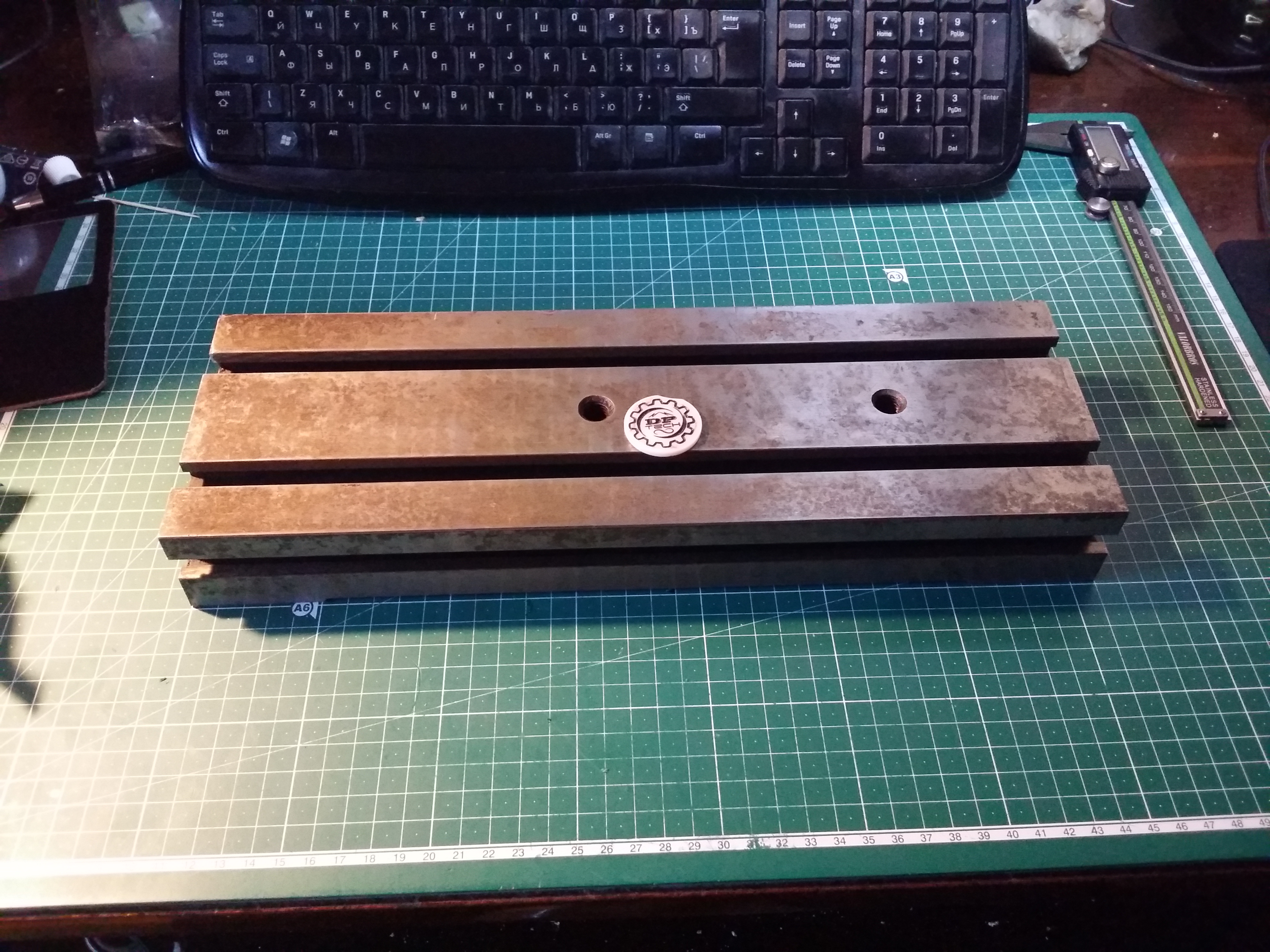

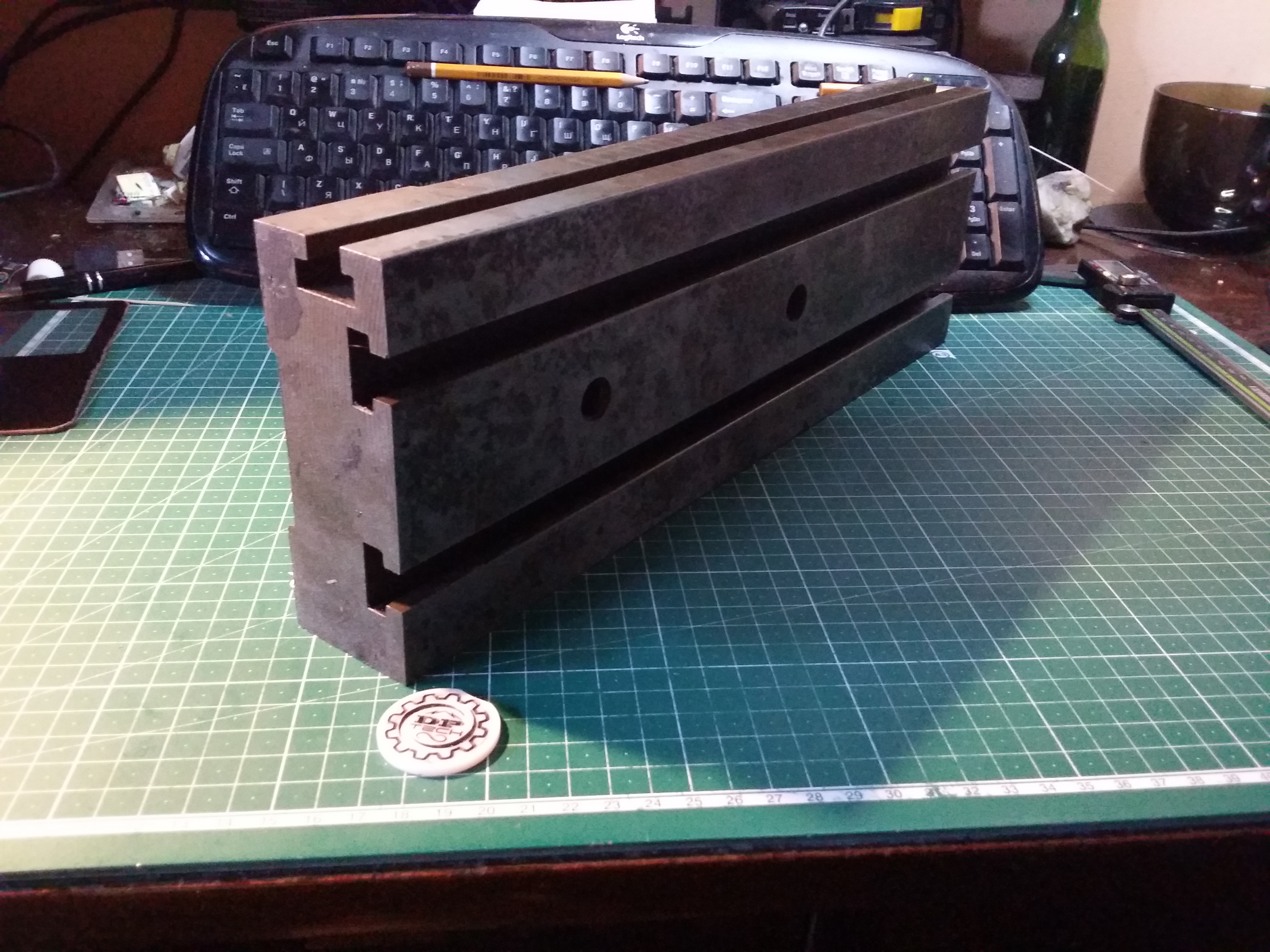

Попалось объявление с необычной УСП 12 плитой 360х120х45мм (можно использовать и конструкционный профиль, кому нужна "рабочая лошадка", ну и не повторять всю конструкцию увиденную сдесь). Потом ШВП 1204 б/у... Вот то, что нужно - подумал я и понеслось.

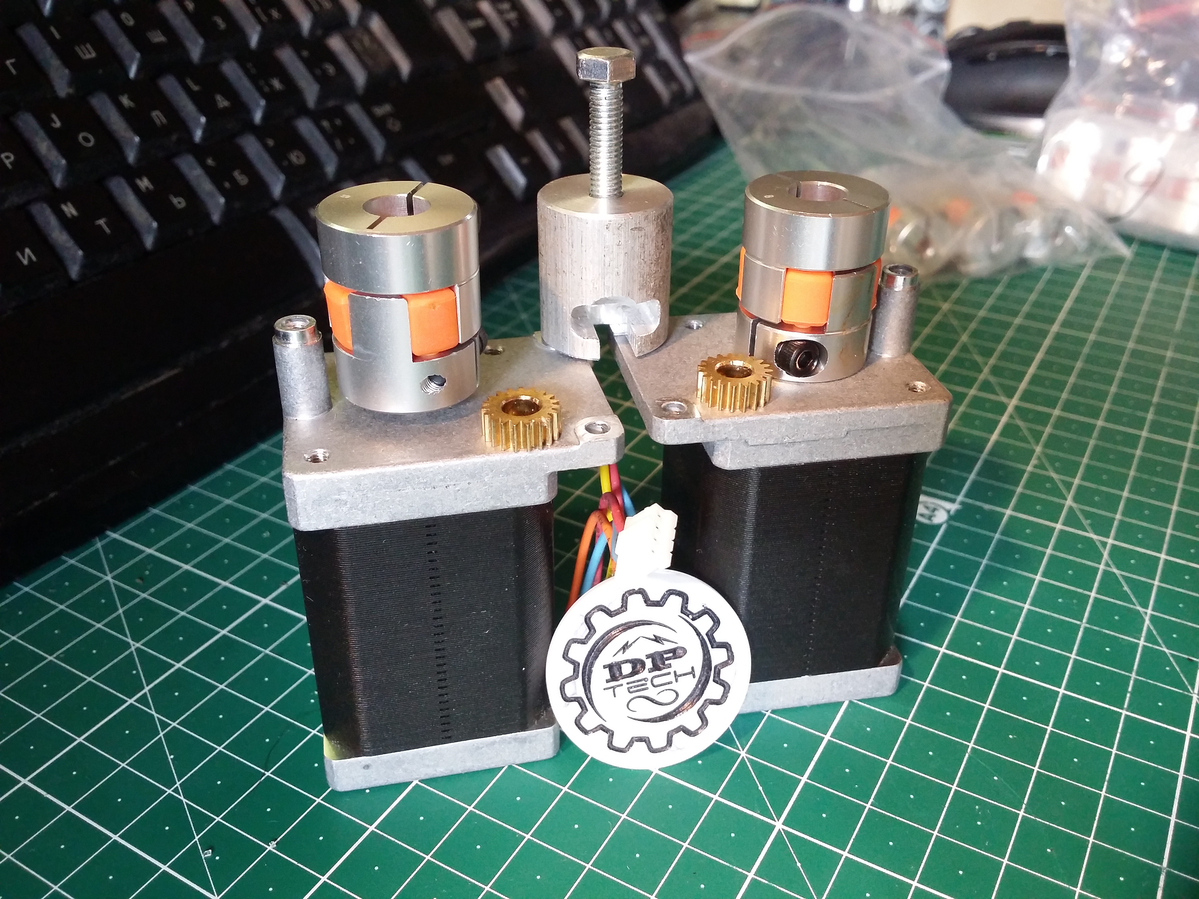

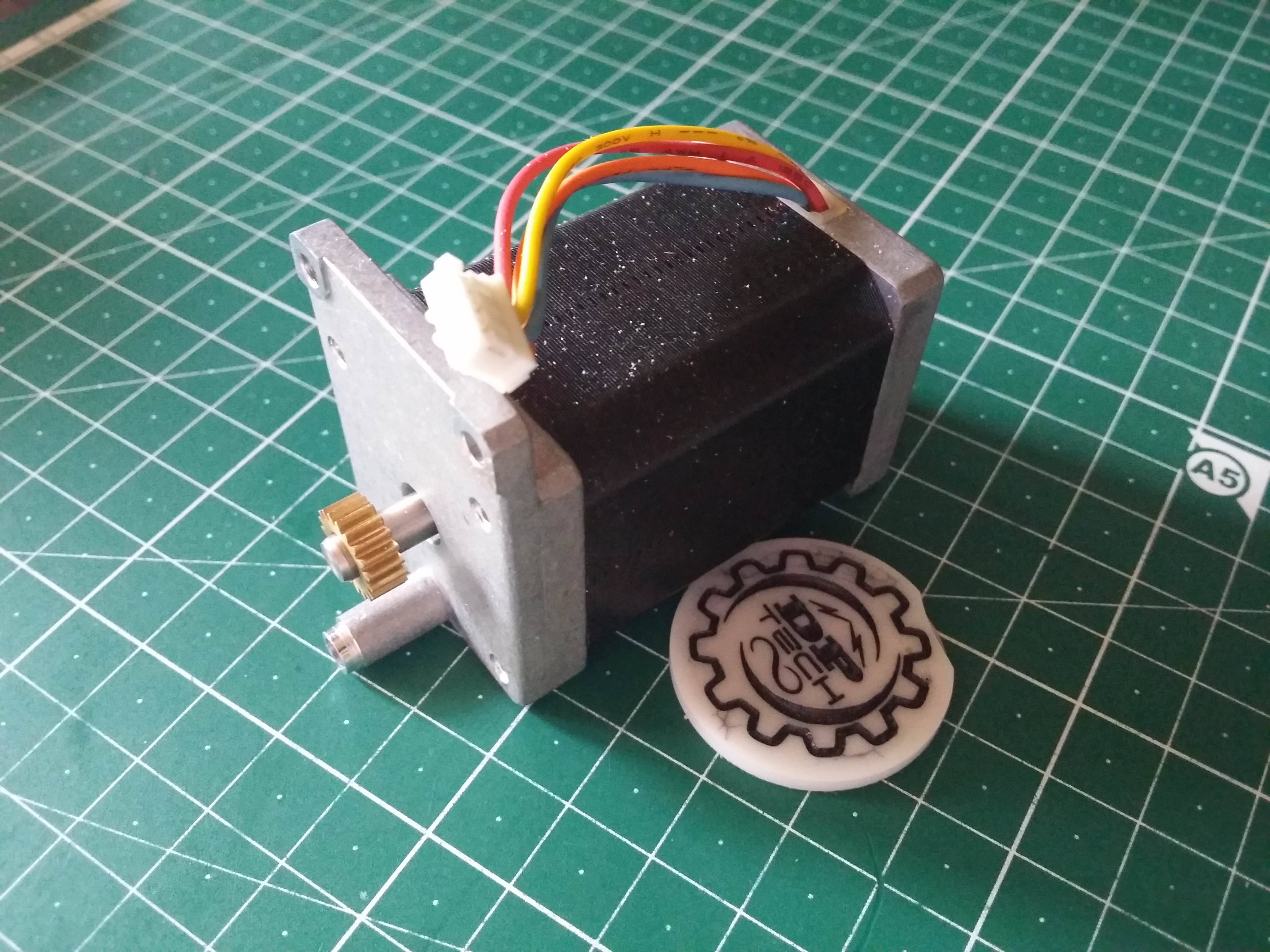

Даже ШД нашлись интересные - NEMA14 из коробок управления антенами мобильной сети (не устоял... :freak: )

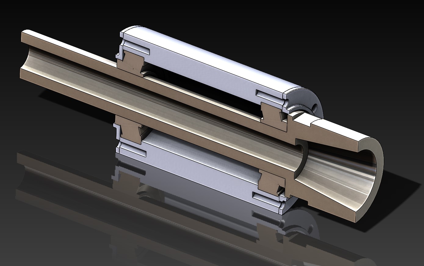

  • C25-ER32-L150 - цанговый вал для шпинделя со сквозным отверстием ±16мм (так написал китаец).

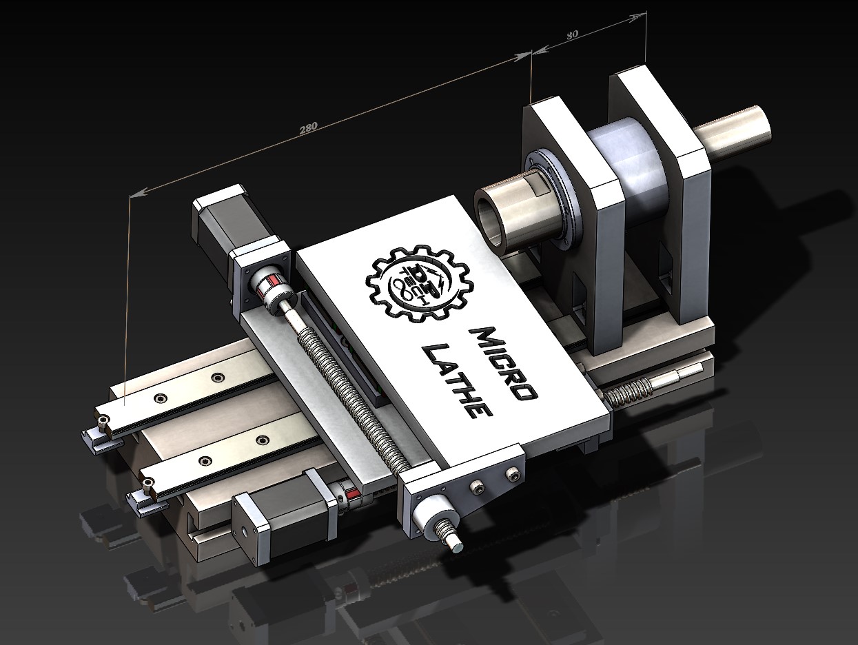

Набросал грубую 3д модель.
Рабочее поле получилось по Х - 90 мм ход (рельс 200мм, каретка 47мм 2 шт), по Z - 150мм ход (рельс 300мм , каретка 60мм 2 шт).
Пришлось поизвращаться с соединением осей - нет фланцевых кареток такого типоразмера, но это только макет. (и так сойдет :hehehe: )

Правда думаю, как организовать пневмо-разжим прутка. Да ещё и со сквозным отверстием... :think:
Цанги и шомпол наверное самодельные будут. Надеюсь будет достаточно нескольких тарельчатых пружин.
А то американская механическая быстрая фиксация прутка сложновата... (не знаю, как она правильно называется, но находится по "collet closer")

Ну вот, а кто-то вещал, что все односторонние УСПшные плиты полые с обратной стороны и нифига там не к чему крепиться если что...
Хорошо получилось - минималистично, интересно будет глянуть на результаты в циферках снимаемого материала :-) За поперечную ось с большим рычагом от ШВП и мылым расстоянием между каретками слегка тревожно, но тем больше будет интересно :good:
Re: DP-Tech Micro Lathe - макет для теста электроники
kfmut писал(а): ↑ Ну вот, а кто-то вещал, что все односторонние УСПшные плиты полые с обратной стороны
Большинство такие.
Я на этот вариант случайно наткнулся и в каталогах не видел.

kfmut писал(а): ↑ За поперечную ось с большим рычагом от ШВП и мылым расстоянием между каретками слегка тревожно, но тем больше будет интересно
Продольная такая же ;)
Рычаг везде присущ! Но в моем случае стол, как у крестовидного фрезера. Каретки находятся "под патроном".
А расстояние рельс обусловлена пазами в столе.
Из-за высоты профиля рельс с кареткой (14мм) сложно разместить ШВП. По этому пока так.

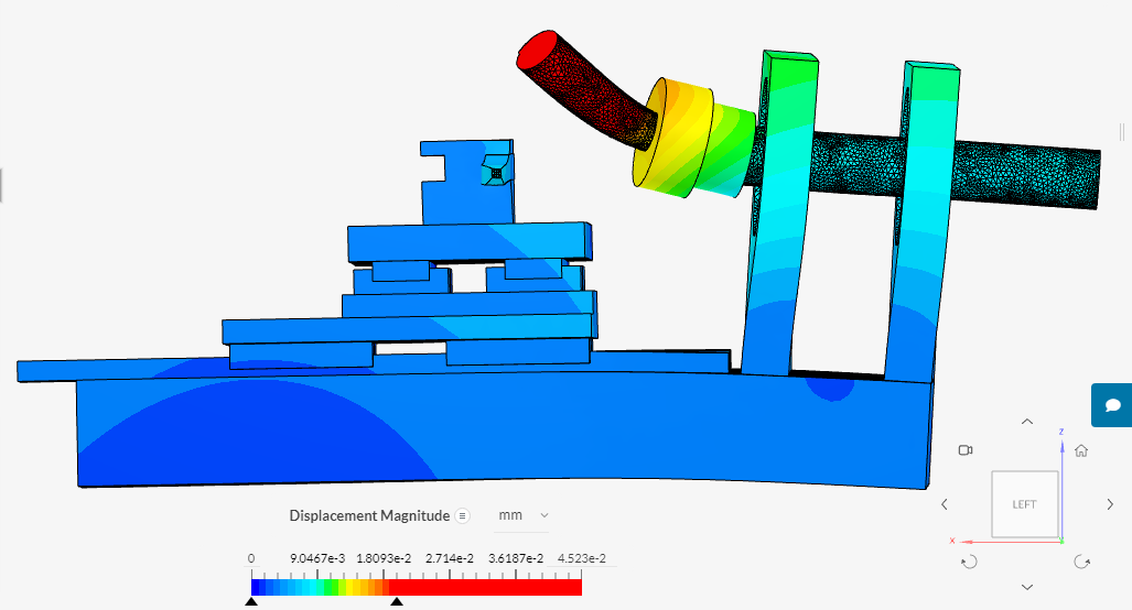

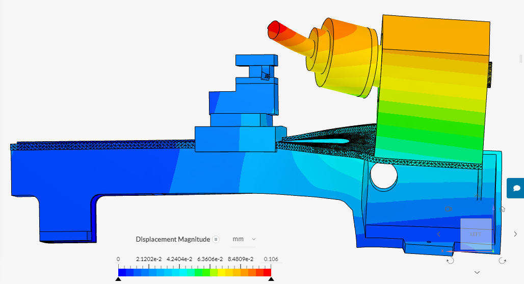

Чёт я похоже слишком всё наупрощал(или просто налажал :hehehe: ) и жёсткость этого малыша получилась на уровне китайских мини-токарников...если не лучше :shock:
Стальная заготовка Ф16мм, вылет - 48мм. По 25кг на каждую составляющую силы резания, надо у Белецкого посмотреть каким режимам оно соответствует...

kfmut писал(а): ↑ Чёт я похоже слишком всё наупрощал(или просто налажал ) и жёсткость этого малыша получилась на уровне китайских мини-токарников...если не лучше
Я эти симуляции нагрузок никогда не понимал... То микроны, или сотки, или десятки? Правильно ли силы приложены и взаимосвязи? А то не видно, что бы поперечка и резец гнулся, ну и рельсы...
Я рассчитываю до 10 кг нагрузку (как на каретках MGW12C - 27 N-n на каретку, или же 2,7 кг * 4 = 10,8 кг)
А какая жесткость у китайских мини-токарников?
Если в сотку-две можно будет попадать, то уже хорошо.

xenon-alien писал(а): ↑ Я эти симуляции нагрузок никогда не понимал... То микроны, или сотки, или десятки?
Сотки, на картинках масштаб задан для наглядности, цветом показана величина изменения положения узла в пространстве. Для правильной симуляции кареток, да, надо мне заметно подучиться, сейчас они просто "склеены" с рельсами :wik:
xenon-alien писал(а): ↑ А какая жесткость у китайских мини-токарников?
Если без претензий на академичность( и точночть :lol: ), то там за счёт кручения станины и относительно высокого положения оси шпинделя при сходном нагружении всё заметно "веселее" получается, да и шпиндель заметно подгаживает, до десятки получается.
Screen-2021-06-25_17-09-50.png (6970 просмотров) <a class='original' href='./download/file.php?id=196242&sid=da3f7f07f94663217604c5e4af48f586&mode=view' target=_blank>Загрузить оригинал (40.65 КБ)</a>
Последний раз редактировалось kfmut 25 июн 2021, 17:42, всего редактировалось 1 раз.
kfmut писал(а): ↑ до десятки получается.
Это при каком усилии?
Вы же понимаете, что подобные станки "драть" не рассчитаны.

Может подвижную переднюю бабку сделать ?
Maxekb77 писал(а): ↑ Может подвижную переднюю бабку сделать ?
Это макет станка для обучений. Городить и думать над нестандартной конструкцией лень.
Подвижная ПБ лишится жесткости на таких рельса. (они уже в пути)

Да не могу я для себя решить что в таких мелких лучше меньше наслоения осей или жестко прибитая бабка :)
Глядя на станки швейцарского типа так еще больше вопросов :)))
А опоры то кстати где ?
Maxekb77 писал(а): ↑ Да не могу я для себя решить что в таких мелких лучше меньше наслоения осей или жестко прибитая бабка
Как по мне, то лучше старый проверенный метод - меньше веса таскать. А шпиндель + двигатель это не мало...
Maxekb77 писал(а): ↑ Глядя на станки швейцарского типа так еще больше вопросов ))
Каких имено?
Maxekb77 писал(а): ↑ А опоры то кстати где ?
Какие опоры? Для ШВП?
Я в свободное время моделирую и когда есть вдохновение. Ещё руки не дошли, как и к мотору шпинделя и прочей мелочёвки...
То что есть в наличии и в пути, частично прорисовано.
Сегодня решил, что опоры будут FK8 - уже в пути с р-у подшипниками... (подшипниковый узел проектировать не вижу смысла на существующие подшипники)
Ну и со шпиндельными подшипниками тоже определился - будут 7005.
Это ещё не окончательный вариант, а видение его на данный момент с того что есть. Может в процессе ещё озарит какая-нибудь идея и переделаю модель - зборку.

20210704_140052.jpg (6745 просмотров) <a class='original' href='./download/file.php?id=196489&sid=da3f7f07f94663217604c5e4af48f586&mode=view' target=_blank>Загрузить оригинал (3.97 МБ)</a>
Всем привет!
Пока едет комплектуха, сделал мини съемник :D
Как обычно, короткое видео в инстаграм.
