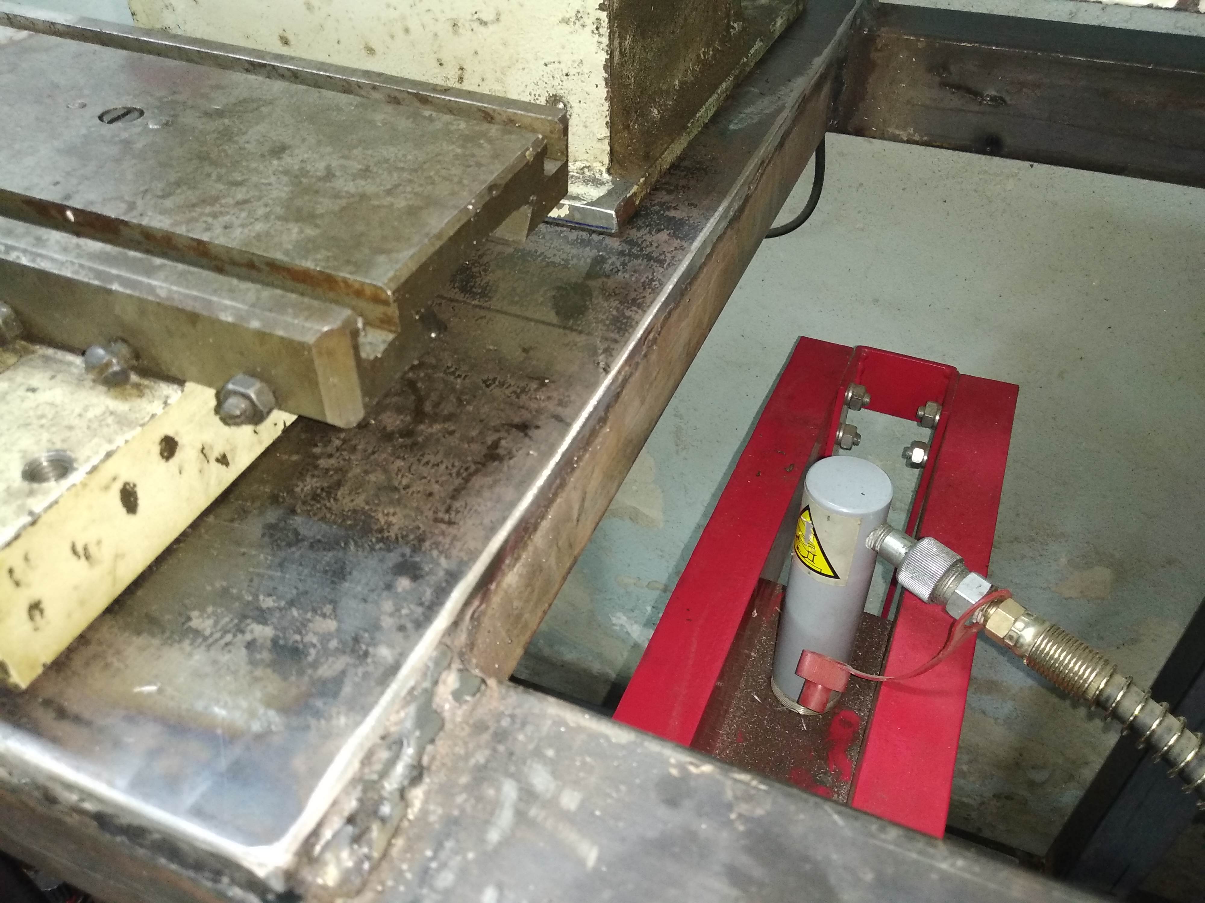

Давно хотел себе чпу токарный, но постоянно мешало то одно, то другое.
Год назад купил станину от ТВ16, пошлифовал поверхность, прикупил комплектующие. Собрался делать новую переднюю бабку, но снова стало не до станка.
И вот три недели назад достался мне МК 3002. Почитал я про него, и решил сделать очпушить сперва его. Сперва решил хоть что-то сделать, потом начать показывать. Чтоб небыло 100% как с предыдущими задумками.
Сперва сварил стол. Сварщик из меня две с половиной недели назад был почти никакой. Взял у друга инвертор, маску, купил электроды и вперед.
Поначалу какал а не варил, но после второй пачки электродов дело пошло. В итоге переварил потом все швы которые мне не понравились.
Варил стол две недели. Причем полторы недели я по сути учился это делать))) Швы конечно далеки от совершенства, но теперь в них появилась уверенность.
Исходя из моего опыта понял, что полуавтомат наше все.))
Стол варил из того, что было и старался побыстрей. По этому сильно на красоте не заморачивался.
Чем меня этот станок привлек.
Проходное в шпинделе 20.
2 подшипника в передней опоре шпинделя.
Большой пролет в станине между направляющими, можно свободно разместить там ШВП.
Направляющие оказались в очень приличном состоянии. Подшипники в полном порядке. Внутри передней бабки куча литола. Правда почему-то не затянута гайка выборки люфта на шпинделе. Но с этим разберемся.
Пока планирую поставить родную каретку ибо с финансами туго, а рельсы которые купил для ТВ16 не достаточно длинные.
На родной суппорт продольной подачи сделаю накладку и там уже размещу поперечную на рельсах.
Подачу смазки автоматизирую самодельным таймером.

Итак, последний слой краски на каркасе стола для станка. Стол будет разделен на два независимых и герметичных друг от друга отделения. В одном будет колодец с поддоном и баком для сож, в другом вся электрика. Для удаления стружки побокам от станины, поставлю шнековые транспортеры как на промышленных станках. Будут сбрасывать стружку в колодец.
Для выравнивания площадки под станиной станка были куплены эпоксидная смола и рубленое стекловолокно. Сделаю густую смесь, положу на площадки под станину и потом просто на нее поставлю станину. Площадки примут нужную форму.

Установил наконец на пьедестал станину. Краска подсохла. Теперь надо выровнять подложку под станком эпоксидной с рубленым стекловолокном и ставить суппорт продольной подачи с швп для продольной подачи.
