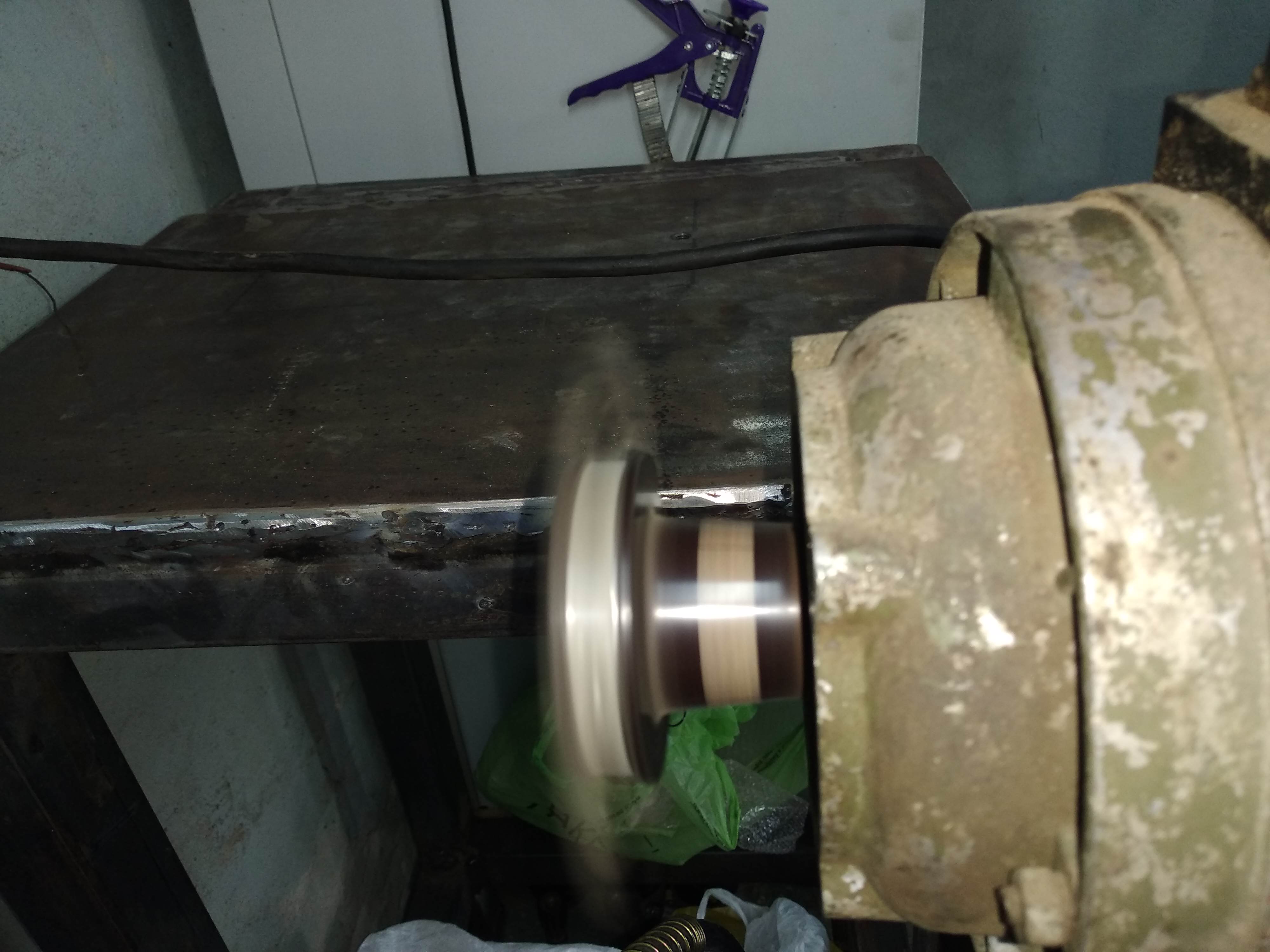

Делаю вибро отпуск стола. Конечно его делают не так примитивно, но лучше хоть как-то чем никак. Надел на шкив мотора хомут и включил. Вибрация стола есть. Даже иногда в резонанс похоже уходит.
