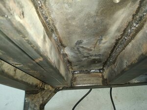

Давно хотел себе чпу токарный, но постоянно мешало то одно, то другое.
Год назад купил станину от ТВ16, пошлифовал поверхность, прикупил комплектующие. Собрался делать новую переднюю бабку, но снова стало не до станка.
И вот три недели назад достался мне МК 3002. Почитал я про него, и решил сделать очпушить сперва его. Сперва решил хоть что-то сделать, потом начать показывать. Чтоб небыло 100% как с предыдущими задумками.
Сперва сварил стол. Сварщик из меня две с половиной недели назад был почти никакой. Взял у друга инвертор, маску, купил электроды и вперед.
Поначалу какал а не варил, но после второй пачки электродов дело пошло. В итоге переварил потом все швы которые мне не понравились.
Варил стол две недели. Причем полторы недели я по сути учился это делать))) Швы конечно далеки от совершенства, но теперь в них появилась уверенность.
Исходя из моего опыта понял, что полуавтомат наше все.))
Стол варил из того, что было и старался побыстрей. По этому сильно на красоте не заморачивался.

Теперь фото.
бабка внутри.jpg (11896 просмотров) <a class='original' href='./download/file.php?id=196157&mode=view' target=_blank>Загрузить оригинал (1.19 МБ)</a>
бабка крупным планом.jpg (11896 просмотров) <a class='original' href='./download/file.php?id=196158&mode=view' target=_blank>Загрузить оригинал (863.83 КБ)</a>
вид общий.jpg (11896 просмотров) <a class='original' href='./download/file.php?id=196159&mode=view' target=_blank>Загрузить оригинал (777.8 КБ)</a>
направляющие.jpg (11896 просмотров) <a class='original' href='./download/file.php?id=196160&mode=view' target=_blank>Загрузить оригинал (837.5 КБ)</a>
станок.jpg (11896 просмотров) <a class='original' href='./download/file.php?id=196161&mode=view' target=_blank>Загрузить оригинал (896.03 КБ)</a>
стол шов.jpg (11896 просмотров) <a class='original' href='./download/file.php?id=196162&mode=view' target=_blank>Загрузить оригинал (932.78 КБ)</a>
стол1.jpg (11896 просмотров) <a class='original' href='./download/file.php?id=196163&mode=view' target=_blank>Загрузить оригинал (828.82 КБ)</a>
стол2.jpg (11896 просмотров) <a class='original' href='./download/file.php?id=196164&mode=view' target=_blank>Загрузить оригинал (807.38 КБ)</a>
стол3.jpg (11896 просмотров) <a class='original' href='./download/file.php?id=196165&mode=view' target=_blank>Загрузить оригинал (561.64 КБ)</a>
стол4.jpg (11896 просмотров) <a class='original' href='./download/file.php?id=196166&mode=view' target=_blank>Загрузить оригинал (768.59 КБ)</a>
стол5.jpg (11896 просмотров) <a class='original' href='./download/file.php?id=196167&mode=view' target=_blank>Загрузить оригинал (780.81 КБ)</a>
