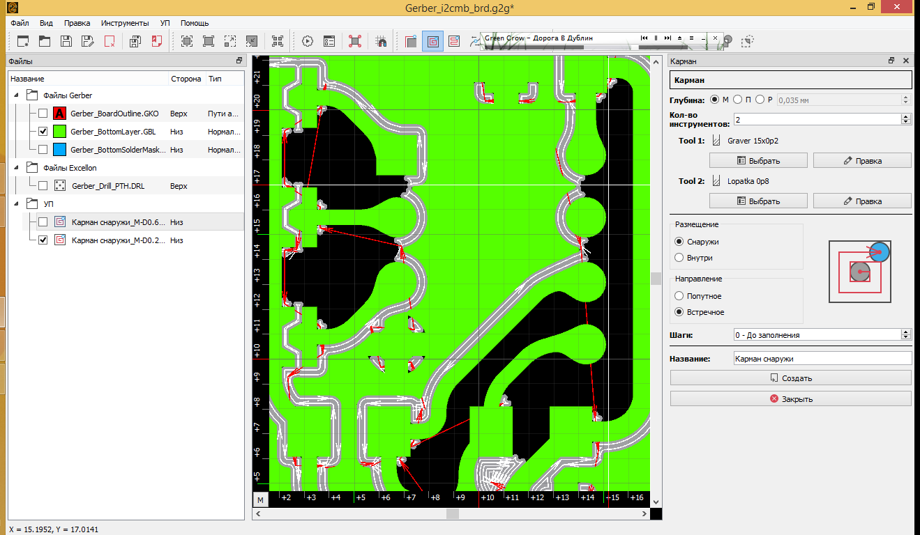

calabr
Сообщения: 678
Репутация: 146
Настоящее имя: Calabr
Откуда: Киев
Re: GGEasy (фрезеровка печатных плат на ЧПУ)
Сообщение calabr »
kfmut писал(а): 10 июн 2021, 16:05 А может там ещё есть какая-нибудь волшебная педалька для операции Карман, чтобы с небольшим отступом считать зону для фрезеровки? :think: Типа запулил всю плату по контурам гравёром 0.2мм, а потом сделал отступ 0.1-0.2мм и оставшуюся медь убрал чем-нить типа 0.5-0.8мм "лопатки" операцией Карман.
есть -
Screenshot 2021-06-10 183831.jpg (2331 просмотр) <a class='original' href='./download/file.php?id=195995&sid=8f58b788fc3051447bf7900aaa90f5f7&mode=view' target=_blank>Загрузить оригинал (37.54 КБ)</a>

calabr писал(а): есть -
Это немного другая педалька :) Вот такой алгоритм подразумевался, только без необработанных пятаков в конечном результате(прошу простить за ссылку на FlatCAM):
calabr
Сообщения: 678
Репутация: 146
Откуда: Киев
Сообщение calabr »
kfmut писал(а): Это немного другая педалька Вот такой
Я не понял идею с отступом, но предполагаю, что цель использовать фрезу большого диаметра для выборки больших площадей.
Именно эту фичу я и показал.
Выбираем несколько инструментов.
Ставим фрезу 2мм, 0.5 и 0.1.
G2G генерит 3 УП. Сначала выборка всего, где влезла 2мм, потом что осталось 0.5, потом остаток 0.1
Еще есть в низу колличество проходов.
По умолчанию - до полного заполнения кармана. Можно ограничить - не более 2-и будут изолированные острова с изоляцией не более 2 фрез
kfmut
Сообщения: 922
Репутация: 147
Откуда: г.Тверь
Сообщение kfmut »
calabr писал(а): Я не понял идею с отступом, но предполагаю, что цель использовать фрезу большого диаметра для выборки больших площадей.
Да, я понимаю, как работает Карман с несколькими фрезами, но есть особенности. Например, появляется большое кол-во мелких доработок в углах с вертикальным врезанием в каждой, при этом не факт, что всегда быстрее будет вариант с доработками, а не простой обход по кругу. Если фичи такой нет, то и ладно :wik:

calabr
Сообщения: 678
Репутация: 146
Откуда: Киев
Сообщение calabr »
Просто по кругу обойти не проблема - поставить 1 шпг, но останутся островки.
