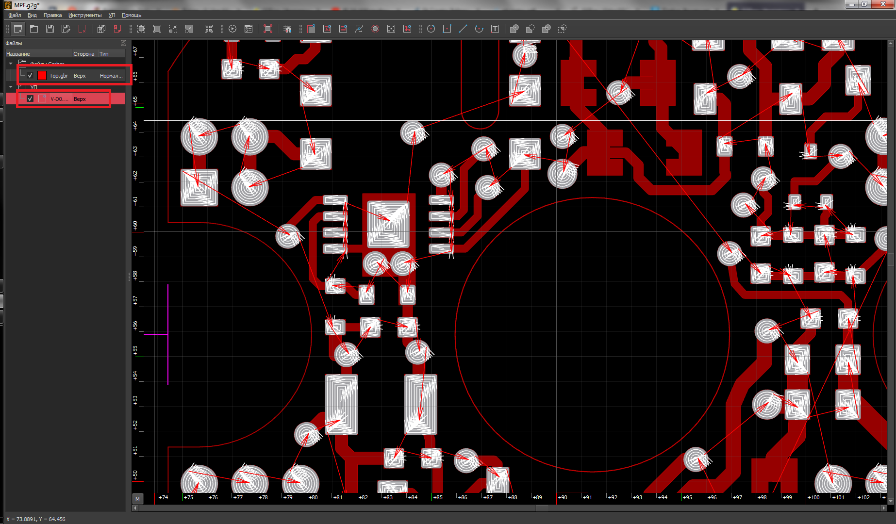

xvovanx писал(а): ↑ а если исходник только дорожки меди с пятачками copper_top, их отдельно в программе можно выделить, чтоб отчистить?
Снимок1.PNG (2660 просмотров) <a class='original' href='./download/file.php?id=195982&mode=view' target=_blank>Загрузить оригинал (228.6 КБ)</a>
Снимок2.PNG (2660 просмотров) <a class='original' href='./download/file.php?id=195983&mode=view' target=_blank>Загрузить оригинал (337.71 КБ)</a>
Багтрекер
Тестовая версия
Сообщения: 3310
Re: GGEasy (фрезеровка печатных плат на ЧПУ)
Курдль писал(а): ↑ В какой программе Вы разводите платы? Неужели она не может выгрузить файл паяльной маски?
Исходник не мой, если б был файл разводки Layout, либо исходник soldermask.gbr - вопроса бы не возникло.

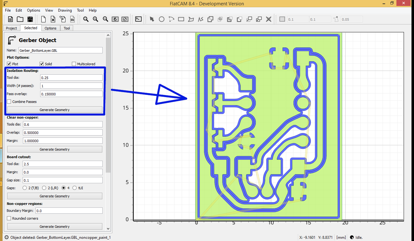

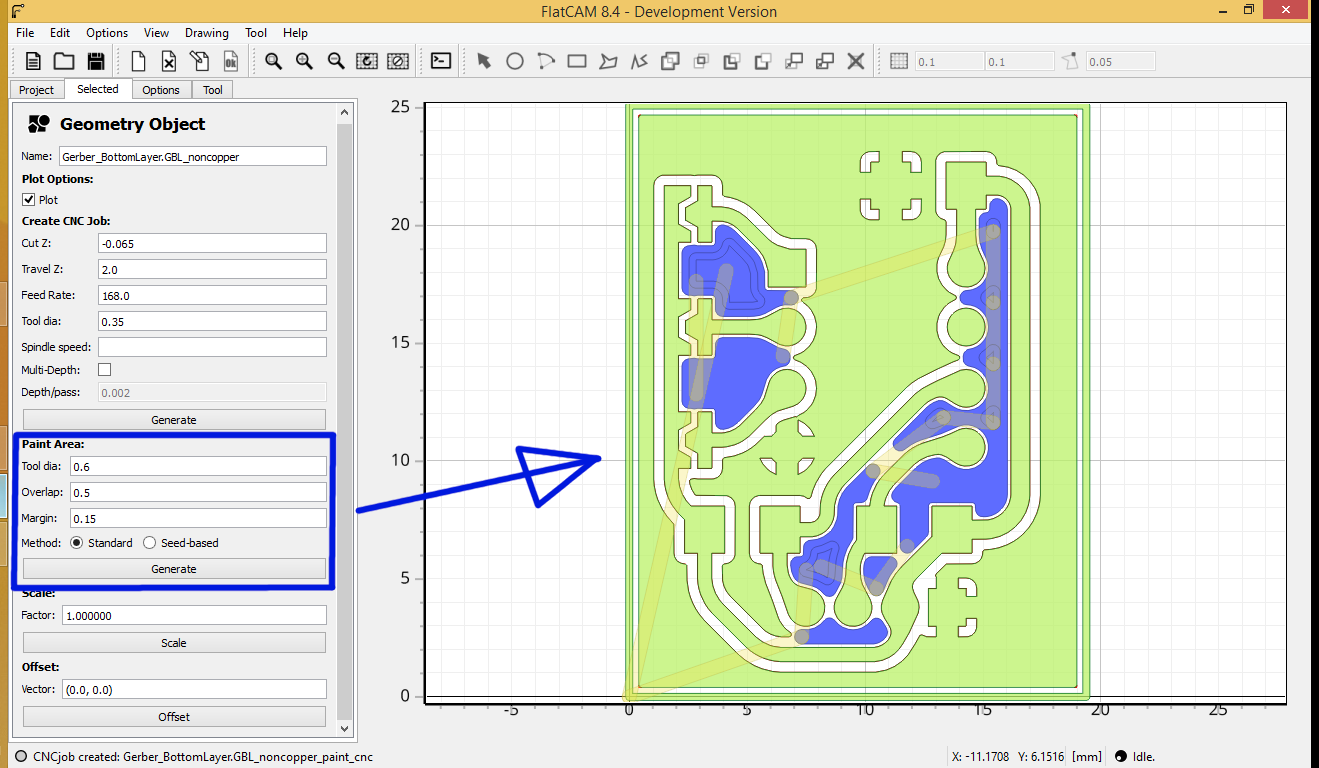

А может там ещё есть какая-нибудь волшебная педалька для операции Карман, чтобы с небольшим отступом считать зону для фрезеровки? :think: Типа запулил всю плату по контурам гравёром 0.2мм, а потом сделал отступ 0.1-0.2мм и оставшуюся медь убрал чем-нить типа 0.5-0.8мм "лопатки" операцией Карман.

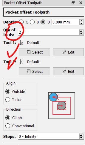

calabr
Сообщения: 678
Репутация: 146
Настоящее имя: Calabr
Откуда: Киев
Сообщение calabr »
kfmut писал(а): ↑10 июн 2021, 16:05 А может там ещё есть какая-нибудь волшебная педалька для операции Карман, чтобы с небольшим отступом считать зону для фрезеровки? :think: Типа запулил всю плату по контурам гравёром 0.2мм, а потом сделал отступ 0.1-0.2мм и оставшуюся медь убрал чем-нить типа 0.5-0.8мм "лопатки" операцией Карман.
есть -
Screenshot 2021-06-10 183831.jpg (2639 просмотров) <a class='original' href='./download/file.php?id=195995&mode=view' target=_blank>Загрузить оригинал (37.54 КБ)</a>

calabr писал(а): ↑ есть -
Это немного другая педалька :) Вот такой алгоритм подразумевался, только без необработанных пятаков в конечном результате(прошу простить за ссылку на FlatCAM):

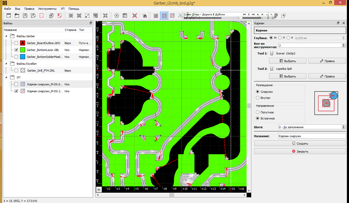

calabr
Сообщения: 678
Репутация: 146
Откуда: Киев
Сообщение calabr »
kfmut писал(а): ↑ Это немного другая педалька Вот такой
Я не понял идею с отступом, но предполагаю, что цель использовать фрезу большого диаметра для выборки больших площадей.
Именно эту фичу я и показал.
Выбираем несколько инструментов.
Ставим фрезу 2мм, 0.5 и 0.1.
G2G генерит 3 УП. Сначала выборка всего, где влезла 2мм, потом что осталось 0.5, потом остаток 0.1
Еще есть в низу колличество проходов.
По умолчанию - до полного заполнения кармана. Можно ограничить - не более 2-и будут изолированные острова с изоляцией не более 2 фрез
kfmut
Сообщения: 922
Репутация: 147
Откуда: г.Тверь
Сообщение kfmut »
calabr писал(а): Я не понял идею с отступом, но предполагаю, что цель использовать фрезу большого диаметра для выборки больших площадей.
Да, я понимаю, как работает Карман с несколькими фрезами, но есть особенности. Например, появляется большое кол-во мелких доработок в углах с вертикальным врезанием в каждой, при этом не факт, что всегда быстрее будет вариант с доработками, а не простой обход по кругу. Если фичи такой нет, то и ладно :wik:

calabr
Сообщения: 678
Репутация: 146
Откуда: Киев
Сообщение calabr »
Просто по кругу обойти не проблема - поставить 1 шпг, но останутся островки.

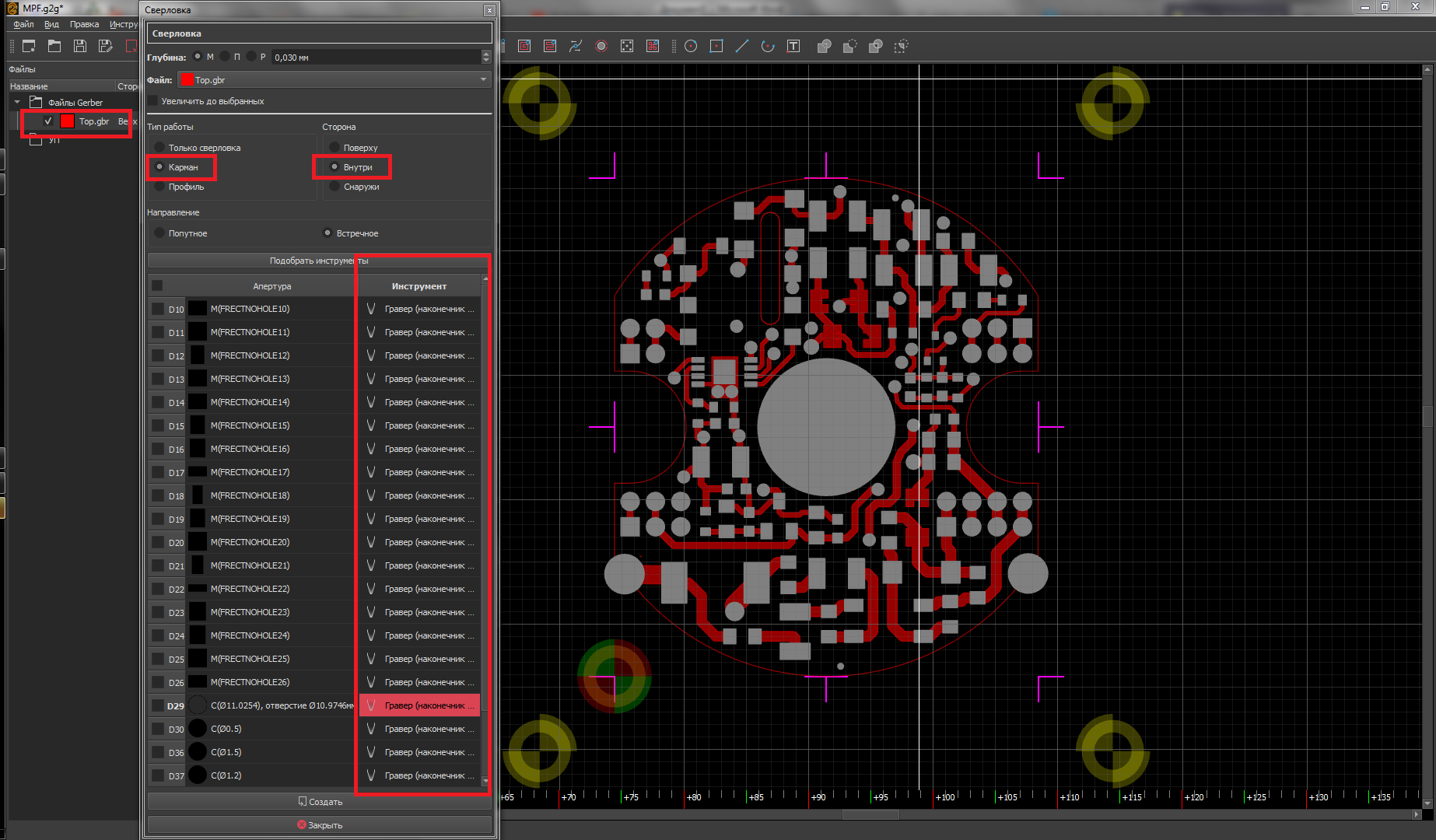

А ещё вопросик: по какому принципу разрешается или не разрешается переименовать УПшки в списке? Только крайние созданные/не сохранённые на диск можно переименовать или как?

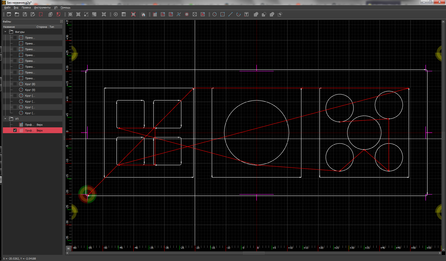

YuryV
Сообщения: 224
Зарегистрирован: 08 июл 2019, 23:34
Репутация: 44
Сообщение YuryV »
kfmut писал(а): ↑13 июн 2021, 13:36 А ещё вопросик: по какому принципу разрешается или не разрешается переименовать УПшки в списке? Только крайние созданные/не сохранённые на диск можно переименовать или как?
УП, не сохраненные на диск, можно переименовывать (редактировать название), изменять им Сторону ПП, объединять несколько УП в одну УП при одном инструменте. Переименовывание (редактирование названия) УП в GGEasy не так актуально, на мой взгляд, потому что при сохранении окончательном на диск всё равно такая возможность дается повторно.

kfmut
Сообщения: 922
Репутация: 147
Откуда: г.Тверь
Сообщение kfmut »
YuryV писал(а): ↑ УП, не сохраненные на диск, можно переименовывать (редактировать название), изменять им Сторону ПП, объединять несколько УП в одну УП при одном инструменте.
Про переименование понял, спасибо! Ещё бы видимая метка была, символизирующая о сохранении УП. А вот про объединение не понял, на какие педальки жать? :)

YuryV
Сообщения: 224
Репутация: 44
Сообщение YuryV »
kfmut писал(а): ↑ А вот про объединение не понял, на какие педальки жать?
Там две педали, как и положено ... Первая - Правой кнопкой на УП (1), вторая - Иконка - Две дискеты (2).
Сохранить_выбранные_УП - копия.jpg (2475 просмотров) <a class='original' href='./download/file.php?id=196035&mode=view' target=_blank>Загрузить оригинал (173.63 КБ)</a>
Должны сохраняться (объединяться) отмеченные галками УП при условии выбранного одного инструмента.
Очередность выполнения настраивается, как указал X-Ray выше в посте 10 июн 2021, 19:51...
Но я сам до конца не понимаю пока работу объединения - , например, УП из Кармана или Профиля Сверловки не хочет у меня объединяться с УП Профиля... Хотя и там и там одна и та же фреза выбрана....

kfmut
Сообщения: 922
Репутация: 147
Откуда: г.Тверь
Сообщение kfmut »
YuryV писал(а): ↑ Должны сохраняться отмеченные галками УП при условии выбранного одного инструмента.
Получается можно объединять операции одного типа? Карман+карман, профиль+профиль? Что-то Карман+Профиль не взлетело у меня...но вообще никогда бы не догадался что так можно, спасибо! :D
