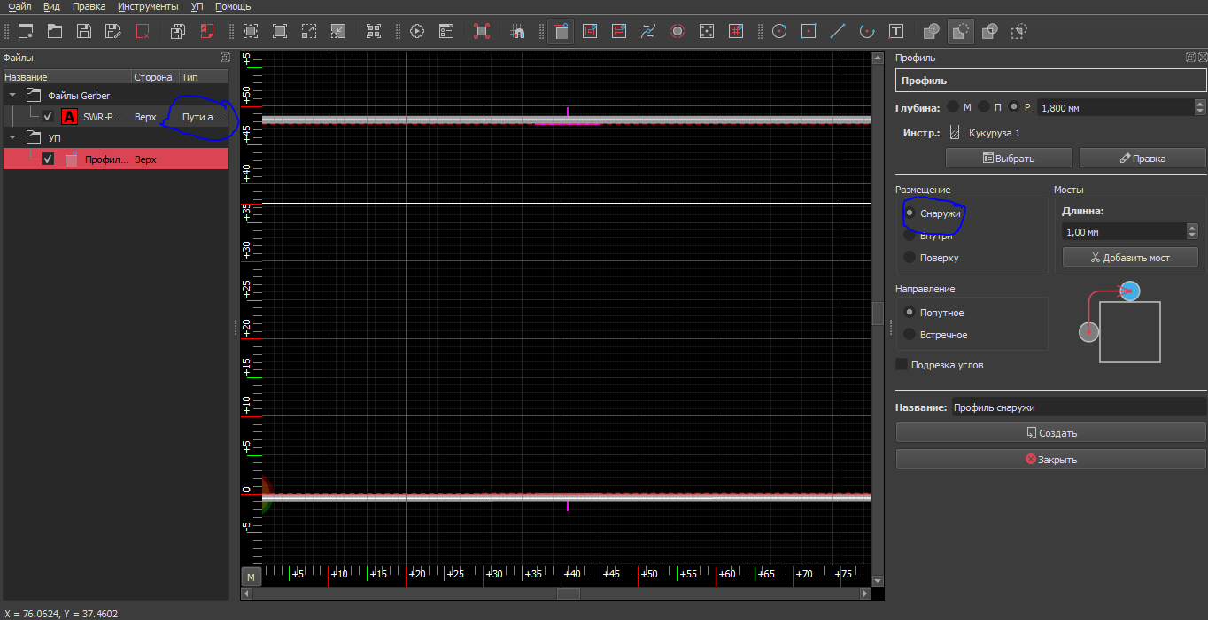

Здравствуйте, подскажите пожалуйста, развожу плату в спринте, как положенно слой контура выставляю, в проге g2g версия 8 когда настраиваю обрезку она ну не как не хочет делать отступ и режет по центру контура. Где я косячу или может в g2g глюк?

blyahindmitrii писал(а): ↑09 июн 2021, 00:47 Здравствуйте, подскажите пожалуйста, развожу плату в спринте, как положенно слой контура выставляю, в проге g2g версия 8 когда настраиваю обрезку она ну не как не хочет делать отступ и режет по центру контура. Где я косячу или может в g2g глюк?
Для обрезки снаружи надо и команду выбрать "снаружи". У вас, видимо, выбрано "поверху".

Vlad1953 писал(а): ↑09 июн 2021, 07:17

Adagumer писал(а): ↑09 июн 2021, 22:09 Я всегда делаю обрезку "по верху", платы делаю с небольшим запасом на обрезку!
Раньше тоже так делал, сейчас изменил подход к этому и делаю снаружи. А внутренние прорези на плате делаю командой внутри. То есть получаю два файла - обрезка снаружи и обрезка внутри. Если не поленюсь, то объединяю в один файл, удалив лишние строчки. Но сначала при запуске УП выполняется внутренняя обрезка, потом внешняя.

Vlad1953 писал(а): ↑10 июн 2021, 05:32 Раньше тоже так делал, сейчас изменил подход к этому и делаю снаружи. А внутренние прорези на плате делаю командой внутри. То есть получаю два файла - обрезка снаружи и обрезка внутри. Если не поленюсь, то объединяю в один файл, удалив лишние строчки. Но сначала при запуске УП выполняется внутренняя обрезка, потом внешняя.
В последней версии обрезка всегда упорядочена изнутри в наружу, даже в настройках можно выбрать стратегию упорядочивания. Так что не надо делать две УП.

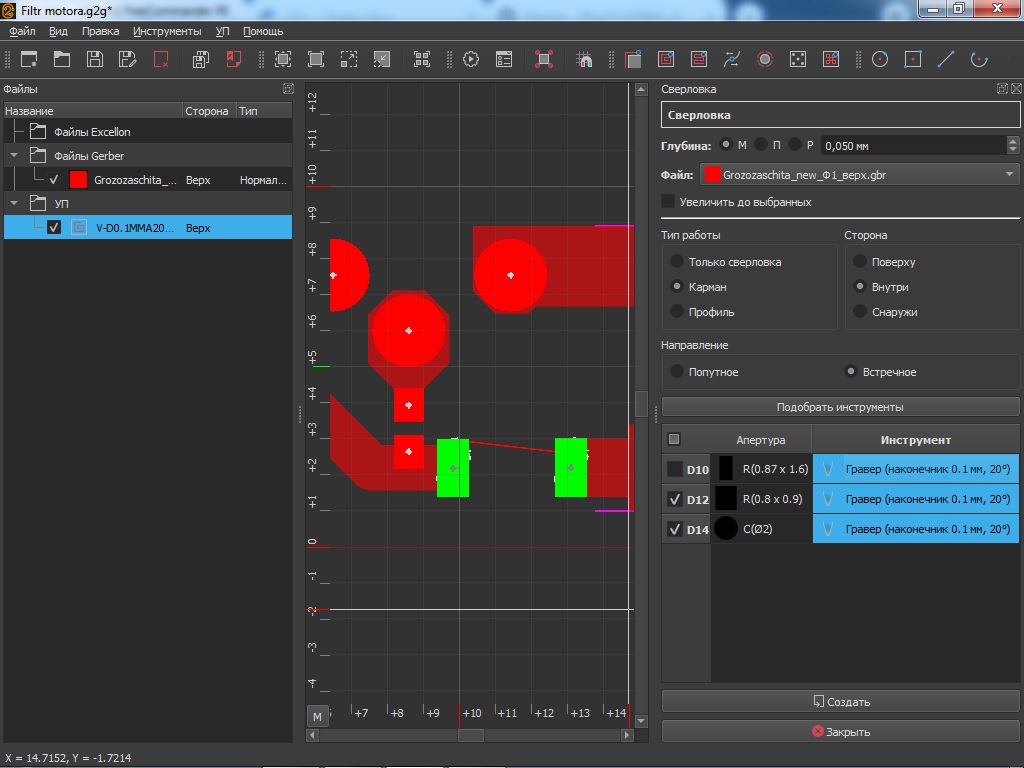

Данная программа умеет "очищать" пятачки (выбрать только контактные пятачки для последующей фрезеровки зеленой защитной маски только с этих мест пайки)? Данную программу ни разу не юзал, поэтому возможно глупо-нелепый вопрос.

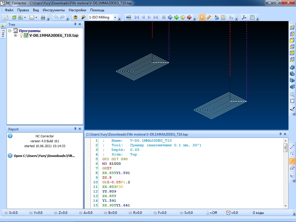

Vlad1953 писал(а): ↑29 май 2021, 11:35
X-Ray писал(а): ↑29 май 2021, 10:15 У вас гравер скорее всего тупой, бахрома на краях. Вот что у меня выходит при нормальном гравере.
...Бывает, что при фрезеровке большой платы, до середины платы дорожки изумительные, а после... :hehehe:
Тоже сталкивался с таким явлением - не прорезы после 1 часа непрерывного фрезерования дорожек.
Вижу выход (но пока не опробованный, то есть теоретический) - создавать УП, работающие непрерывно примерно не более 45 мин (проверяется на NC Corrector), затем заново поиск нуля по Z на меди вблизи начала УП, но вне ПП, и затем продолжение остальной фрезеровки, используя одну и ту же карту высот, и так далее...

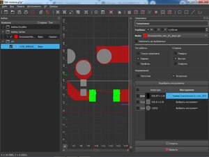

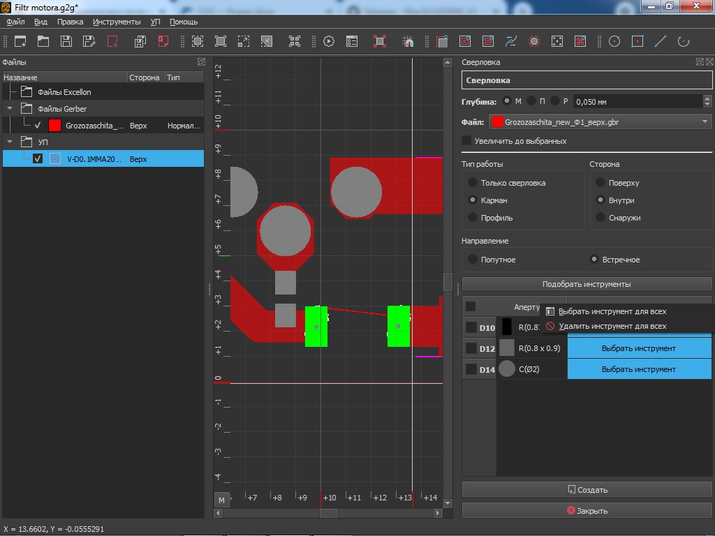

xvovanx писал(а): ↑10 июн 2021, 14:49 а если исходник только дорожки меди с пятачками copper_top, их отдельно в программе можно выделить, чтоб отчистить?
Нажмите и удерживайте Ctrl и кликайте мышкой (на) что Вам нужно и только эти выделенные так или иначе отдельные элементы будут обрабатываться GGEasy согласно её менюшкам....
Но правильнее (в Вашем случае) по пятачкам использовать УП Сверловка (в ней они подсвечиваются все автоматически). Остается только выбрать под каждую группу нужный диаметр гравера и глубину, конечно, не -0.05 мм, как в приведенном ниже примере:
Пятачки_фрезеровка_УПсверловка - копия.jpg (2568 просмотров) <a class='original' href='./download/file.php?id=195984&sid=37c5debb15cd2f959b412b679467b8c5&mode=view' target=_blank>Загрузить оригинал (143.46 КБ)</a>
Пятачки_фрезеровка_УПсверловка_1 - копия.jpg (2568 просмотров) <a class='original' href='./download/file.php?id=195985&sid=37c5debb15cd2f959b412b679467b8c5&mode=view' target=_blank>Загрузить оригинал (163.84 КБ)</a>
А если кликнуть правой кнопкой мыши по "Инструмент", то можно выбрать один гравер сразу для всех пятачков (очень быстрое назначение инструмента для всех пятачков):
Пятачки_фрезеровка_УПсверловка_2 - копия.jpg (2562 просмотра) <a class='original' href='./download/file.php?id=195986&sid=37c5debb15cd2f959b412b679467b8c5&mode=view' target=_blank>Загрузить оригинал (144.94 КБ)</a>
Пятачки_фрезеровка_УПсверловка_3 - копия.jpg (2562 просмотра) <a class='original' href='./download/file.php?id=195987&sid=37c5debb15cd2f959b412b679467b8c5&mode=view' target=_blank>Загрузить оригинал (146.82 КБ)</a>
