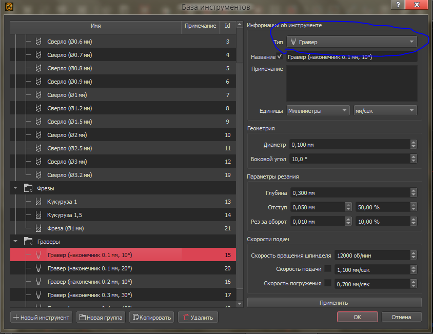

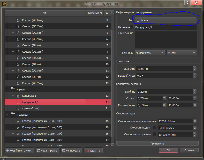

vladi552 писал(а): ↑23 мар 2021, 17:32
calabr писал(а): ↑ Показывайте.
Сейчас целый час пытался повторить эффект с отступом при генерации УП для контура платы и... не смог! Но точно помню, что такой эффект был да и рисунок несколькими постами выше это подтверждает. Если удастся воспроизвести, отпишу...
Но параметры фрезы 1.5mm не менял.
А вы не путаете гравер с фрезой? Судя по кончику в 1,5 мм - это фреза.
Фреза (3487 просмотров) <a class='original' href='./download/file.php?id=193805&mode=view' target=_blank>Загрузить оригинал (93.52 КБ)</a>
Фреза
Гравер (3487 просмотров) <a class='original' href='./download/file.php?id=193806&mode=view' target=_blank>Загрузить оригинал (93.28 КБ)</a>
Гравер

vladi552 писал(а): ↑ Но параметры фрезы 1.5mm не менял
Пишите о фрезах, а реально применяете граверы. ))
В жизни если реально в глубине реза гравера произошла ошибка (из-за карты высот, например), то фактическая ширина реза не будет соответствовать рассчитанной. Поэтому с ними надо быть поосторожнее...
А почему кукурузами (фреза) не режете контур ПП? Тем более 1.5 мм....

YuryV писал(а): Пишите о фрезах, а реально применяете граверы. ))
Вы совершенно правы... Каюсь... Сам всю голову сломал... Уже и фильм успел подготовить )))

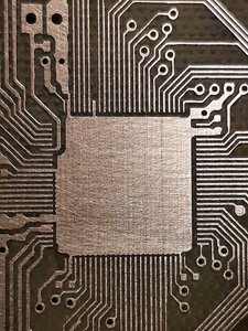

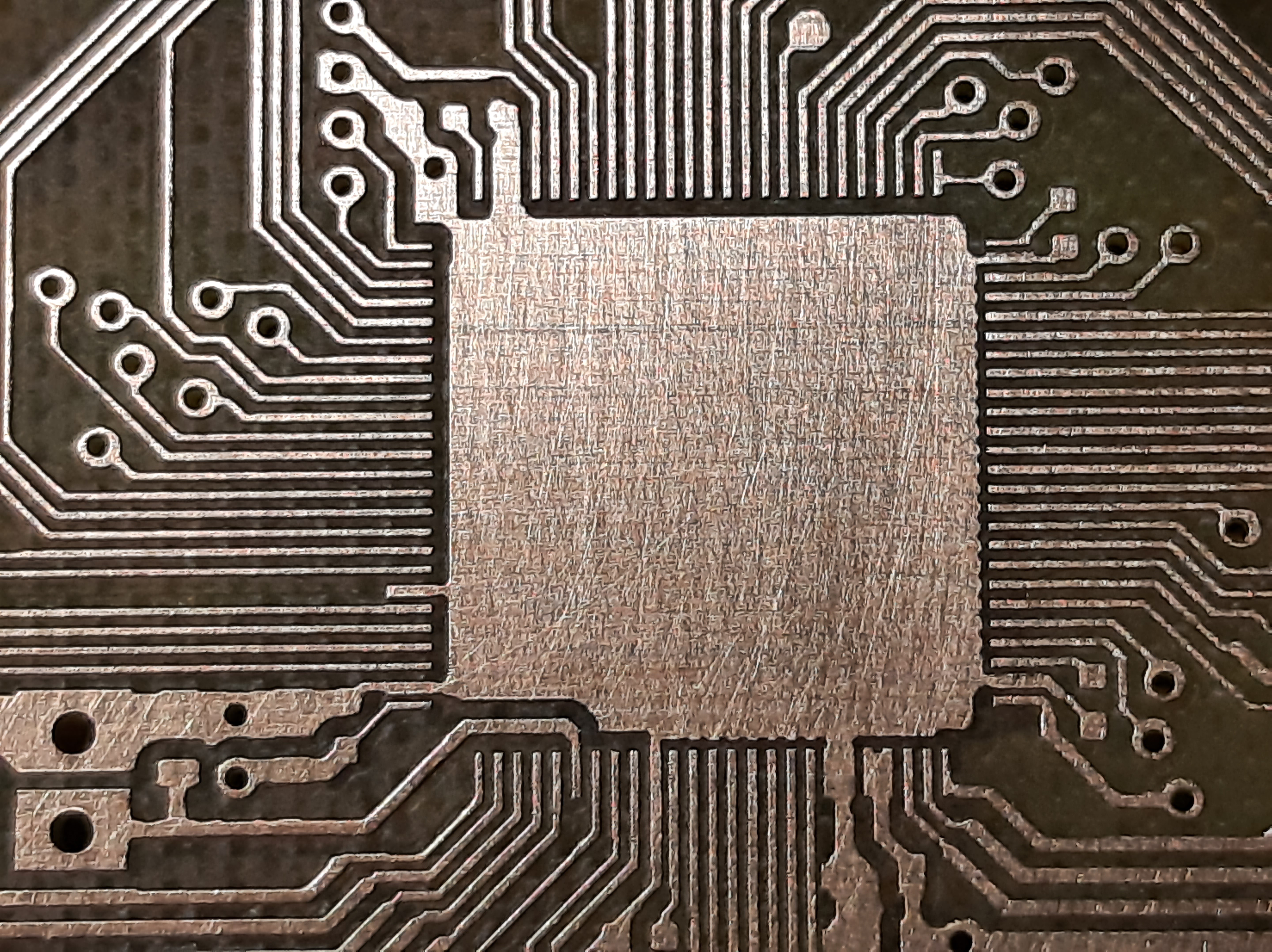

Прога просто улет. Сделал несколько плат, оценил простоту и быстроту ))). Такие результаты для TQFP100-0.5мм с фоторезистом получить не смог из-за многочисленных подтравов или недотравов (фотошаблон лазерным принтером с density toner обработкой). Дороги 0.3мм, зазоры 0.2мм
CNC_TQFP100.jpg (3472 просмотра) <a class='original' href='./download/file.php?id=193814&mode=view' target=_blank>Загрузить оригинал (4.03 МБ)</a>
