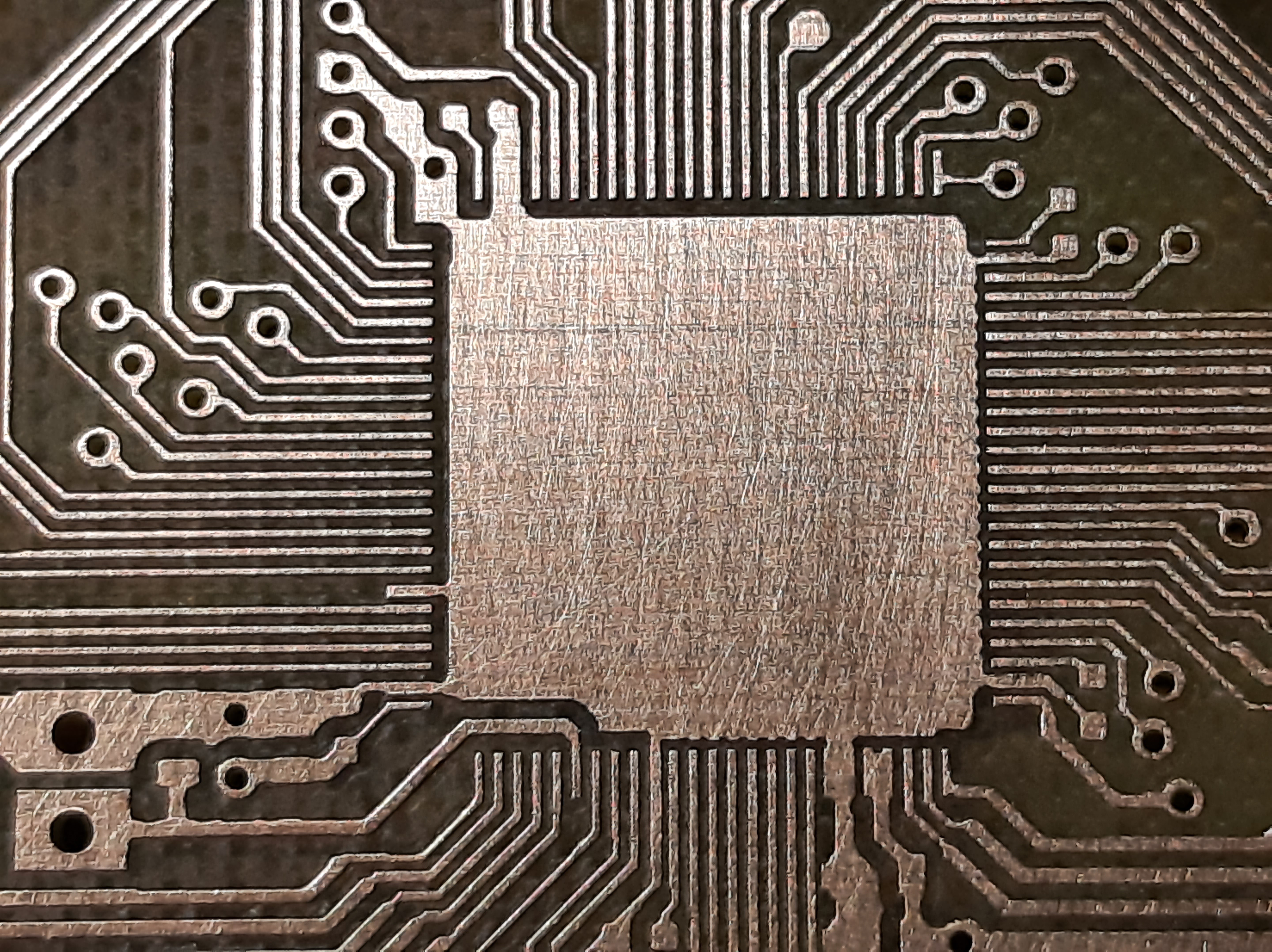

Прога просто улет. Сделал несколько плат, оценил простоту и быстроту ))). Такие результаты для TQFP100-0.5мм с фоторезистом получить не смог из-за многочисленных подтравов или недотравов (фотошаблон лазерным принтером с density toner обработкой). Дороги 0.3мм, зазоры 0.2мм
CNC_TQFP100.jpg (3490 просмотров) <a class='original' href='./download/file.php?id=193814&mode=view' target=_blank>Загрузить оригинал (4.03 МБ)</a>
