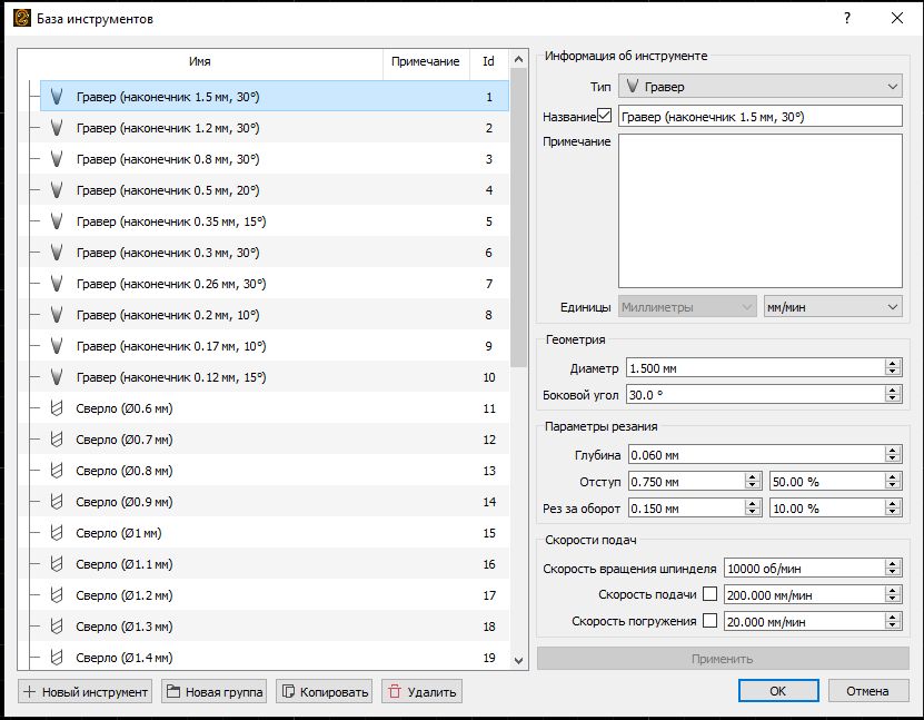

vladi552 писал(а): ↑ Контуром платы считаю контур Пути апертуры. Рез должен точно прилегать к этому контуру снаружи плюс минус отступ, определяемый пользователем...
Если контур ПП переключен на Пути апертуры, а фреза при выборе Снаружи проходит в результате и снаружи и внутри (некоторые ошибочно решают эту проблему фрезеровкой поверху, получая всякие заморочки при этом), то Ваш контур имеет разрыв в своём периметре. Чтобы это устранить, нужно "склеить" этот разрыв (соединить принудительно разрыв в контуре, то есть исправить свою ошибку, допущенную ещё в CAD-е) - Кнопка Параметры G-кода, в самом низу увеличить расстояние между автоматом склеиваемыми линиями, позиция "Клей".
Увеличиваем цифры (не забываем жать Да (ОК)) и повторяем создание G-кода до тех пор, пока всё не заработает штатно - фреза пойдёт только снаружи, если было выбрано Снаружи.
vladi552
Сообщения: 79
Зарегистрирован: 10 ноя 2018, 15:06
Re: GGEasy (фрезеровка печатных плат на ЧПУ)
Сообщение vladi552 »
YuryV писал(а): ↑ фреза при выборе Снаружи проходит в результате и снаружи и внутри
Вы не поняли, фреза проходит именно Снаружи как и ожидалось. Но к контуру Пути апертуры не прилегает снаружи, там формируется небольшой зазор, смысл которого от меня ускользает. Если только это не припуск на обработку... В версии 0.7.9 этого "припуска" не формируется...
YuryV
Сообщение YuryV »
vladi552 писал(а): ↑23 мар 2021, 02:20
В архиве поста vladi552 » 18 мар 2021, 20:46 нет контура ПП.
Без проекта с предполагаемой ошибкой не возможно что-то ответить по существу.
Да, и покажите настройки фрезы из Вашей Базы инструментов, которую применили в проекте при резе контура ПП.
Толщина линии Пути апертуры нулевая. Если отступ 50% от диаметра, например, кукурузы фрезы в её настройках, то очень хотелось бы увидеть тот небольшой у Вас зазор.
PS Для любителей SL (облегчение работы) - если контур ПП сделать в отдельном слое К и толщиной линии 0 мм (чтобы контур получился обязательно замкнутым рекомендуется при его черчении выбрать крупную сетку типа 1 мм или 0.5 мм, если есть такая возможность), то GGEasy откроет этот гербер по умолчанию сразу как Пути апертуры.
Сообщение calabr »
vladi552 писал(а): ↑ Вы не поняли, фреза проходит именно Снаружи как и ожидалось. Но к контуру Пути апертуры не прилегает снаружи, там формируется небольшой зазор, смысл которого от меня ускользает.
Неправильно настроены параметры фрезы.
Показывайте.

vladi552
Сообщения: 79
calabr писал(а): ↑ Показывайте.
Сейчас целый час пытался повторить эффект с отступом при генерации УП для контура платы и... не смог! Но точно помню, что такой эффект был да и рисунок несколькими постами выше это подтверждает. Если удастся воспроизвести, отпишу...
Но параметры фрезы 1.5mm не менял.
ToolBase.jpg (2273 просмотра) <a class='original' href='./download/file.php?id=193798&sid=e2fe419b64d2279d1c42790924870736&mode=view' target=_blank>Загрузить оригинал (83.92 КБ)</a>
