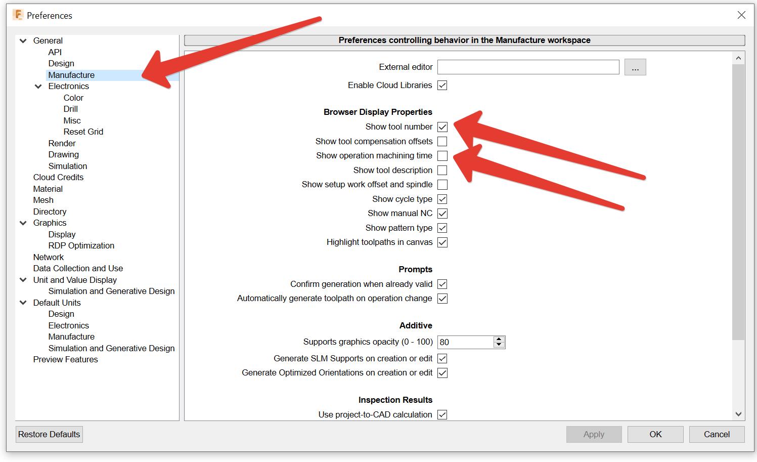

Re: Fusion 360
Парни подскажите где нажать, нужно в дереве CAM как то разделить траектории по инструменту + добавить отображение времени выполнения траектории
hmnijp
Сообщения: 1553
Репутация: 542
Откуда: Ульяновск
Re: Fusion 360
Сообщение hmnijp »
sima8520 писал(а): 19 май 2021, 10:38 Парни подскажите где нажать, нужно в дереве CAM как то разделить траектории по инструменту + добавить отображение времени выполнения траектории
Разделить(упорядочить) автоматом можно только с помощью галки "reorder to minimize tool changes" при выводе.
Работает это только когда несколько сетапов и он между ними отсортирует поинструментно в файлке.
Иначе просто руками галками нужные выделить и нажать вывод.
2021-05-20 00-38-16 NC Program  NCProgram2.jpg (2173 просмотра) <a class='original' href='./download/file.php?id=195527&sid=91be8a72604363c47e66823c82d05dcb&mode=view' target=_blank>Загрузить оригинал (103.81 КБ)</a>
Отображение времени и другого - в настройках
2021-05-20 00-30-17 Preferences.jpg (2173 просмотра) <a class='original' href='./download/file.php?id=195529&sid=91be8a72604363c47e66823c82d05dcb&mode=view' target=_blank>Загрузить оригинал (135.85 КБ)</a>
