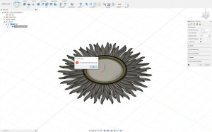

После вчерашнего обновления Fusion 360, пропала возможность делать любые чистовые обработки mesh тел. Fusion выбрасывает ошибку all surfaces have been set to avoid. На соседнем компьютере без обновления все работает как раньше. Видимо это баг так как программа думает что все тела выбраны командой avoid но это не так.
Снимок экрана 2020-09-16 200543.jpg (2063 просмотра) <a class='original' href='./download/file.php?id=186099&sid=d097c1761c17b4078a871cc802c10e4e&mode=view' target=_blank>Загрузить оригинал (574.1 КБ)</a>
