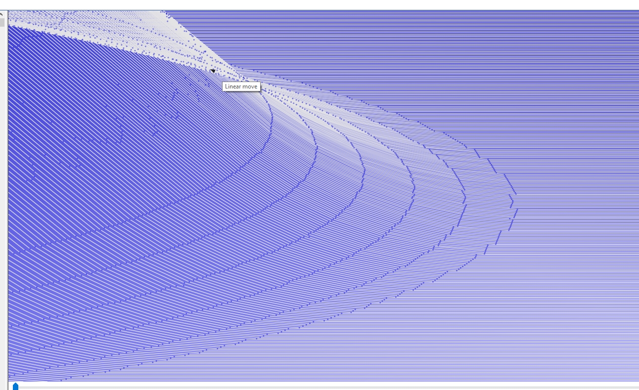

постпроцессоры гадят ?!...Фузя строит хорошую траекторию а они выдают странные зигзаги...в Симко Едит всё это увидел...в посте настраивал толеранс на максимум, всё равно гадит...оговорюсь, это при микронных значениях, шаг между проходами 3 микрона :wik:

шпиндель писал(а): ↑17 май 2021, 21:28 постпроцессоры гадят ?!...Фузя строит хорошую траекторию а они выдают странные зигзаги...в Симко Едит всё это увидел...в посте настраивал толеранс на максимум, всё равно гадит...оговорюсь, это при микронных значениях, шаг между проходами 3 микрона :wik:
У вас там случаем не косяк с отображением, типа включенной перспективы? Судя по пикче у вас три знака после запятой в выхлопе, между проходами 3 микрона(зачем?), соответсвенно шум может быть размером только в целое число микрон, а на пикче деление больше, сами координаты бы посмотрели у соседних точек :wik:
шпиндель
Сообщения: 1696
Репутация: 901
Откуда: Бологое
Re: Fusion 360
Сообщение шпиндель »
kfmut писал(а): ↑ У вас там случаем не косяк с отображением
вид сверху везде, без перспективы...да всё дело в том, что строит траекторию хорошо а постпроцессор искажает её..проверял по координатам точек основания , в Фузе все точки на одном уровне а после постпроцессора некоторые на микрон выше или ниже, на изделии получается полоса..на металле сразу видно

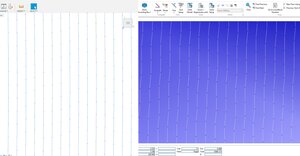

шпиндель писал(а): ↑17 май 2021, 23:45 вид сверху везде, без перспективы...да всё дело в том, что строит траекторию хорошо а постпроцессор искажает её..проверял по координатам точек основания , в Фузе все точки на одном уровне а после постпроцессора некоторые на микрон выше или ниже, на изделии получается полоса..на металле сразу видно
Т.е. вы рассчитали траекторию с точностью большей 1 микрона без сглаживания, проверили координаты по встроенной симуляции, а потом в выхлопе появился шум на порядок больший точности расчёта траектории, который виден на готовом изделии, так? :thinking:

kfmut писал(а): ↑ Т.е. вы рассчитали траекторию с точностью большей 1 микрона без сглаживания, проверили координаты по встроенной симуляции, а потом в выхлопе появился шум на порядок больший точности расчёта траектории, который виден на готовом изделии, так?
да ! ..но это хорошо проявляется при микронных размерах

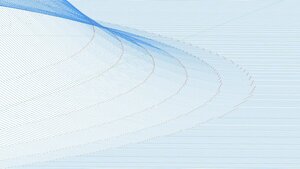

Если подразумевается значение из настроек постпроцессора в самом фьюжике, то оно вроде бы используется для аппроксимации дуг отрезками. Для изменения числа знаков после запятой надо чутка подправить сам файл постпроцессора.
Чего-нить типа этого:
var xyzFormat = createFormat({decimals:(unit == MM ? 3 : 4)});
нужно поменять на
var xyzFormat = createFormat({decimals:(unit == MM ? 4 : 5)});
шпиндель
Сообщения: 1696
Репутация: 901
Откуда: Бологое
Re: Fusion 360
kfmut писал(а): ↑ Если подразумевается значение из настроек постпроцессора в самом фьюжике, то оно вроде бы используется для аппроксимации дуг отрезками. Для изменения числа знаков после запятой надо чутка подправить сам файл постпроцессора.
Ураааа! вот СПАСИБИЩЕ огромное ! :good: :good: вот результат :cheesy:

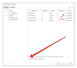

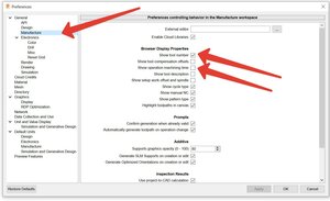

Re: Fusion 360
Парни подскажите где нажать, нужно в дереве CAM как то разделить траектории по инструменту + добавить отображение времени выполнения траектории
hmnijp
Сообщения: 1553
Репутация: 542
Откуда: Ульяновск
Re: Fusion 360
Сообщение hmnijp »
sima8520 писал(а): ↑19 май 2021, 10:38 Парни подскажите где нажать, нужно в дереве CAM как то разделить траектории по инструменту + добавить отображение времени выполнения траектории
Разделить(упорядочить) автоматом можно только с помощью галки "reorder to minimize tool changes" при выводе.
Работает это только когда несколько сетапов и он между ними отсортирует поинструментно в файлке.
Иначе просто руками галками нужные выделить и нажать вывод.
2021-05-20 00-38-16 NC Program  NCProgram2.jpg (2465 просмотров) <a class='original' href='./download/file.php?id=195527&sid=535860fc38cc8ccf9441660b2ea96627&mode=view' target=_blank>Загрузить оригинал (103.81 КБ)</a>
Отображение времени и другого - в настройках
2021-05-20 00-30-17 Preferences.jpg (2465 просмотров) <a class='original' href='./download/file.php?id=195529&sid=535860fc38cc8ccf9441660b2ea96627&mode=view' target=_blank>Загрузить оригинал (135.85 КБ)</a>

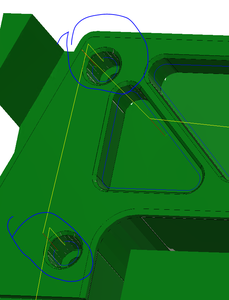

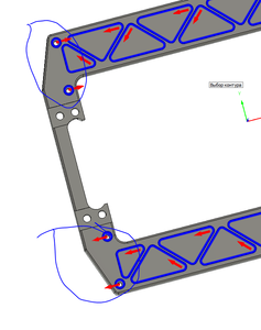

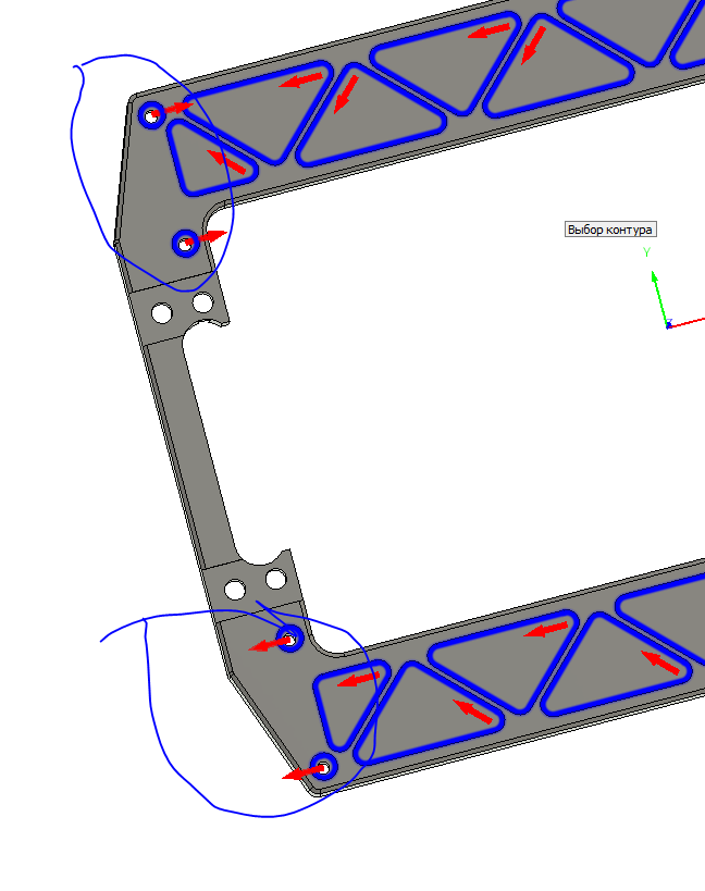

Re: Fusion 360
Столкнулся с таким явлением, как недорез фаски на отверстие
заметил уже на детальке
причем геометрия кажет все гуд, но половина фасок сделана как надо ,а вторая половина с недорезом
что такое могет быть?
Снимок1.PNG (2419 просмотров) <a class='original' href='./download/file.php?id=195571&sid=535860fc38cc8ccf9441660b2ea96627&mode=view' target=_blank>Загрузить оригинал (69.02 КБ)</a>
Снимок2.PNG (2419 просмотров) <a class='original' href='./download/file.php?id=195572&sid=535860fc38cc8ccf9441660b2ea96627&mode=view' target=_blank>Загрузить оригинал (78.01 КБ)</a>
Снимок3.PNG (2419 просмотров) <a class='original' href='./download/file.php?id=195573&sid=535860fc38cc8ccf9441660b2ea96627&mode=view' target=_blank>Загрузить оригинал (91.03 КБ)</a>
Kupfershcmidt
Сообщения: 1762
Репутация: 323
Re: Fusion 360
Сообщение Kupfershcmidt »
лид ин лид аут есть?
Re: Fusion 360
Ты про подвод -отвод? Они есть
Kupfershcmidt
Сообщения: 1762
Репутация: 323
Re: Fusion 360
Попробовал бы убрать....не знаю почему...
