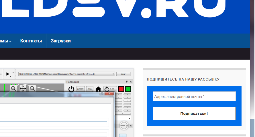

usolutions писал(а): Любой диалог в while loop приводит к Script Break
Надо описать суть проблемы здесь. А то началось в whatsapp и многие не поймут про что...
Нельзя повторно вызывать DIALOG если предыдущий ещё открыт.
На сайте можно оформит подписку(по email) на новости.
Подписка.png (2395 просмотров) <a class='original' href='./download/file.php?id=194939&sid=b022adeeed29a6a9c6f8d2efc1c3a482&mode=view' target=_blank>Загрузить оригинал (60.18 КБ)</a>
