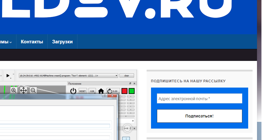

На сайте можно оформит подписку(по email) на новости.
Подписка.png (2601 просмотр) <a class='original' href='./download/file.php?id=194939&mode=view' target=_blank>Загрузить оригинал (60.18 КБ)</a>
