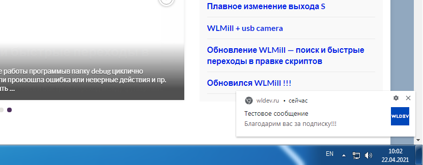

Заработал сервис push уведомлений сайта wldev.ru
Запрос на уведомления
pushQuest.png (2735 просмотров) <a class='original' href='./download/file.php?id=194916&sid=aa69dcd4ad14aa8f65053d060e96b7ea&mode=view' target=_blank>Загрузить оригинал (58.57 КБ)</a>
уведомление на компьютере, но также работает и на телефоне
push.png (2735 просмотров) <a class='original' href='./download/file.php?id=194915&sid=aa69dcd4ad14aa8f65053d060e96b7ea&mode=view' target=_blank>Загрузить оригинал (51.35 КБ)</a>

Моё скромное мнение (как веб мастера) - для сайтов подобного содержания "пушики" не нужны ;)

лезущие уведомляшки пахнут сомнительным ресурсом. я б не стал такое делать

usolutions писал(а): ↑22 апр 2021, 14:28 лезущие уведомляшки пахнут сомнительным ресурсом. я б не стал такое делать
Говоря о теме околовебовой, что с косяком JS?
Это способ оперативно узнавать об обновлениях и прочих новостях.
В DIALOG сейчас нет возможности закрыть окно из скрипта. Но он точно нужен. Будет добавлен. //если про это..?
Re: WLMill (Open source + WLMotion) - управление фрезерным ЧПУ
MX_Master писал(а): ↑ Моё скромное мнение (как веб мастера) - для сайтов подобного содержания "пушики" не нужны ;)
У меня просто стоит тотальный запрет для всех, чтоб даже вопросы такие не всплывали. :)
wldev писал(а): ↑ Это способ оперативно узнавать об обновлениях и прочих новостях.
Подписки на тематическую e-mail рассылку удобнее, позволяют сразу узнать подробности без посещения сайта и не заставляют предпринимать какие-то действия "вот прямо щас", можно просто вернутся к этому в более удобное время.
Serg писал(а): ↑ Подписки на тематическую e-mail рассылку удобнее
Тоже придерживаюсь такого мнения, зачастую и ссылки для последующего чтения себе на почту присылаю, потому что привык так :-)
