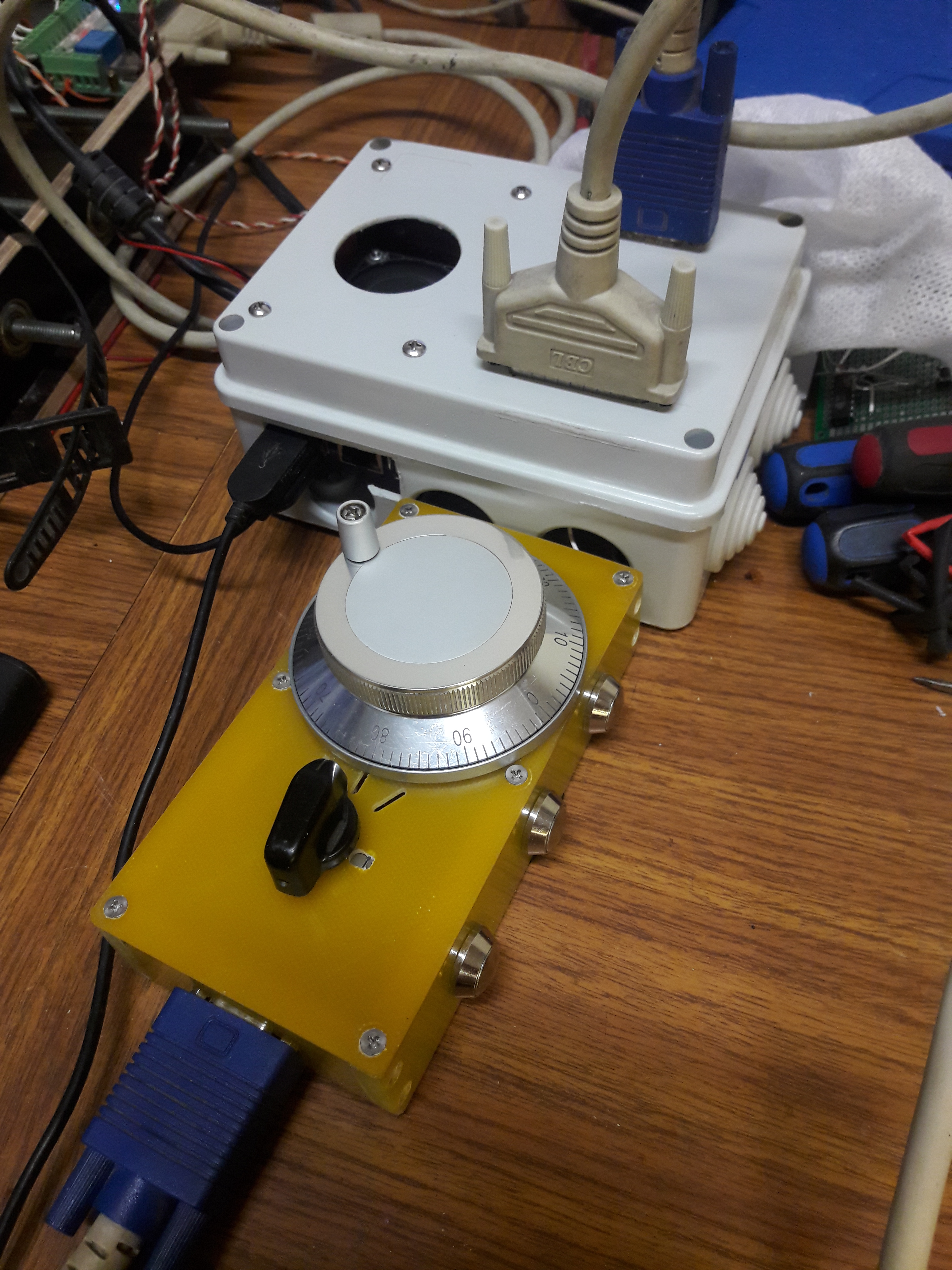

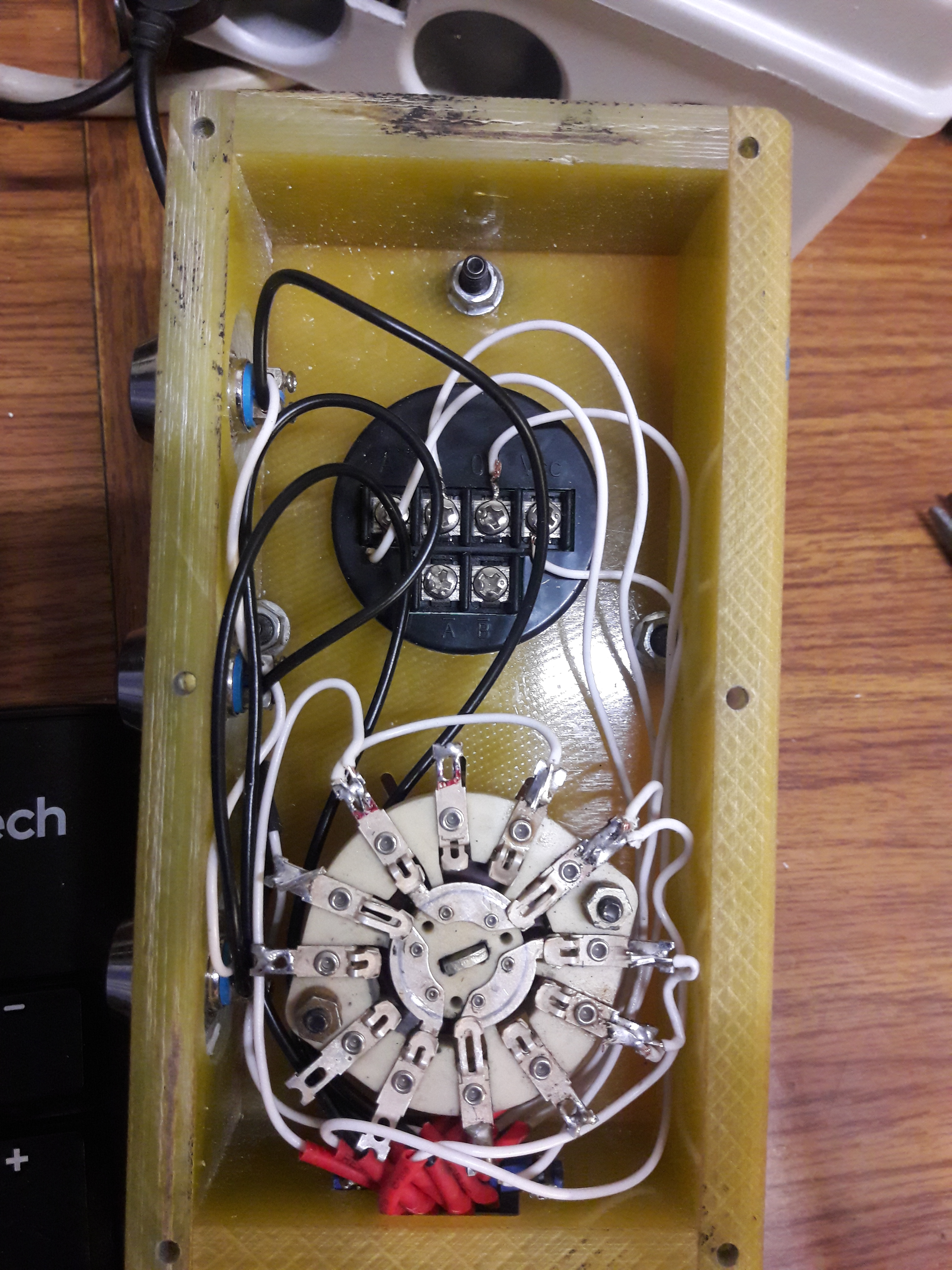

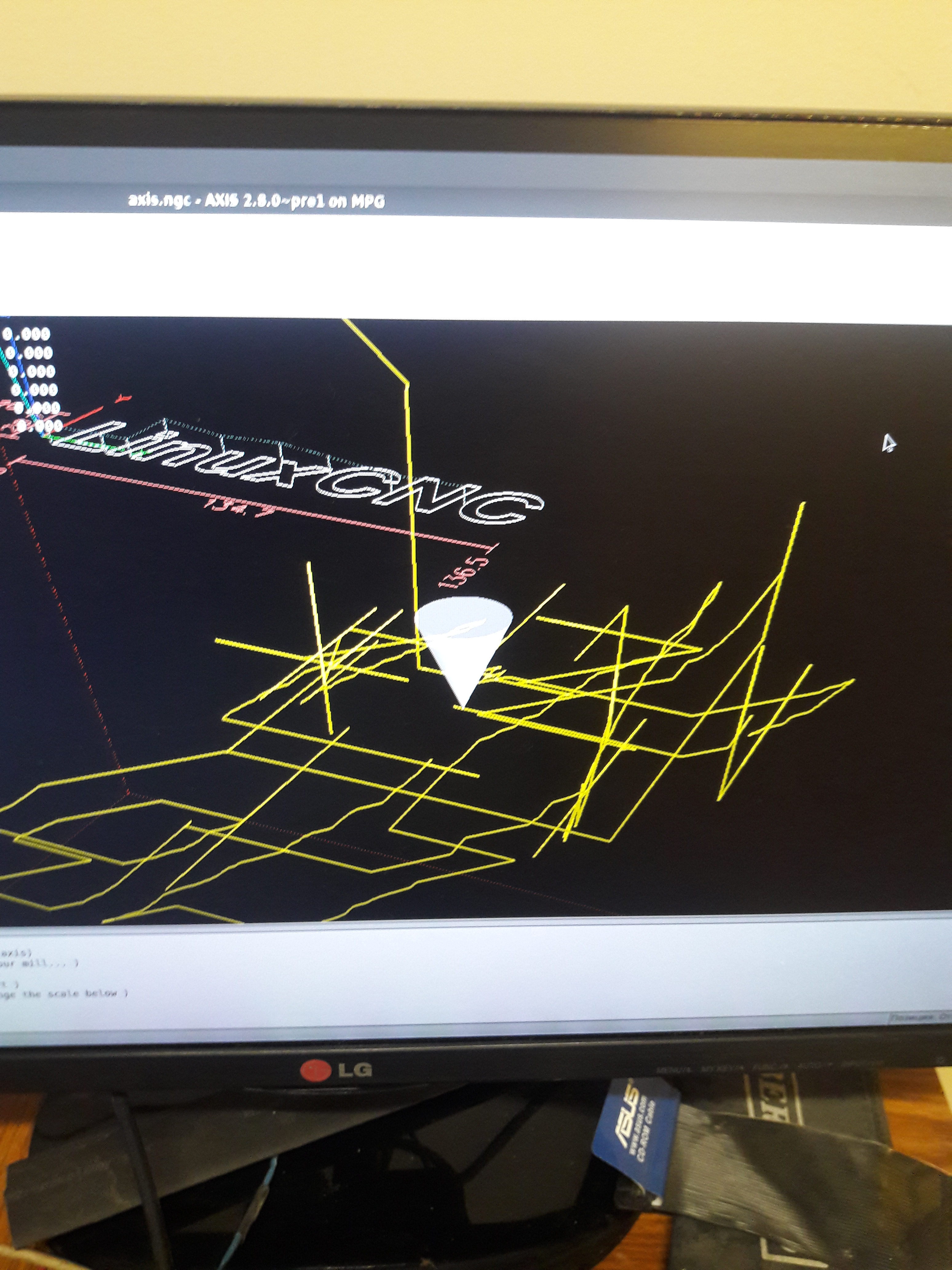

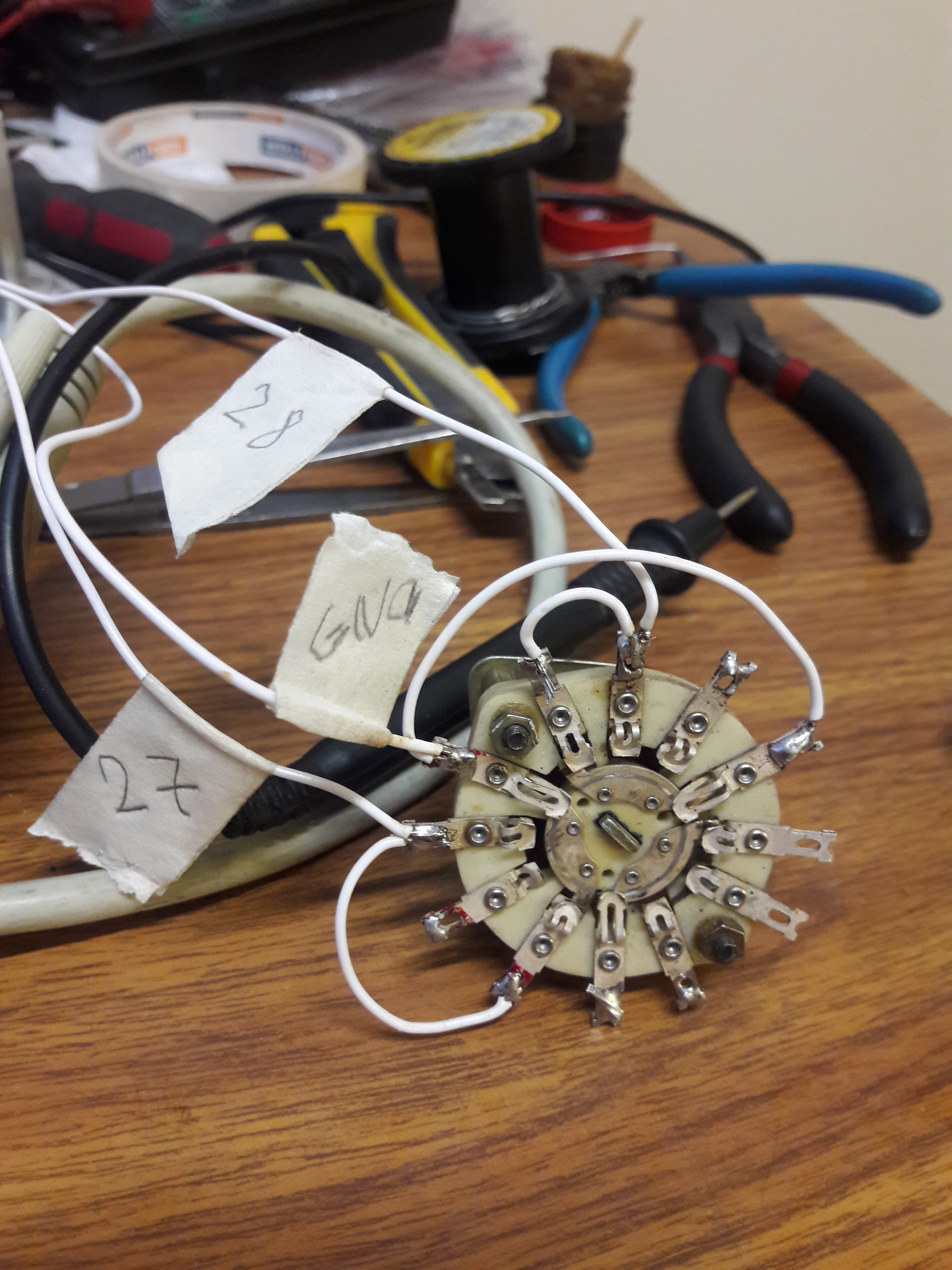

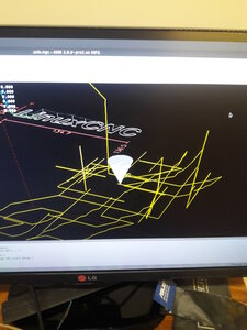

Спасибо ! Жаль что всё не так просто ! Постараюсь не обновлять .Так то всё заработало .Есть ещё неприятность ,что выбранную ось отпускает не сразу т.е какое то время ,после выбора другой, едут обе (секунду ,может меньше ) потом выбранная уже одна .Надо мудрить .
Вылечил!Диодики спасают !
галетник (2469 просмотров) <a class='original' href='./download/file.php?id=192767&mode=view' target=_blank>Загрузить оригинал (3.76 МБ)</a>
галетник
компоновка (2469 просмотров) <a class='original' href='./download/file.php?id=192768&mode=view' target=_blank>Загрузить оригинал (4.23 МБ)</a>

видны диагонали и загзиги где две оси (2469 просмотров) <a class='original' href='./download/file.php?id=192770&mode=view' target=_blank>Загрузить оригинал (3.64 МБ)</a>
