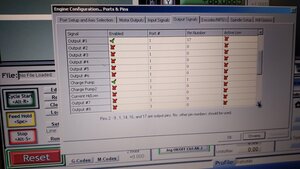

Нужно подключить частотник к плате матч 3,чтоб управление было через программу матч 3.
С включением шпинделя я разобрался,он включается.
А вот с регулеровкой оборотов не могу разобраться.
В электреке и настройках матча не шарю,потому прошу помощи.
Всё что я подключил и настроил,прикладываю фото.

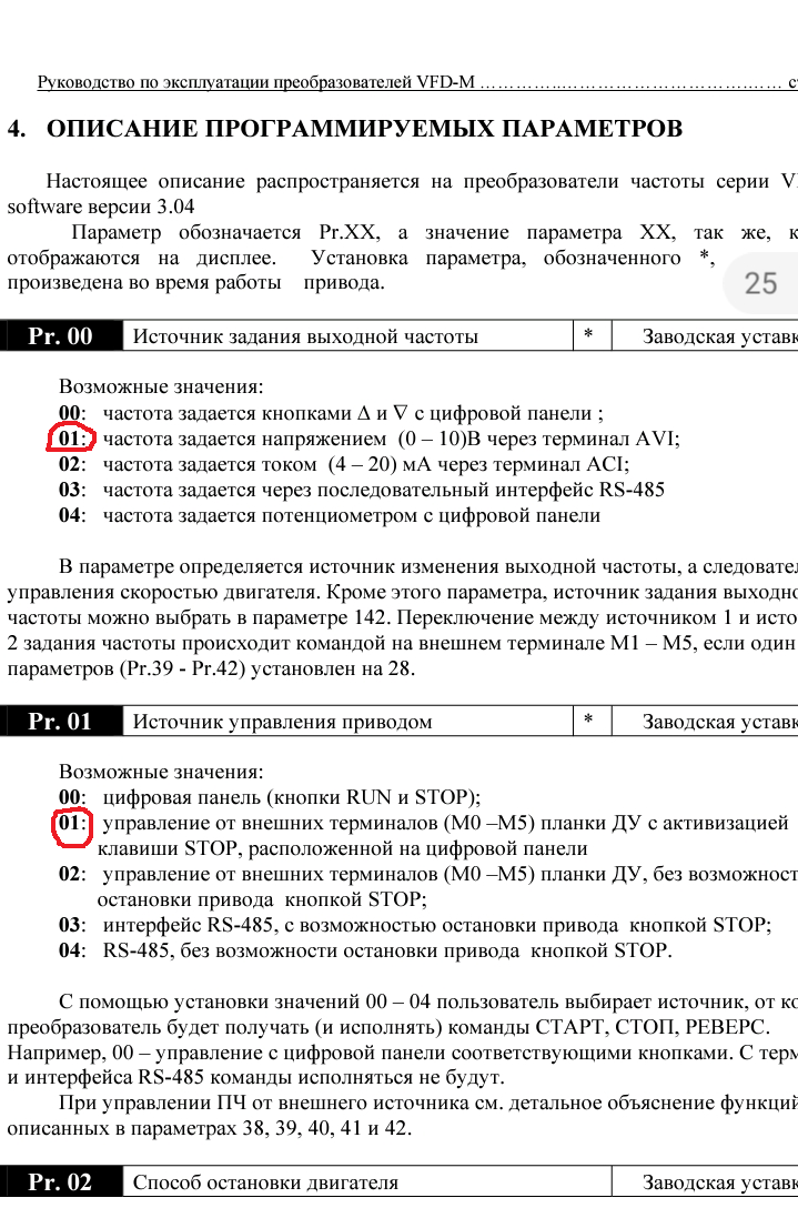

Rafis34 писал(а): В электреке и настройках матча не шарю,потому прошу помощи.

Bioraptor писал(а): Человек же написал, что не понимает в электрике и настройках матча, как он вам схему нарисует?
Однако не понимая в электрике чел насоединял какие-то скрутки (типа AVI скрутил с ACI), повключал на Mach3 какие-то Charge Pump-ы, залег в окопе, включил 220 и наблюдал, что будет дальше? :hehehe:

во первых подключение исправьте, как уже Курдль написал

egart писал(а): 11 мар 2021, 16:46 во первых подключение исправьте, как уже Курдль написал
исправил)изначально я так и подключил,потом посмотрел какое то видео и сделал как на фото :hehehe:

Отключи частотник пока, мультиметр на выходные контакты которые должны управлять оборотами, включаешь в маче шпиндель, смотришь что показывает мультиметр, должен показывать что то между 0 и 10в, в зависимости от оборотов выставленный в матче.
Что за плата скинь ссылку на мануал.

у тебя на плате написано что пин1 это пвм, это как раз и есть тот пин что отвечает за регулировку оборотов.

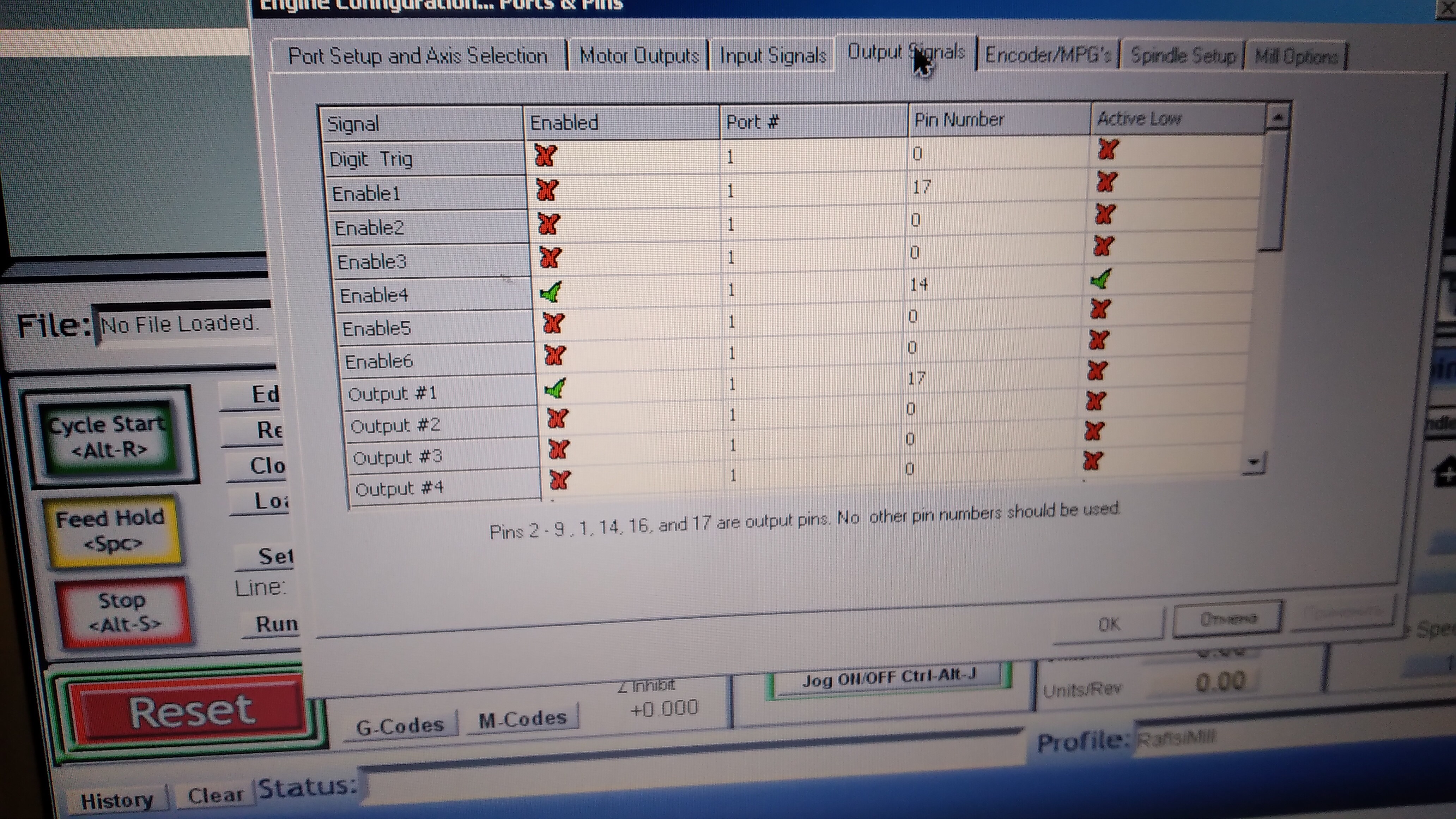

Bioraptor писал(а): 11 мар 2021, 18:41 у тебя на плате написано что пин1 это пвм, это как раз и есть тот пин что отвечает за регулировку оборотов, померяй на выходе напряжение
я мерял напряжение,при добавлении оборотов напряжение падает,при уменшении оборотов напряжение растет.где мне в настройках что поменять?

Rafis34 писал(а): 11 мар 2021, 18:49
Попробуй в вкладке output signals Output 1 галочку убрать или поставить activе low
попробовал,не чего не изменилось.

Сообщение NikolayUa24 »
Попробуйте как на фото. Вбивая в строке MDI M3 должно срабатывать реле.
1038.jpg (1112 просмотров) <a class='original' href='./download/file.php?id=193371&mode=view' target=_blank>Загрузить оригинал (12.93 КБ)</a>
1041.jpg (1112 просмотров) <a class='original' href='./download/file.php?id=193374&mode=view' target=_blank>Загрузить оригинал (26.58 КБ)</a>

В общем потыркал настройки матча,всё заработало,регулеровка оборотов работает,но не сходится с реальными оборотами и обороты постоянно скачут,отключается шпиндель при движении назад по оси X.
