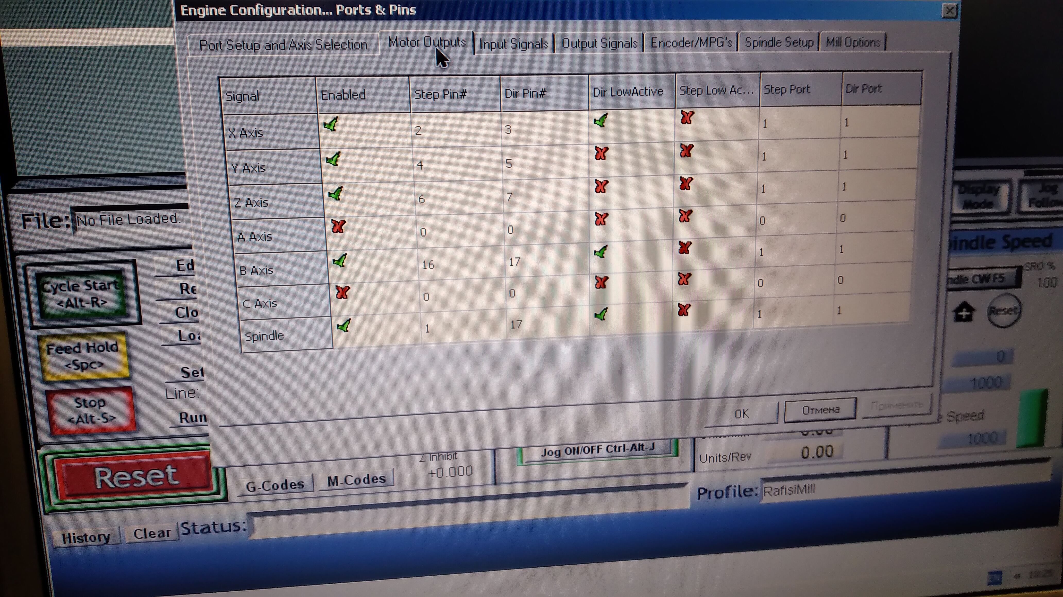

Нужно подключить частотник к плате матч 3,чтоб управление было через программу матч 3.
С включением шпинделя я разобрался,он включается.
А вот с регулеровкой оборотов не могу разобраться.
В электреке и настройках матча не шарю,потому прошу помощи.
Всё что я подключил и настроил,прикладываю фото.

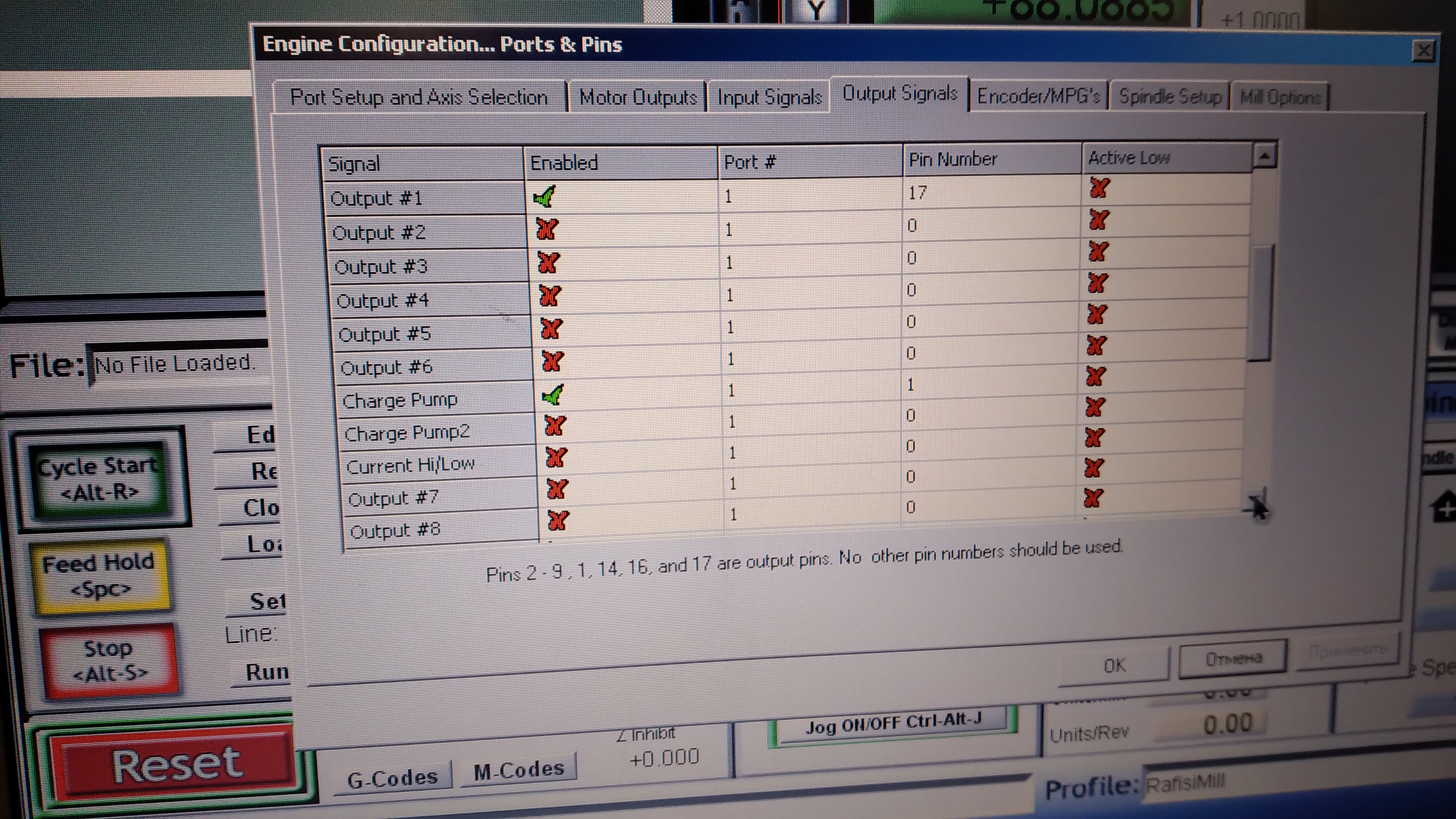

Отключи частотник пока, мультиметр на выходные контакты которые должны управлять оборотами, включаешь в маче шпиндель, смотришь что показывает мультиметр, должен показывать что то между 0 и 10в, в зависимости от оборотов выставленный в матче.
Что за плата скинь ссылку на мануал.

у тебя на плате написано что пин1 это пвм, это как раз и есть тот пин что отвечает за регулировку оборотов.

Bioraptor писал(а): 11 мар 2021, 18:41 у тебя на плате написано что пин1 это пвм, это как раз и есть тот пин что отвечает за регулировку оборотов, померяй на выходе напряжение
я мерял напряжение,при добавлении оборотов напряжение падает,при уменшении оборотов напряжение растет.где мне в настройках что поменять?

Rafis34 писал(а): 11 мар 2021, 18:49
Попробуй в вкладке output signals Output 1 галочку убрать или поставить activе low

Rafis34 писал(а): я мерял напряжение,при добавлении оборотов напряжение падает,при уменшении оборотов напряжение растет.где мне в настройках что поменять?
Экспериментируй с разными вариантами "Step Low Active" и "Dir Low Active" в строке "Spindle"
При чём тут степ дир, если он по пвм шпинделем управляет?
попробовал,не чего не изменилось.

Ещё заметил что при включеном шпинделе начинаю сдавать назад по (X) и обороты шпинделя падают.

Попробуйте как на фото. Вбивая в строке MDI M3 должно срабатывать реле.

В общем потыркал настройки матча,всё заработало,регулеровка оборотов работает,но не сходится с реальными оборотами и обороты постоянно скачут,отключается шпиндель при движении назад по оси X.
